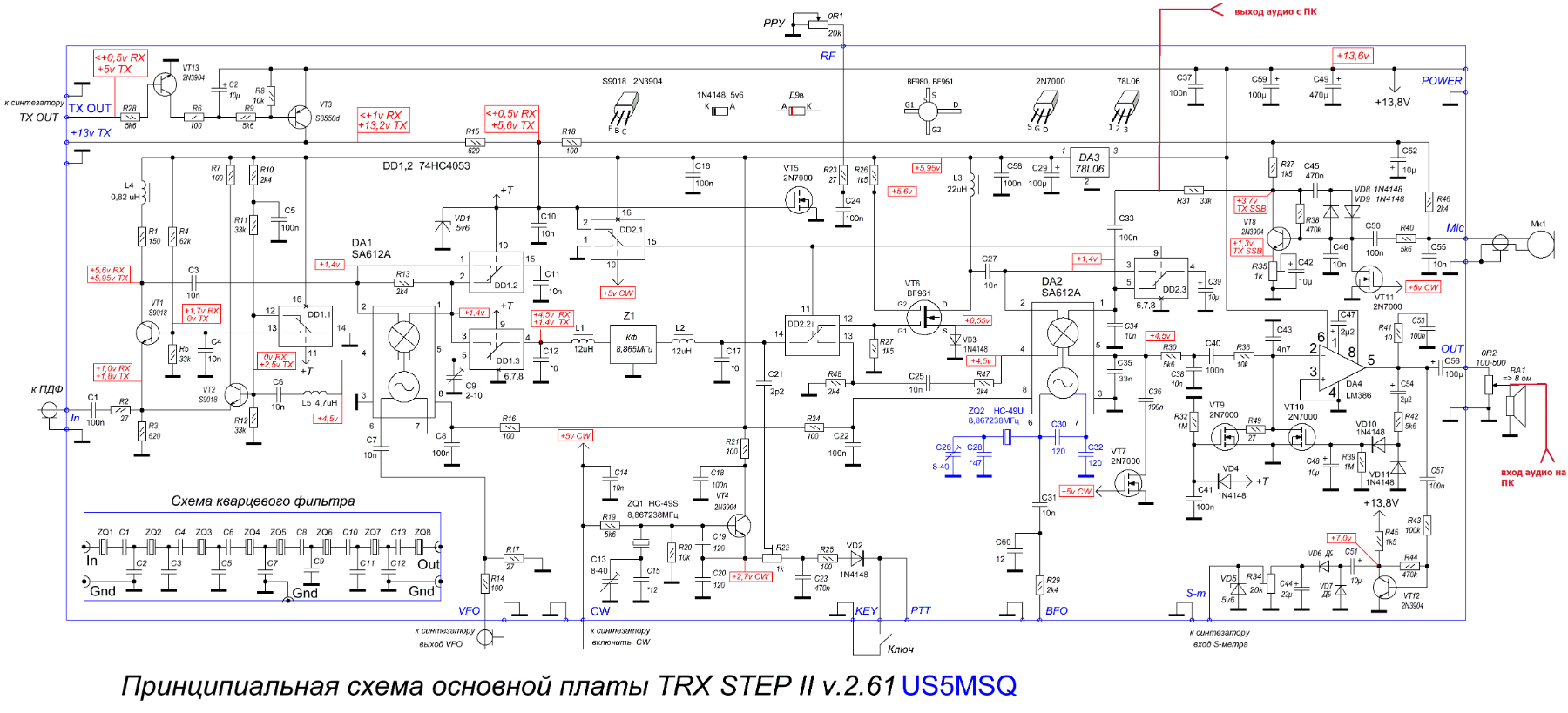

Схема подключения, выход с трансивера через конденсатор 10...100n
Управление PTT зависит от применяемого синтезатора, если есть CAT то просто, если нет то можно через COM порт управлять релюшкой включения PTT, тут еще зависит какая программа используется для цифры
Сообщение R9OFG » 09 окт 2023, 07:50
сейчас работает с таким предусилителем, в оконечнике практически классическая схема на irf510.
Можно у Вячеслава взять набор на RD16, по схеме А.Тарасова, там есть уже предусилитель, на днях начну и такой собирать.

Спасибо. Я так понял , что кроме разделительного конденсатора между выходом трансивера и входом звуковой карты больше ничего не нужно.R9OFG писал(а): ↑09 окт 2023, 07:44Схема подключения, выход с трансивера через конденсатор 10...100n
Выход со звуковой картой на прямую подключается в указанную точку на основной плате
ua3pnl
Сообщение R9OFG » 12 окт 2023, 11:39
Да верно.
Обычно на звуковухе на выходе есть разделительный конденсатор, если смотреть лень, то лучше поставить от греха подальше, хуже точно не будет.
Можно и на микрофонный вход завести, если не охота в схему лезть, но тогда надо делитель ставить, а то может от сильного уровня аудио на выходе перекаченный сигнал быть. В цифре, например FT8 за один раз будут принимать один и тот же сигнал на разных частотах.

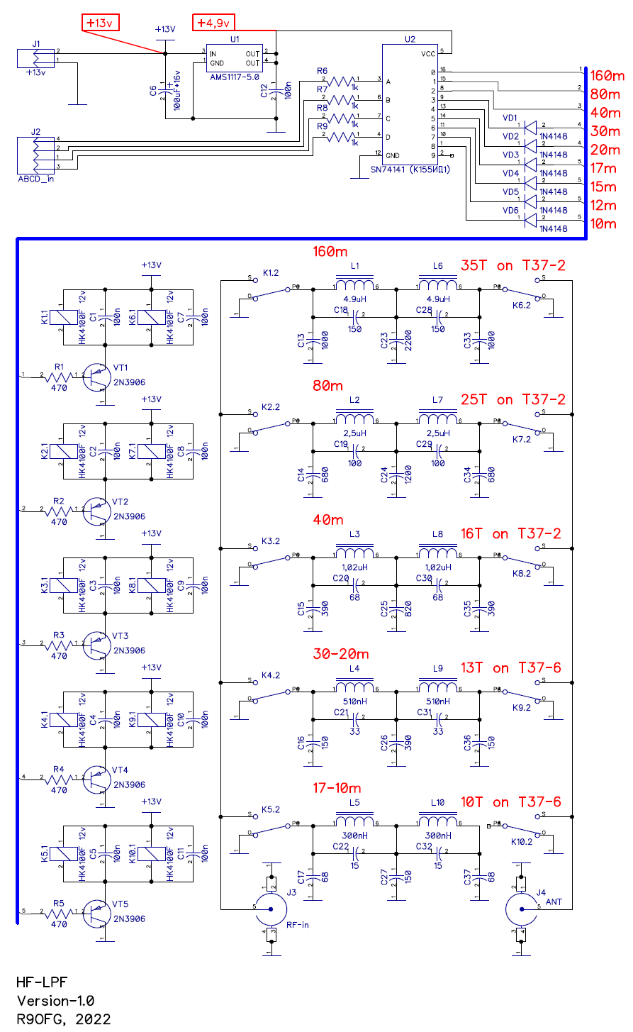

R2AJI, Владимир здравствуйте! Собрал по вашей схеме и печатке ДПФ и ФНЧ ,собрал дешифратор на 155ид10.ну в общем сначала делаем потом думаем))) в моем случае ид10 на выходе выдает "0" на нужном диапазоне ,а мне нужна "1"на выходе.Подскажите какой дешифратор мне поставить?

Сообщение Oleg » 12 окт 2023, 20:12
Юрий 63,
Если требуется двоично-десятичный дешифратор без инверсии на выходе, то CD4028.
Либо советская КМОП микросхема 561ИД1.
Насколько я помню, в советских ТТЛ сериях (155, 555 и т.д.) все дешифраторы с инверторами на выходе, либо с открытым коллектором (155ИД1).

Сообщение Юрий 63 » 13 окт 2023, 09:56
Так а что не будет работать, мне лениво доставать платы, перепаять транзисторы, посему зашёл в магазин и купил пару 176ид1. С зимы аппарат стоит только на приём работает, вроде вдохновение наступает потихоньку))) А то " злодей один" подарил плату на ATS 25, пришлось делать))) трансивер отодвинул.
