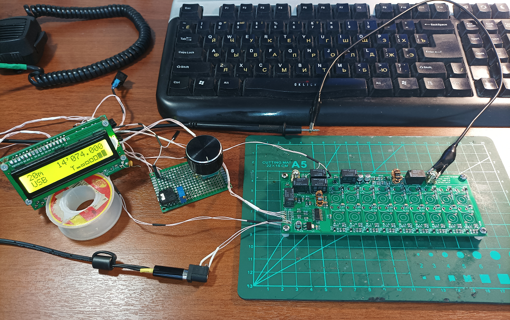

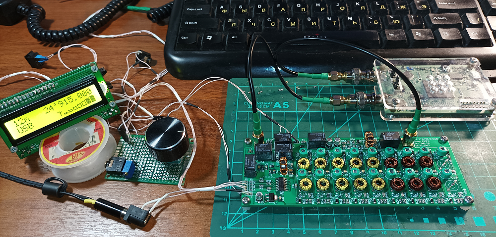

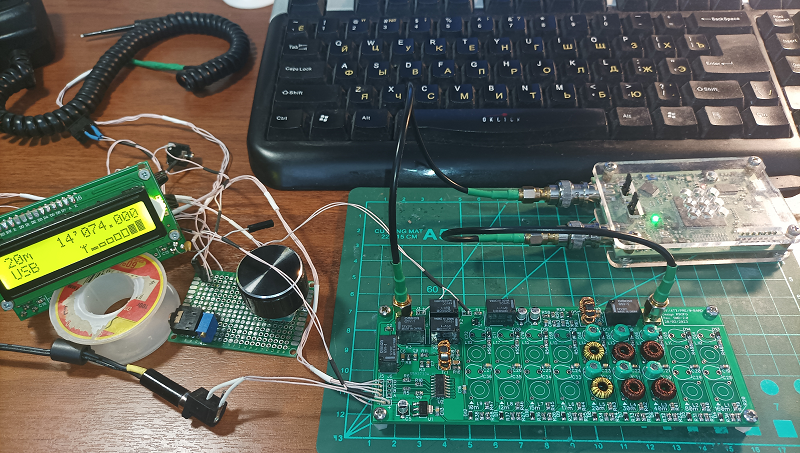

Проверил отработку ABCD-кода через дешифратор, все Ok.
Контрольные напряжения все в соответствии со схемой, релюшки АТТ/PRE и коммутации по входу/выходу щелкают.
Морально готовлюсь мотать индуктивности....

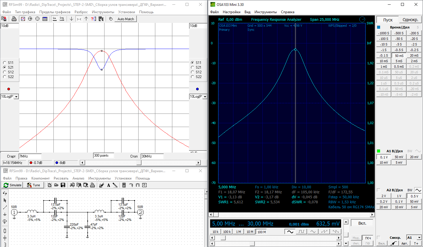

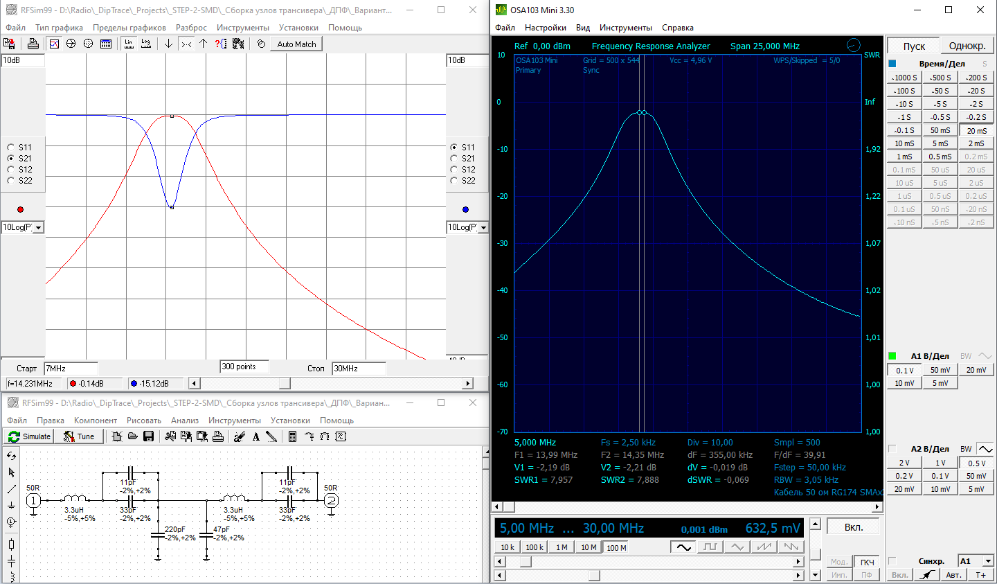

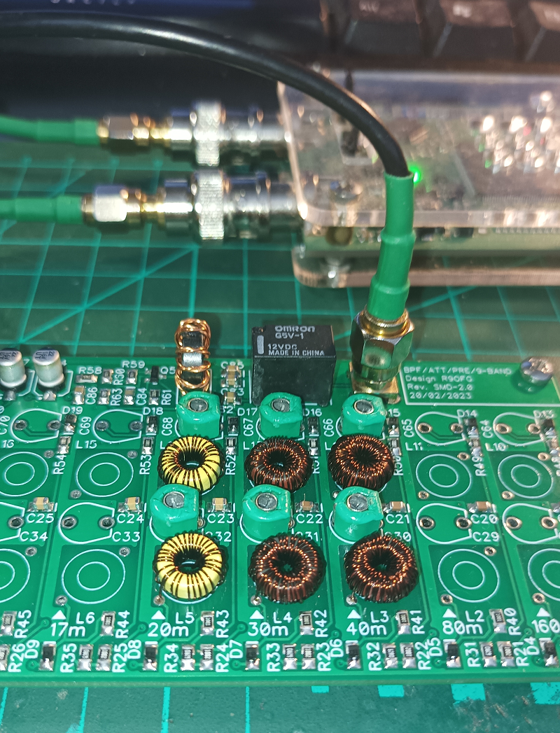

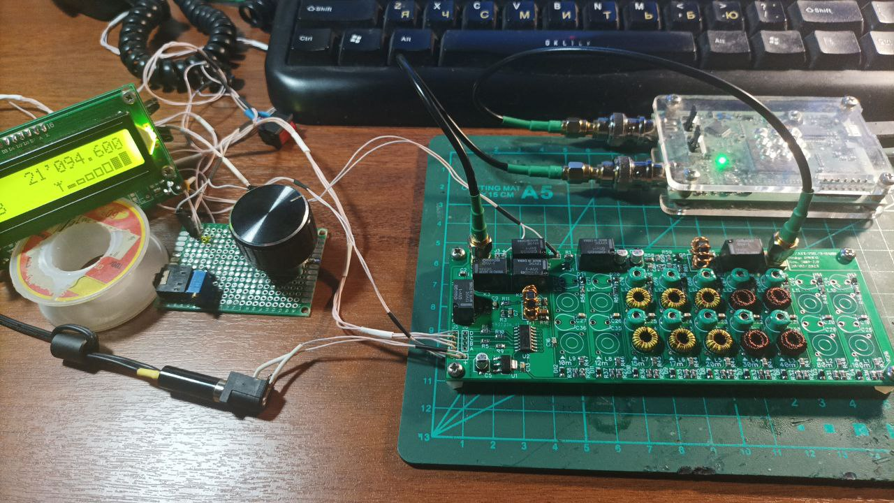

Смонтировал по очереди три фильтра на 40/30/20m, влияния рядом расположенных индуктивностей не выявлено, как ребята выше предостеригали.
Собственно АЧХ

Процесс идет, фильтры настраиваются подстроечниками норм, диапазон подстройки достаточный, проверяю при добавлении диапазона и влияние на соседний диапазон, ни какого негатива не обнаружено.
Осталось четыре диапазона намотать

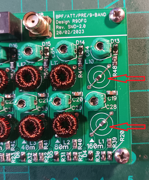

На 160m на одно колечко провода 0,25-го не хватило блин, в радиолавке брал 10 метров провода, думал хватит, может там и не было десяти метров, поставил SMD индуктивности, интересно было и с ними посмотреть результат.

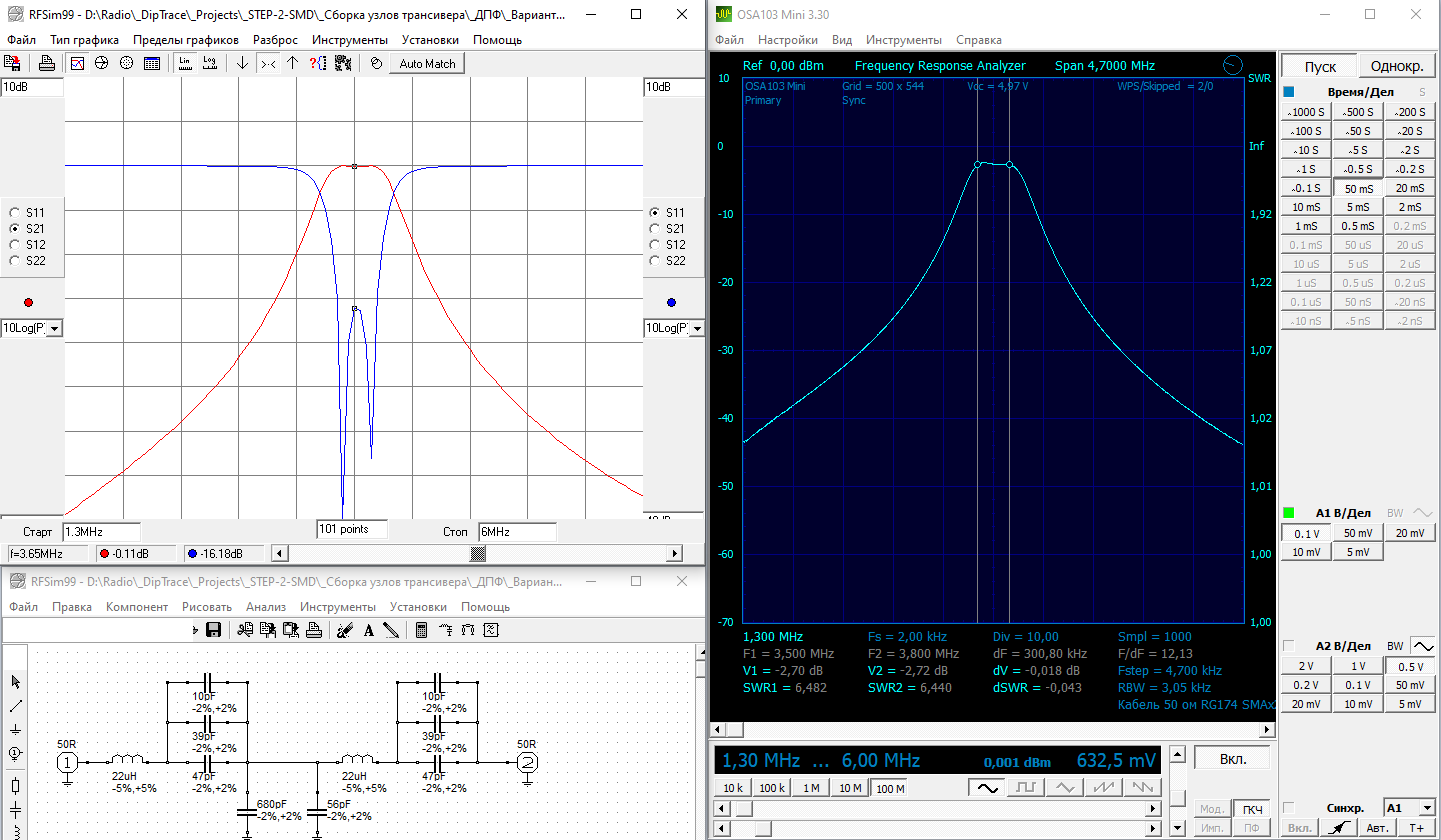

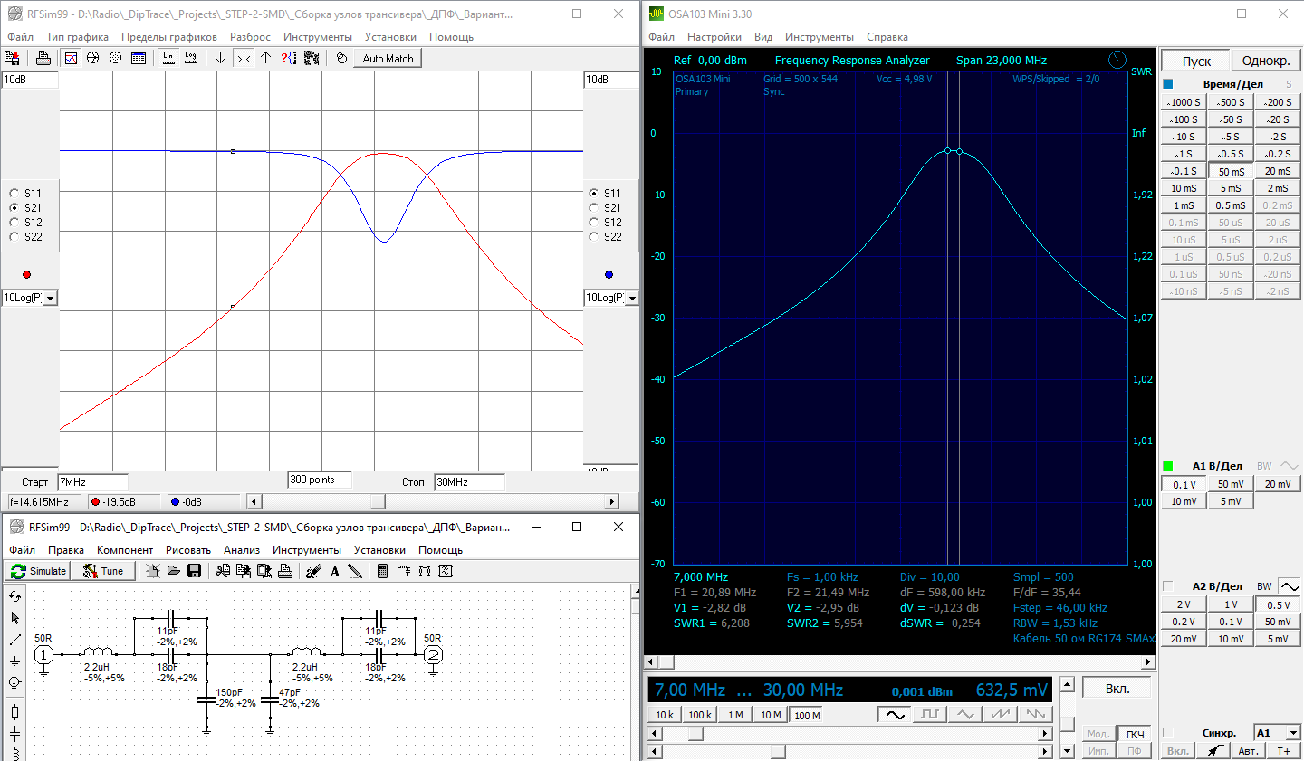

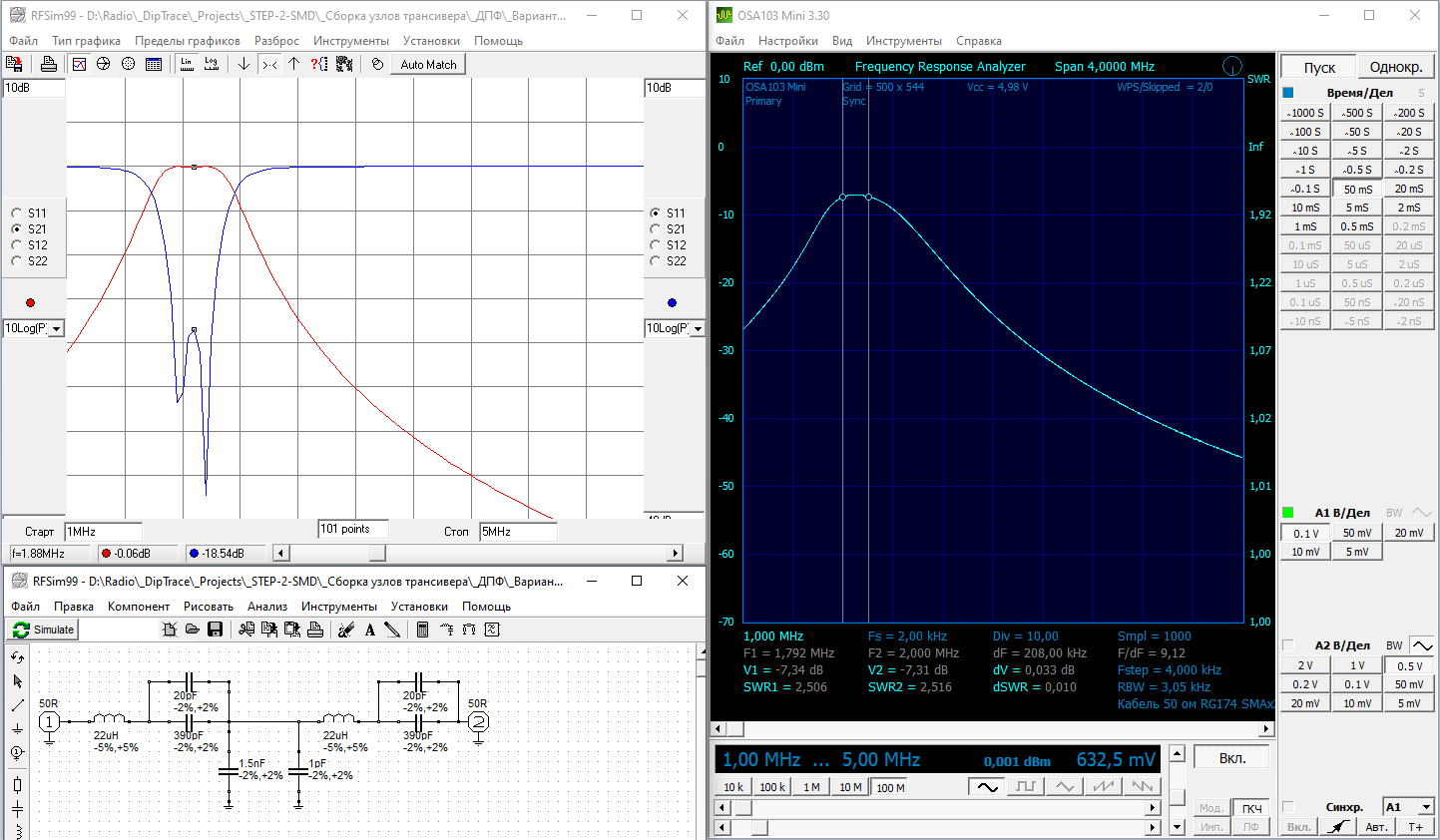

Результаты, слева расчет, справа реальные измерения осой
Как выше писал на 160m SMD индуктивности номиналом 22uH, можно смело и на них собирать, но затухание будет чуть поболее на 1...2 dBm.
