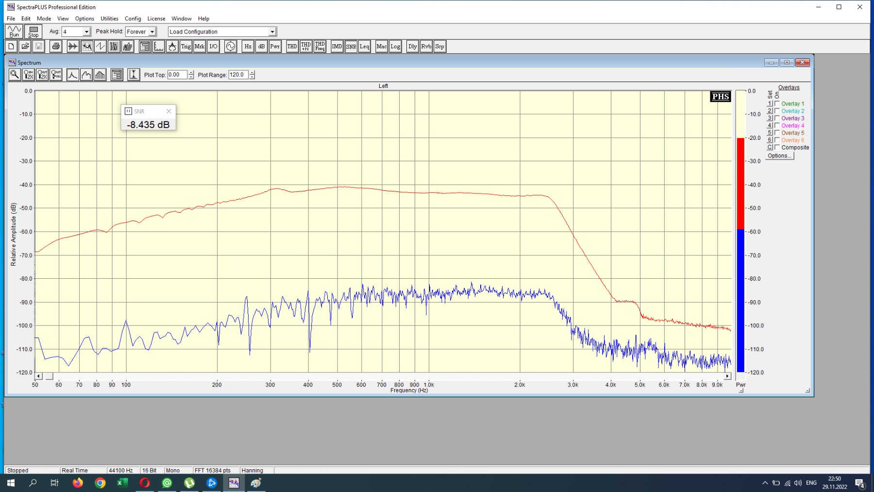

Сообщение duss1981 » 30 ноя 2022, 09:53
Проблема с контуром думаю диагностирована, при покачивания экрана, потери снижаются и потери становятся около 8Дб, вместо 18Дб.
Писал о проблеме низкой чувствительности, вчера измерял на разных диапазонах на 1,8 МГц было около -55 dBm, а на 14 МГц -99 dBm. Изза чего может быть такой разброс, частоты синтезатора для опорного и гетеродина проверить?

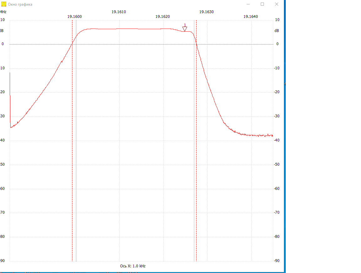

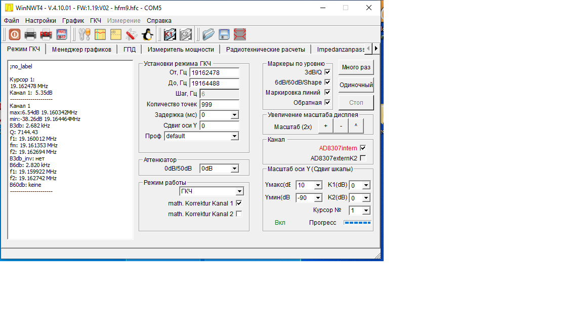

Снял АЧХ тракта с помощью SpectraPLUS, на генераторе UNI-T поставил частоту на шкале и включил качания +/- 5 кГц. С помошью NWT разобрался как снять АЧХ тракта, но высокоомный щуп, не работает как нужно, а со входом 50 Ом - АЧХ получается шумноватая.
duss1981

Сообщение Alex Hoffman » 30 ноя 2022, 19:57
Без предварительной калибровки программы, этот график не о чём не говорит.
Вместо генератора, проще использовать сигнал с антенны.
