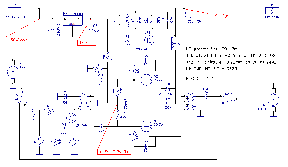

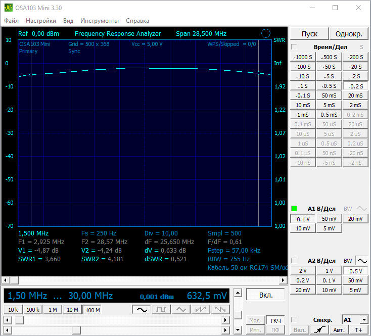

Получилось для этого трансивера сделать практически линейный предусилитель от 160m до 10m, на дешевых и доступных 2N3904 и BS170
Схема
АЧХ
На выходе предусилителя стоят диапазонные ФНЧ, и эквивалент на 50 ом, изменением смещения в пределах 1,5...3v на gate bs170 выходная получается при возбуждении ~7 dBm, такой уровень получается после платы ДПФ, от 1 до 2w
Синус везде ровный, ниже картинки 160/20/10m
Можно еще с трансформаторами на колечках попробовать, они более доступны, вместо 78L09 поставить 78L05 и делитель на R5/6 пересчитать.
На одной плате хочу разместить предусилитель и ФНЧ.
Макет
Если установить на выходе 1w, bs170 без теплоотвода выдерживают работу в FT8, конечно греются но не критично.
Схема
АЧХ
Макет

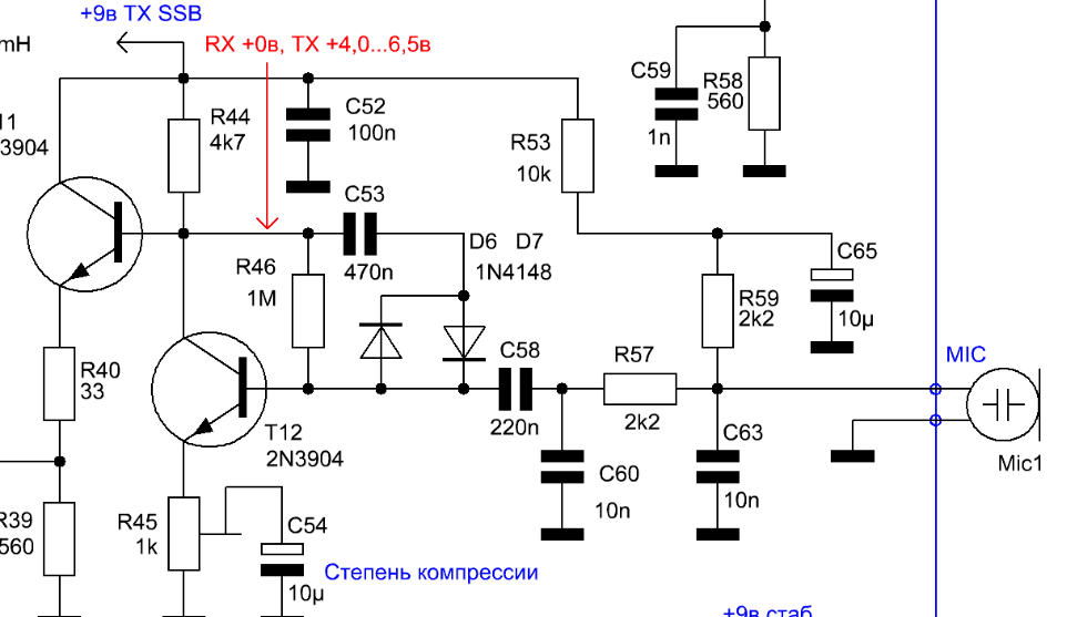

Парни, вот схема микрофонного усилителя степа
Пробовал разные микрофоны "таблетки", модуляция всегда бубнящая, высоких нет, чем подкорректировать АЧХ? С55 выкинуть?

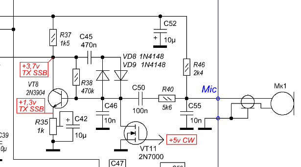

Сообщение R2AJI » 31 мар 2023, 10:14
Александр, посмотрите на схему Радиона.
Похоже, Сергей Эдуардович, забыл один конденсатор нарисовать
- Сообщения: 1053
Сообщение ru0aog » 31 мар 2023, 12:01
Можно для слепых указать - какой?
Я вижу только разницу в положении С46 (С60) - слева или справа от разделительного конденсатора.
Ну и цепи фильтрации питания микрофона отличаются. И в степе есть мьют на VT11 в телеграфе.
