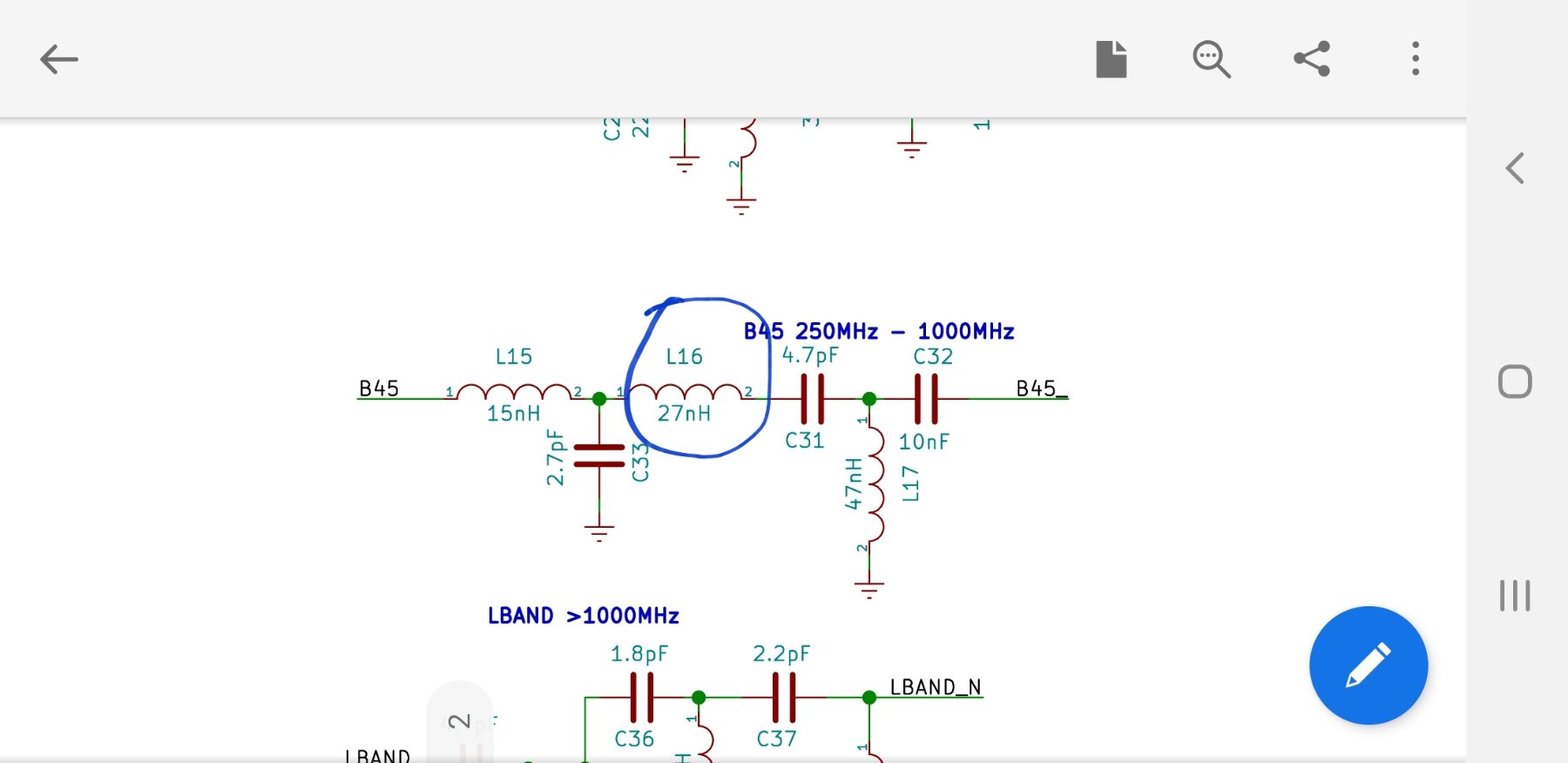

Были разные версии схем приемника, автор вносил изменения. Все ставьте по последней версии схемы.

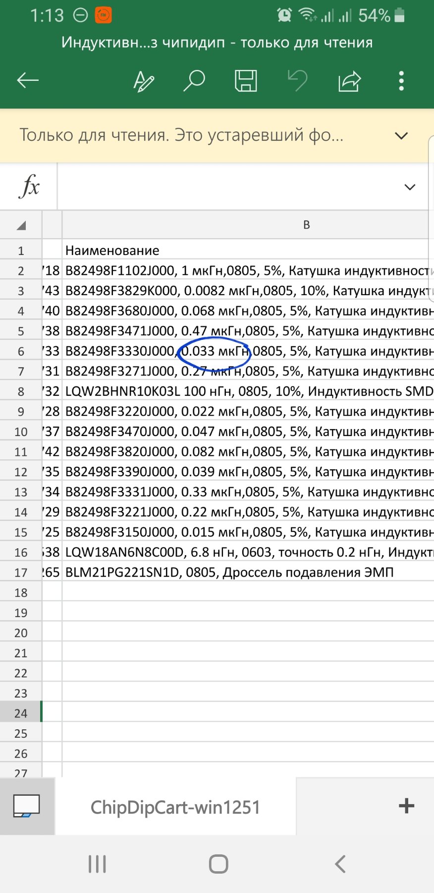

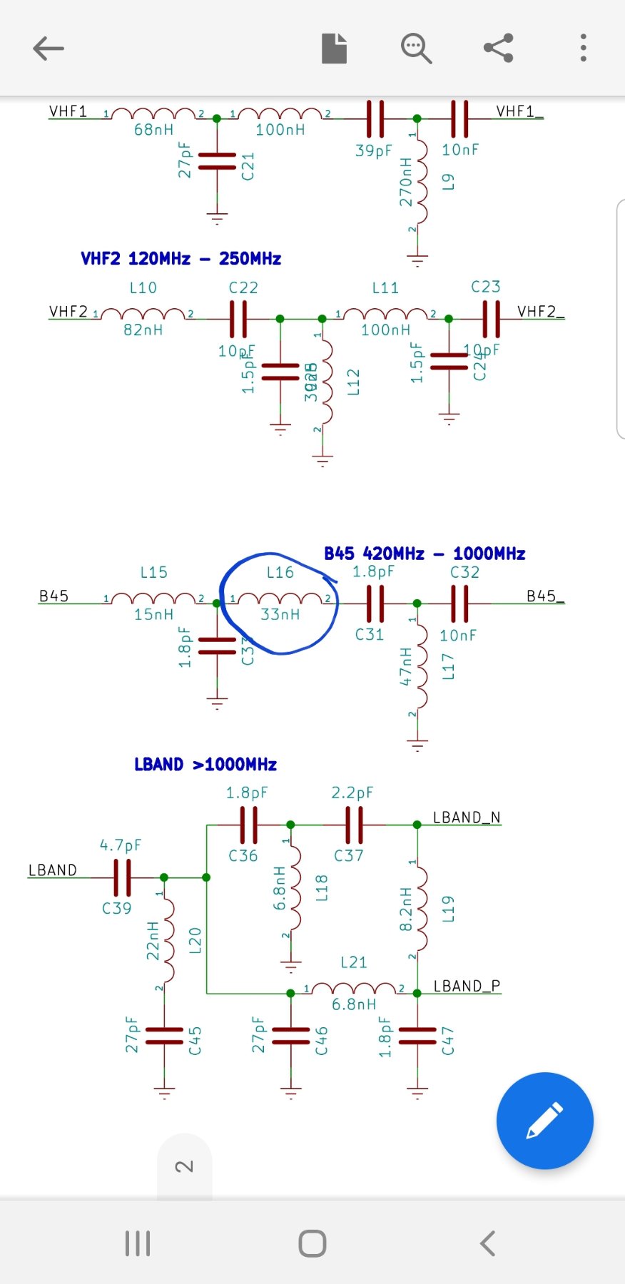

А что будет, если я поставлю 33 нГн вместо 27 нГн? Я вот взял и купил, дурень, по списку из старт поста, надо было самому по схеме проверить))) Не ожидал подвоха. Может Владимир Карпелянский по старой схеме свой экземпляр собирал, у него же только плата от автора была. Если критично, то поеду и куплю. В какой программе удобнее считать ДПФ, ФНЧ, ФВЧ, кто может посоветовать?

Да, совершенно точно. И действительно, 33 нГн осталась от предыдущей версии ДПФ, та которая от 420 МГц. Буду менять на 27 нГн.

Именно так и собирал. По факту изменение данной индуктивности не особо играет рояль, немного сдвигая диапазон в сторону ВЧ. По факту разницы Вы не заметите, если конечно не собираетесь грабить GSM и иже с ними. Но даже если собрались, то у "МАЛАХИТА" полоса узковата, ну скажем так, на пару порядков...
