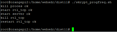

Дальше я приведу сценарий Bash, которые работают у меня на OrangePi
Я укажу комментарии после знака #
Код: Выделить всё
#!/bin/bash
killall rtl_tcp websdr-rpi # убиваем ранние запущенные процессы
echo kill proces ok # вывожу в терминал о завершении события
sleep 2 # это пауза 2sec перед выполнение команды ниже
rtl_tcp -p 1234 -a 127.0.0.1 > /dev/null 2>&1 & # запуск rtl_tcp и отправка вывода сообщения от rtl_tcp в пропасть, то есть в никуда.
echo start rtl_tcp ok # вывожу в терминал о завершении события
sleep 2 # пауза
./websdr-rpi > /dev/null 2>&1 & # запуск ./websdr
echo start server ok
sleep 2
killall rtl_tcp # убиваю процесс rtl_tcp
echo kill rtl_tcp
sleep 2
rtl_tcp -p 1234 -a 127.0.0.1 > /dev/null 2>&1 & # запускаю rtl_tcp
echo restart rtl_tcp ok
sleep 2
exit # выход из сценария
Я не специалист в Bash. Скрипт проверен на Armbian Linux 4.19.59-sunxi

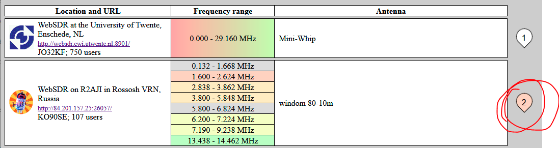

Наш WebSDR оказался очень востребованным. Почти постоянно количество пользователей 100+. Слушают номерные, контингент, незакусывающих и прочие частоты. Мне даже немного страшновато.
Однако и здесь можно найти плюсы, рейтинг приемника вырос до второго места, выше только отец основатель PA3FWM.

Сообщение Zhenjko » 25 фев 2022, 14:50
R2AJI, этот рейтинг ничего не дает, через час твой может стать 11, или вообще в конце))
