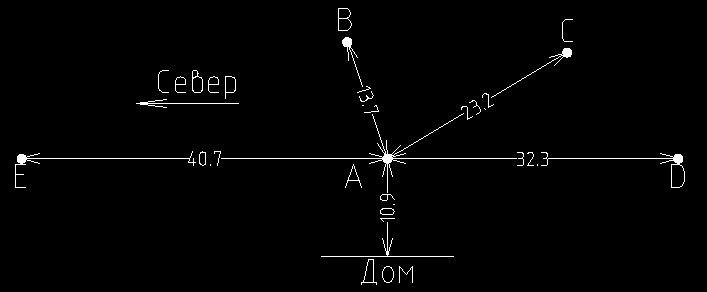

Прошу рекомендаций по постройке первой антенны. Входные данные:
Местоположение антенны - юг РФ, частный сектор
Застройка - не плотная, все строения не выше 2 этажа, заборы и кровля из металлопрофиля
Материал антенны - кабель П-274, "полевка"
Размещение антенны - на железобетонных опорах линий электропередач
Высота закрепления антенны 6...7 м
Конфигурация опор (обозначены буквами, расстояние в метрах) на рисунке Опора Е не желательна для использования, только в критическом, крайнем случае.
На текущий момент из аппаратуры имею только RTL-SDR v.3. В планах после строительства антенны собрать приемник на диапазон получившейся антенны, потом собрать трансивер и уже потом, если не перегорю, построить полноценную антенну и купить хороший трансивер.
Прошу не пинать, я перворазник.

cwmax, посмотрите в сторону треугольника, в Вашем случае можно между точками ДОМ>B>D растянуть почти полноценный треугольник периметром ~ 42м, то что он не равносторонний роли не сыграет, зато шума не будет и эффективность лучше, все КВ от 160m до 10m принимать 100% будете, а так как он горизонтальный практически, DX Ваши будут. Скорее всего можно и с небольшим углом, относительно горизонта, растянуть. Запитка от дома, будет легче с балунами/согласованием экспериментировать.

R0AEK, спасибо за рекомендацию, но я не указал, что от опоры А питающий кабель планировалось направить дому с опуском, к верху окна, так как кабинет на первом этаже. Закрепление к стене дома крайне не желательно (читай - невозможно, это утепленный, штукатурный фасад по пустотелому блоку, к тому же вряд ли это будет одобрено домочадцами). Есть возможность закрепится к стропильной системе кровли, а конкретно к низу подшивы, но опять встанет вопрос опуска кабеля по фасаду.
Какое будет Ваше мнение о конфигурациях ABD (периметр = 84.9 м) и ACD (периметр = 72.7 м)?
P.S. Периметр ABC = 61.4 м.

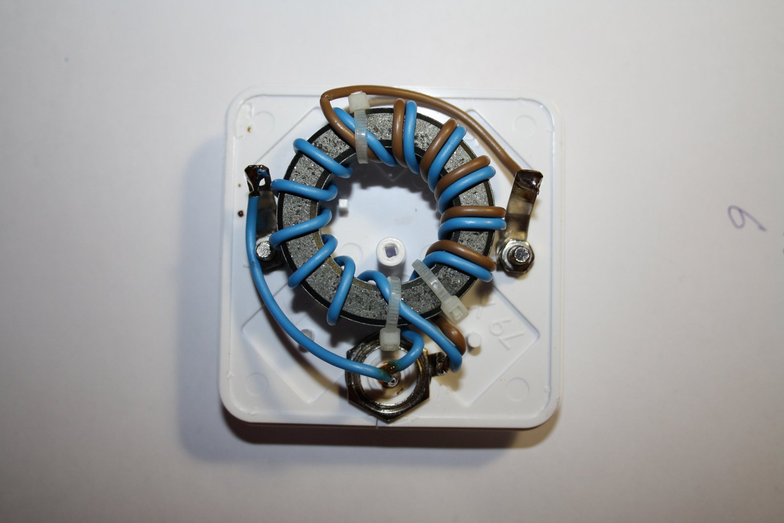

cwmax, у Вас вообще все хорошо! Выбирайте любой вариант из ABC/ABD/ACD длина полевки ~42м, на концах (точка питания антенны) можно сразу балун вешать, хотя бы такой
углы на оттяжках (тросиках) сделайте, тогда и влияние от столбов ЛП минимальным будет

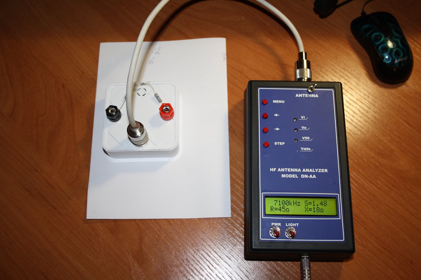

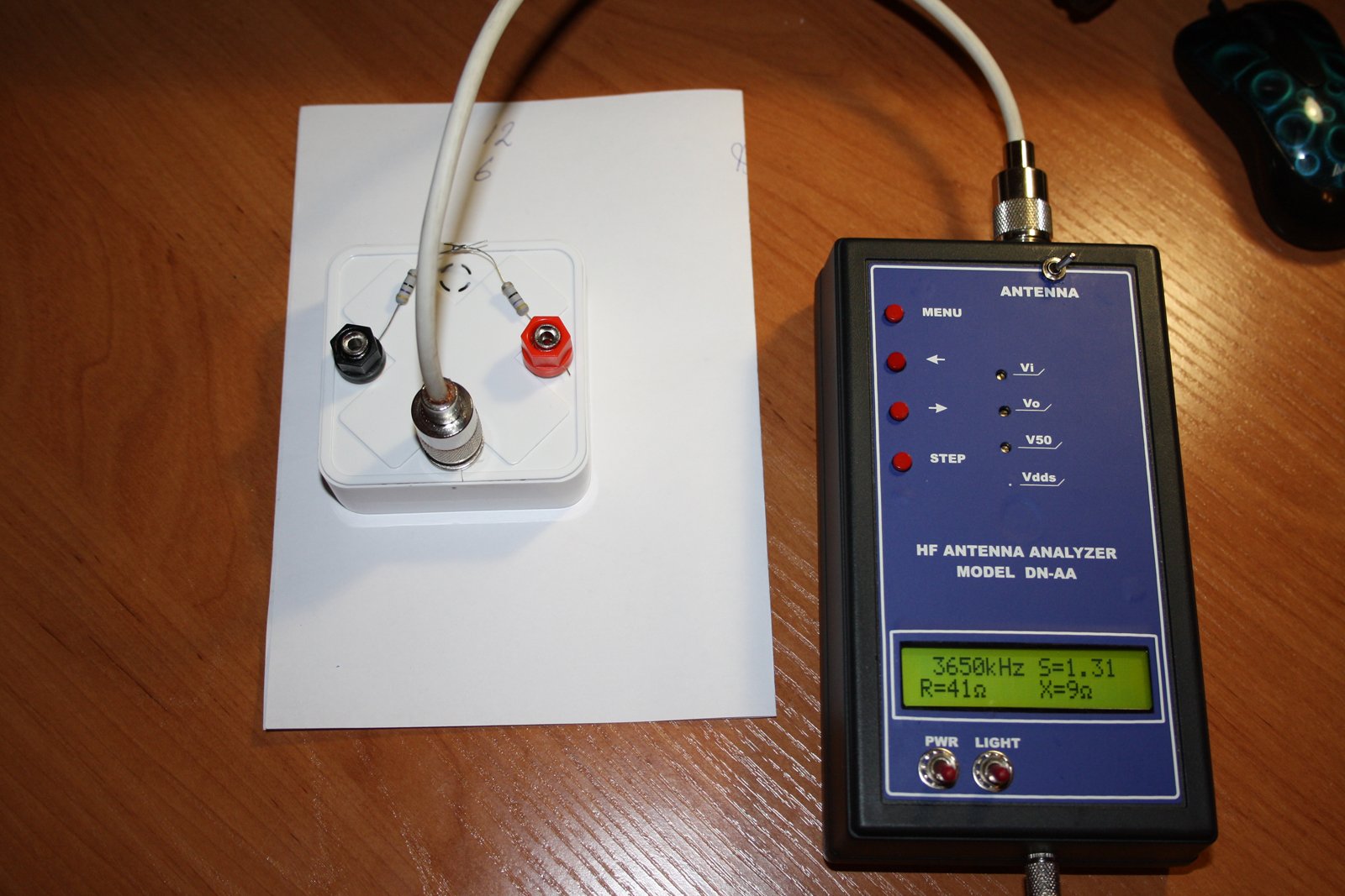

Вот как все это дело звучало (один угол на лоджии, два других на деревьях в 5-7 метрах от которых были фонарные столбы уличного освещения)

Кольцо с какой магнитной проницаемостью использовать для балуна? Имею ввиду отечественный феррит М1000, 1500, 2000, 2500.

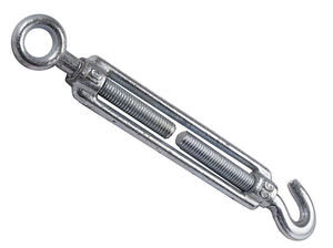

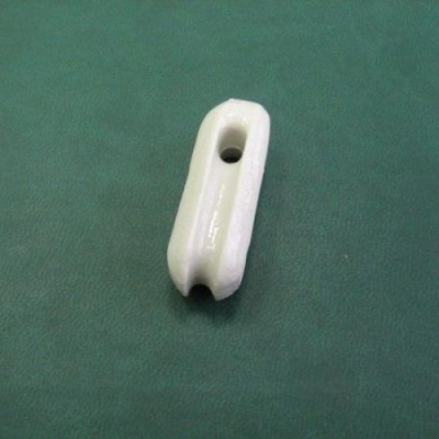

До Вашей рекомендации предполагал, что по углам кабель проведу через изоляторы фарфовые Кабель пропущенный через изолятор зафиксирую зажимами Натяжение обеспечу талрепами Талрепы к изоляторам скорее всего стальным троссиком, также через зажим.углы на оттяжках (тросиках) сделайте, тогда и влияние от столбов ЛП минимальным будет
Если не одобряете это решение или Ваша рекомендация видится практичнее, надежнее, то попрошу подробнее расписать ее.
