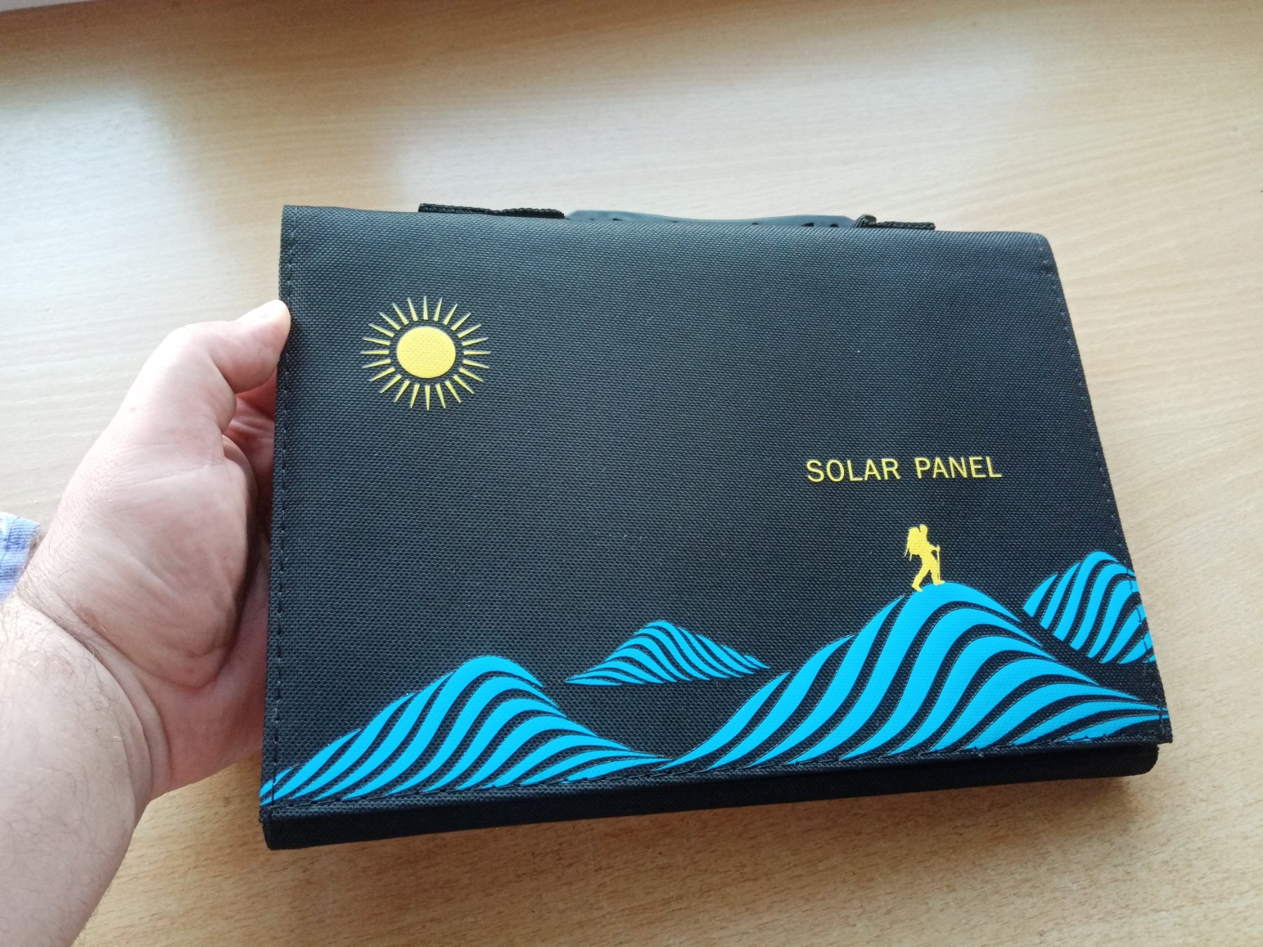

Итак, недавно я получил из Китая одну забавную походную складную панельку.
В развёрнутом состоянии имеет 6 секций с панелями и одну защитную крышку

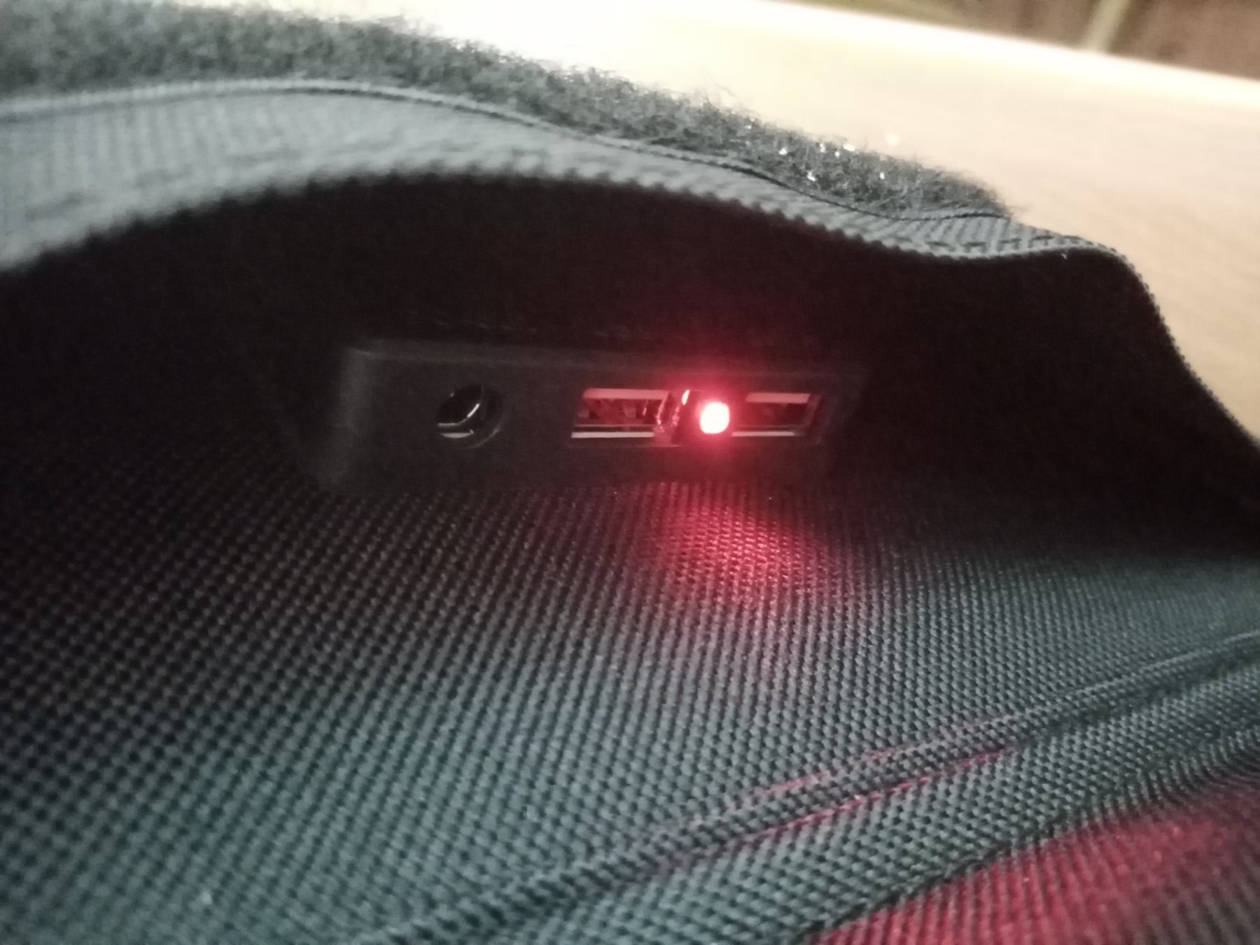

с обратной стороны нашит карман внутри которого расположена коробочка с двумя гнёздами USB и одним круглым разъёмом прямого выхода.
Туда же можно положить парочку соединительных кабелей. Между первой секцией батареи и защитной крышкой установлены два люверса (металлические шайбы, запрессованные в ткань) для подвеса батареи и ручка для переноски.
Общий вес 1,334 кг В сложенном виде имеет размеры 280 х 190 мм.
Шесть секций дадут примерную площадь 0,28*0,19*6 = 0,32 м2.
Можно ожидать мощность 0,32*120 = 38 Вт.
Производителем заявлено 100 Вт )

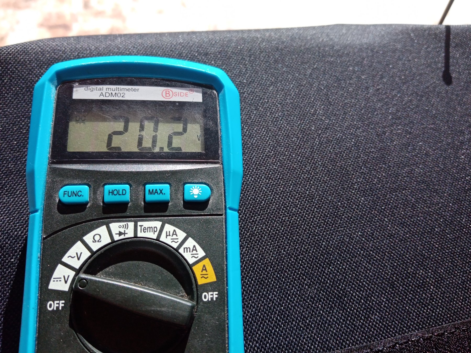

Был сегодня на даче. Солнце светило ярко и я развернул батарею для пробы.
Напряжение на прямом выходе 20,2 В
Ток короткого замыкания 2,25 А
То есть, батарея отдаёт честные 40 ватт (как и было вычислено исходя из 120 Вт/м)

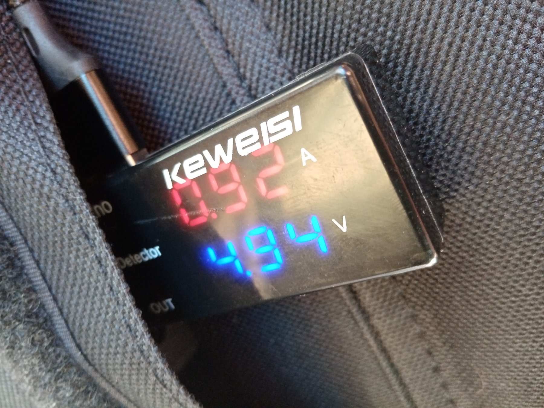

На USB выход включил зарядку телефона через вольт-амперметр.
Вышло 4,94 В х 0,92А.
Непонятно, то ли телефон потребляет 1 А на зарядке, то ли порт выдаёт столько. Надо уточнить.
