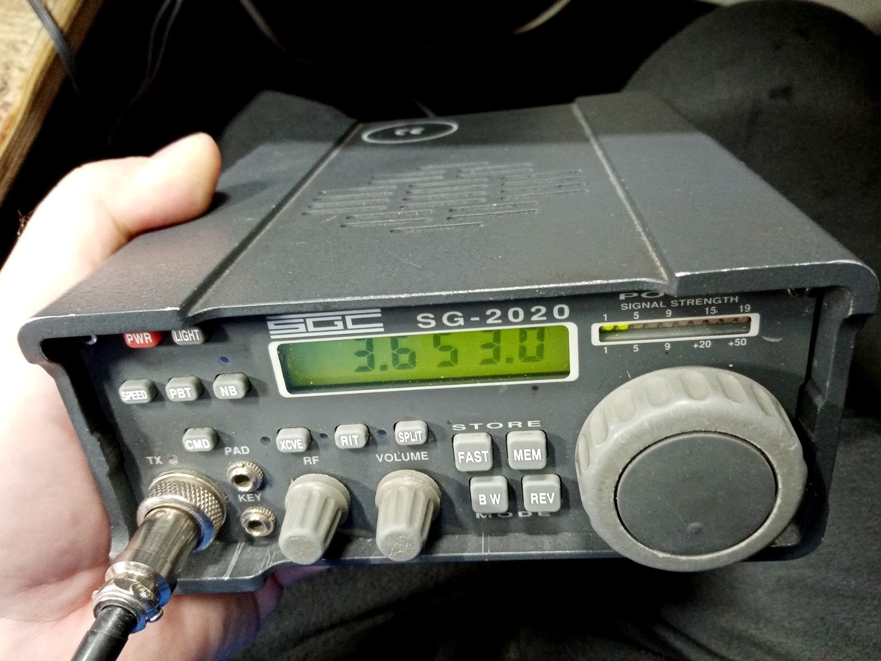

По случаю попался мне вот такой образец американского трансивера 1998 года, который выпускала небольшая компания (навроде как SW-2016).
Снят с производства в 2005.
У меня старая версия, без ADSP

Первая проба на приём - частоту приходится устанавливать на 0,2 кГц ниже

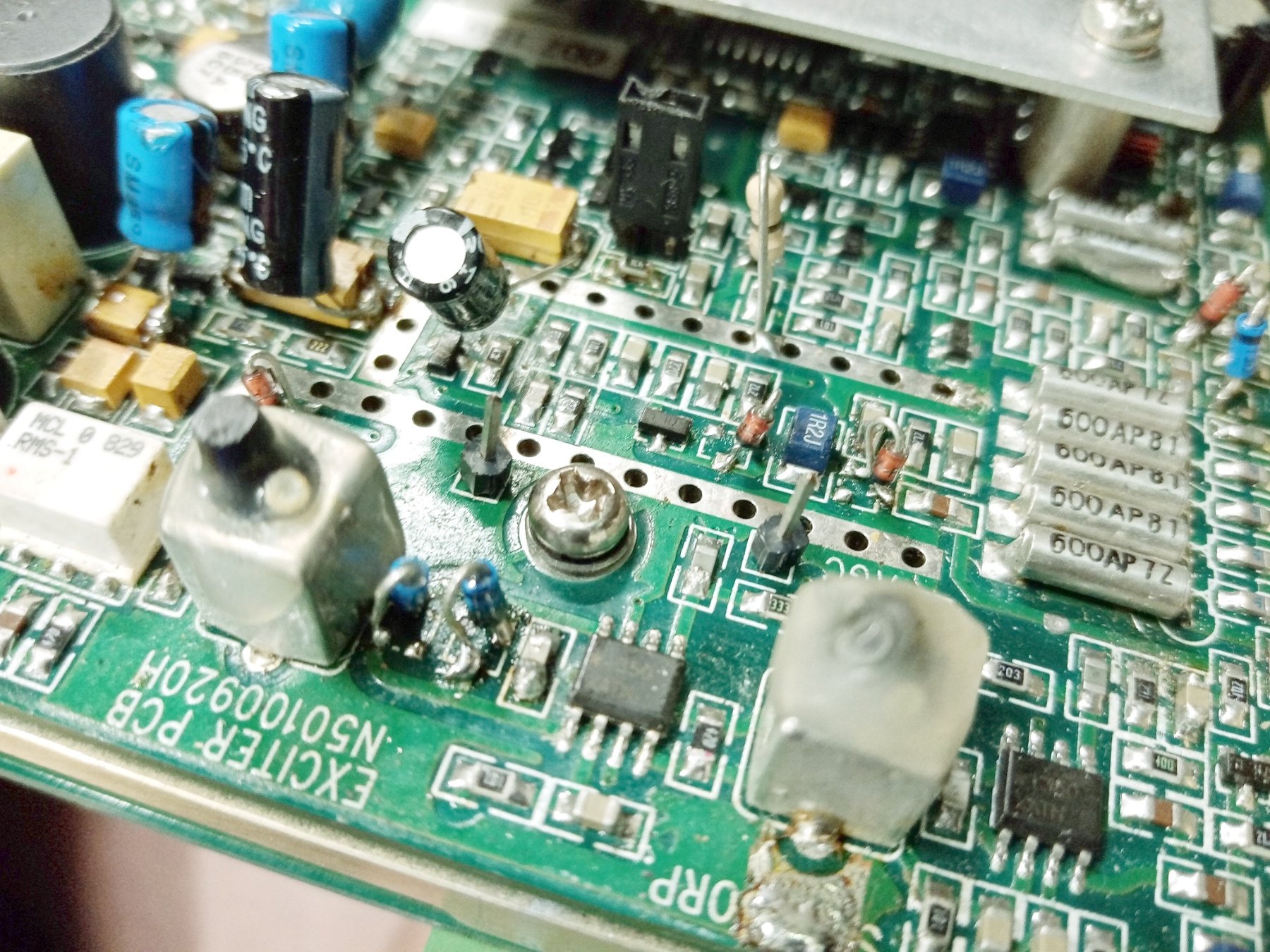

Рекомендуемые модернизации от DG2IAQ уже были проведены:
- напаяны параллельные конденсаторы,
- диоды заменены на малошумящие .

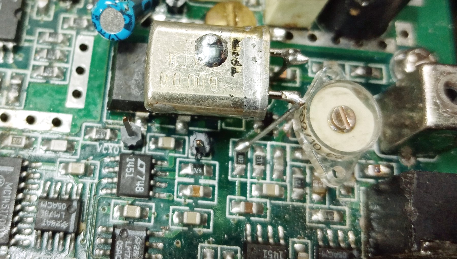

Самое главное - опорник установлен из отечественной военки
По инструкции радио следовало прогреть не менее 15 минут, пока частота не стабилизируется.
Теперь достаточно одной минуты. .

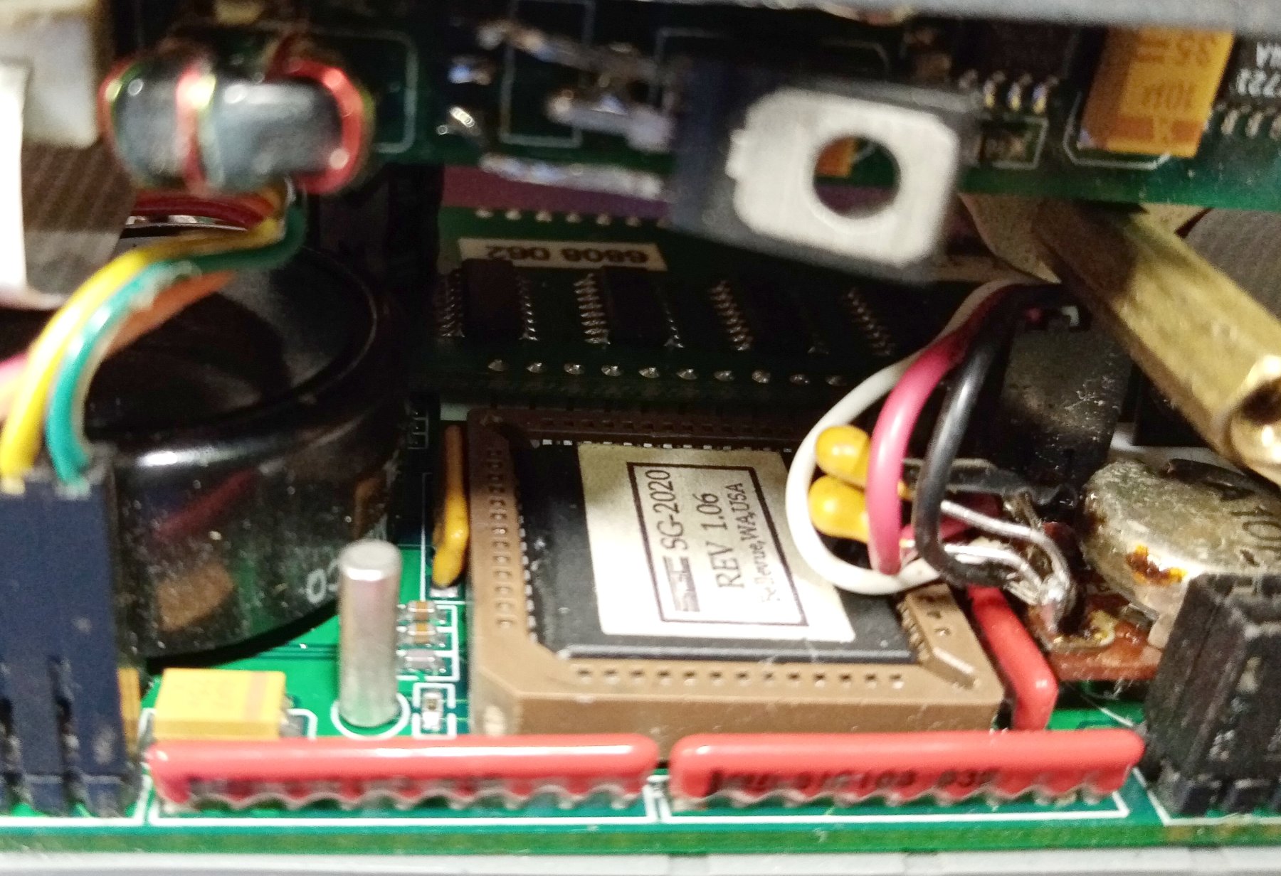

Проц 68HC711E9 (8-битный, 12K EPROM, 512 EEPROM, 512 RAM) с прошивкой версии 1.06
