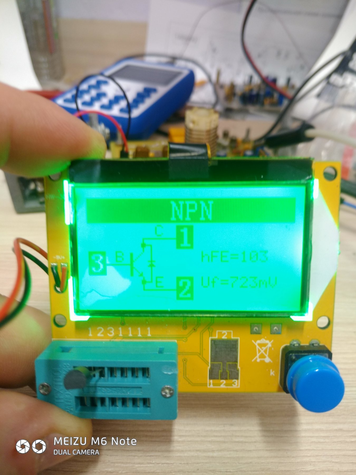

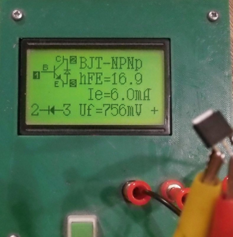

Всем доброго вечера. Купил в чипдип транзисторы BF450 должны быть рпр но транзистортестер показывает прп но с диодом между эмиттером и коллектором. Обычным тестером их вообще не определить. Что не так. Ранее с такими не работал. Купил в ГПД для трансивера радион.

Sany69, скорее всего транзистор-тестер показал правильно (хоть и прошивка у него древняя). Продали явно не то. Такие транзисторы существуют, используются в электронных балластах или в каких-нибудь импульсных блоках питания. Пример на фото:
