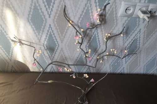

Сам светильник выглядит как дерево, выполненное из сваренных железных прутков, все прутки обмотаны несколькими "гирляндами" светодиодов, сформированными в пучки, несколько таких "гирлянд" спаяно в параллель, очевидно потому что все сразу диоды дадут большую просадку и 24 вольт не хватит чтобы всё запитать. Все эти провода видны невооружённым взглядом. Я сам очень удивлён что выключатели подгорают. Но тоже не подумайте, нет там такого что прям всё искрит и чёрное. Ничего не искрит, но контакты чернеют и всё это дерево начинает неприятно мерцать. И совершенно очевидно что по вине выключателя.
Фотка с просторов интернетов: Транзистор 3205 взял потому что всякие разные "ардуинщики" часто его используют для ардуин. Поэтому у меня тоже есть, чем я хуже?
