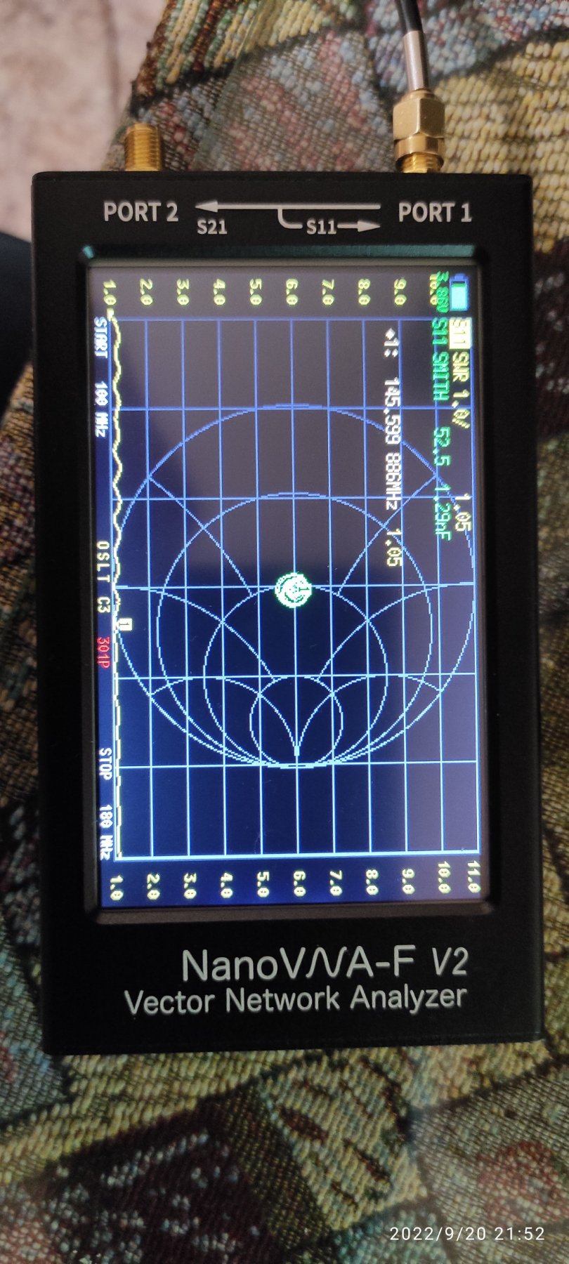

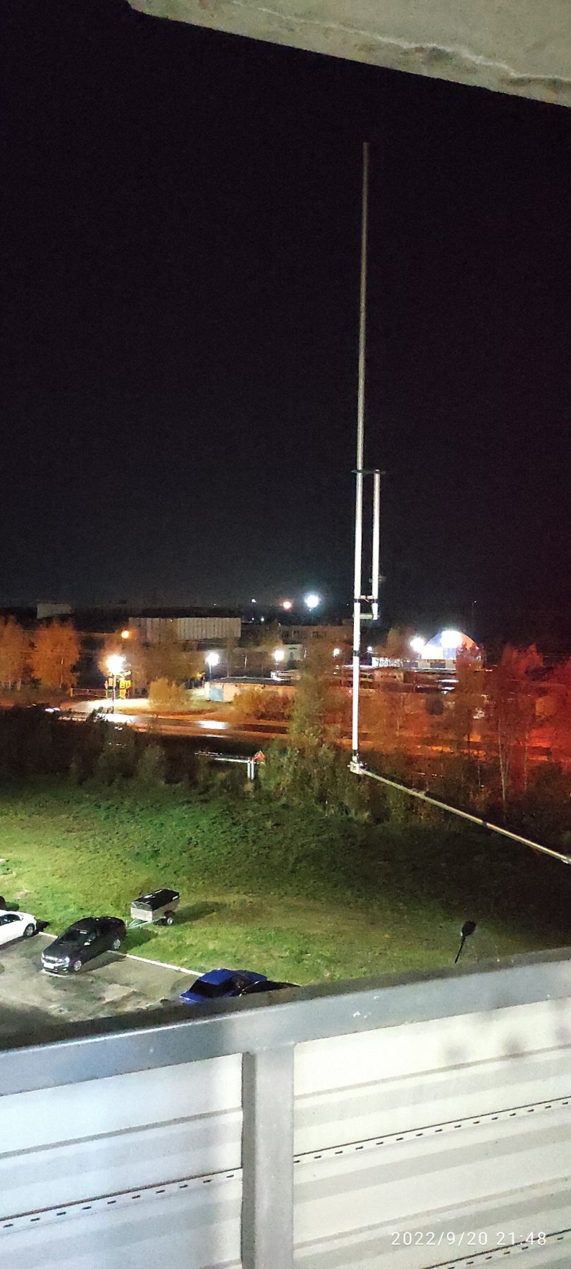

Сделал J антенну, трубку применил 20 мм другой не было
Вроде как всё хорошо но вот ксв подозрительно низкое по всему диапазону сканирования.
Мерил для проверки антенну от баофенга всё нормально, а тут не понятное, может кабель RG-174/Ugreck

Вполне может быть, если настроена антенка.
Плохая идея такой шнурок для передачи использовать, тогда уж RG58, а если более 20 метров кабеля, чтобы исключить потери в нем, тут однозначно 8D-FB, дороговат но зато лучше ни чего нет.

Сообщение greck » 20 сен 2022, 19:33
На работе у меня есть бухта кабеля, маркировку не помню но очень хорошего качества, единственно сильно толстый он, наверно милиметров 11-12

Сообщение R9OFG » 20 сен 2022, 19:49
Да, тоже хороший вариант, вот можно посмотреть по затуханию, но там брендовые, к китайским дешевым можно смело процентов 30-40 прибавлять!
Еще в некоторых компутерных конторах есть запасы старого RG58 которым тянули локальные сетки раньше, вот если из тех запасов, то там достойный вариант и мягкий, и почти даром!

Сообщение greck » 20 сен 2022, 20:28
Вот именно RG-213 у меня и есть, завтра принесу попробую его подключу, а RG-174/U мне даром достался вот и хотел его поставить
