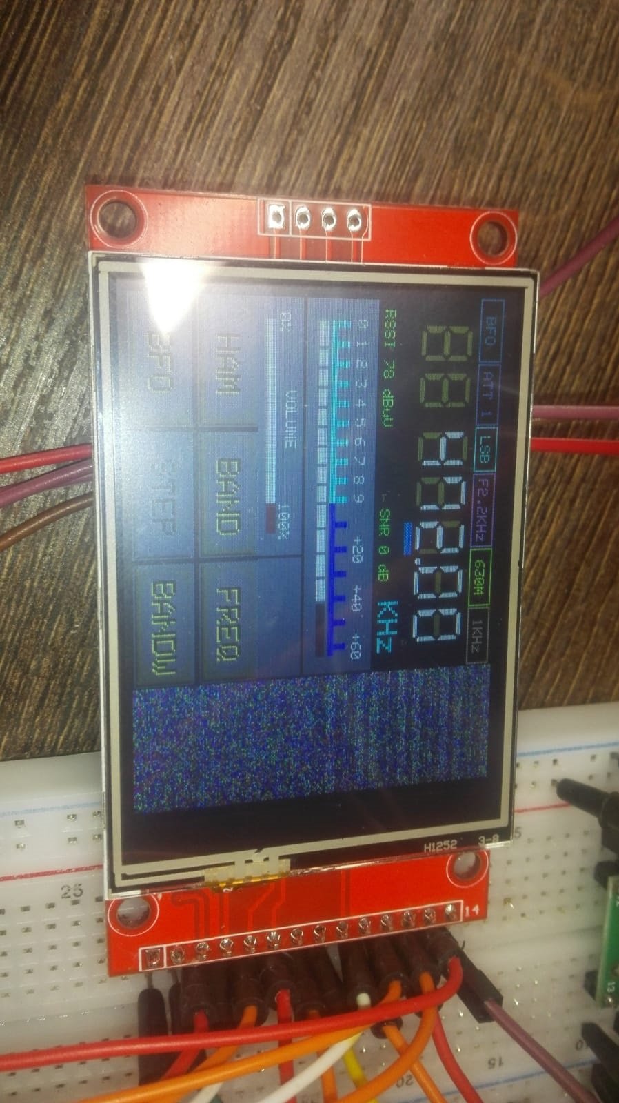

Добрый всем, ничего не прояснилось с 2.4 экраном 240х320? почему режет и цвета не те ?
Пока ничего, поискал в инете, нашел несколько советов, но ни один из них не сработал. У меня 2.8, ситуация та же.

Сообщение dmitriy » 27 янв 2023, 16:32
A какая у тебя версия прошивки стоит ?
dmitriy
Сообщение dmitriy » 27 янв 2023, 18:04
Walery у меня с цветом тоже был глюк ,на белом фоне надписи были розовые и синие .Прошивку устанавливал через arduino ide ,что то было с библиотеками . На просторе интернета есть доступные прошивки одна из них 5.2а ,она шла с загрузчикам ей не нужны библиотеки . Я так понимаю ты пользуешься из доступных версий . Два дисплея одинаково работать немогут . Я свое радио тестировал на них пока неустановил прошивку от Binns . Ну если и после этого работать дисплеи будут одинаково то предположу что может быть что то с esp . Контакты проверял от esp до дисплея .

Сообщение Walery » 27 янв 2023, 18:55
dmitriy - "A какая у тебя версия прошивки стоит ?"
4.0 от Binns, я еще только собираю приемник на макетке, комлектуха в пути, а в Китае Новый год. На этот дисплей начал спор, продавец молчит. Заказал еще один дисплей у другого, такой же, народ купивший у этого продавца доволен поставкой, теперь жду его. Не, есп или работает или нет, скорее ошибки в прошивке, или у нас руки не оттуда растут. В тот же разъем вставляю дисплей 2.4 без тача, все нормально показывает. А дисплей или работает или нет, третьего не дано. Перепробовал все рецепты для дисплея, что нашел, ничего не помогло. Скорее чип стоит не тот, что указан продавцом, им главное купить подешевле, а продать нам подороже, многие вообще не в теме. Продали и продали.
