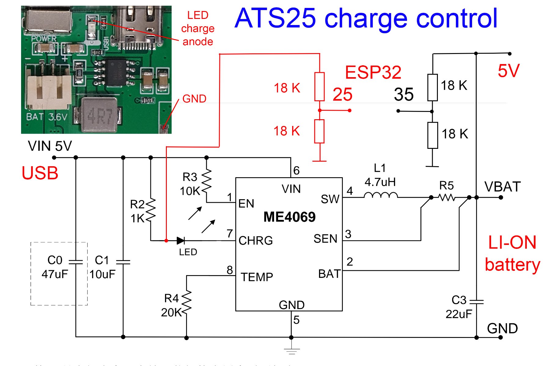

ВАЖНО!
Продолжая изучать плату ATS25 обнаружил, что в нем реализована схема считывания заряда батареи. Подключена она как раз к пину 35, как это сделано в новой схеме автора приемника. в следующей прошивке будет исправление. А сейчас, схему считывания заряда для ATS25 паять не нужно. Достаточно исправить в прошивке следующую строку:
#define BAT_INFO 35
Так же в следующей прошивке планируется дополнительно контроль подключения зарядного устройства и окончания зарядки
#define BAT_INFO 35

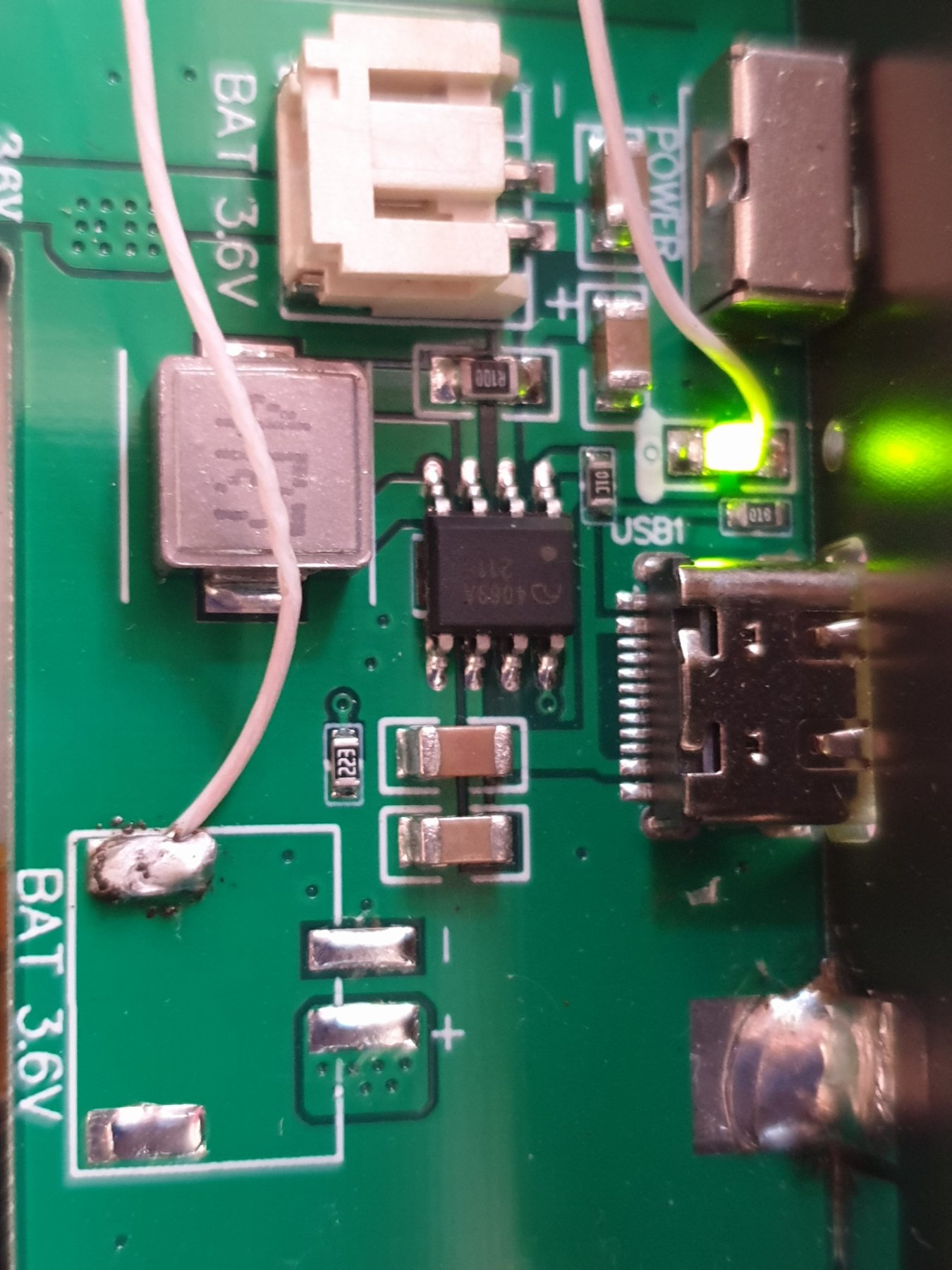

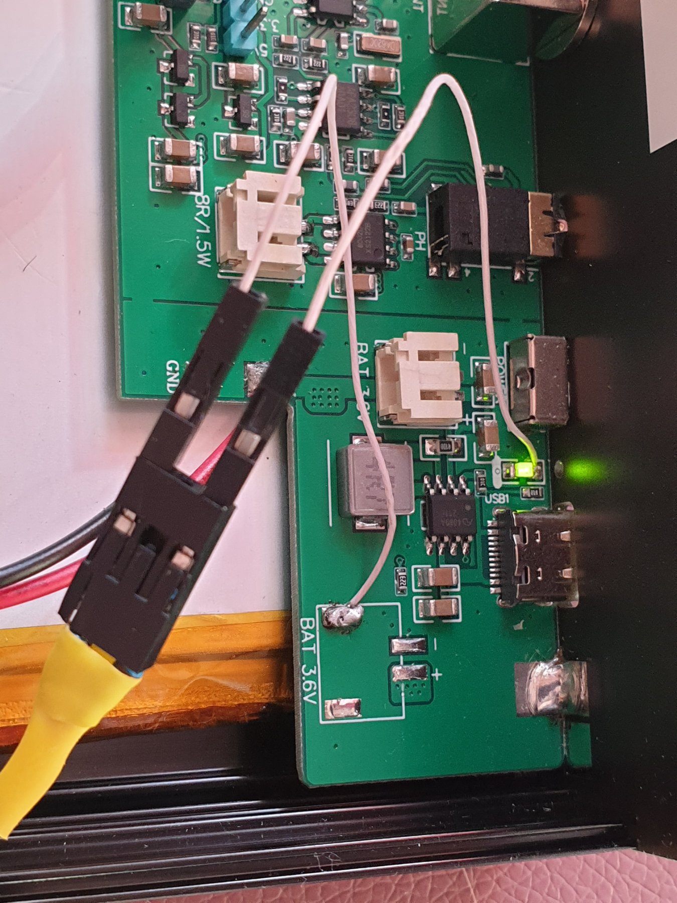

Вот схема контроля подключения зарядного устройства и окончания зарядки.
В прошивке 4.1 будет отображение процесса зарядки и полной зарядки батареи.
Схему делителя на ноге 25 ESP32 из прошивки 4.0 для ATS25 можно задействовать для контроля подключения зарядки согласно схеме и фото:
