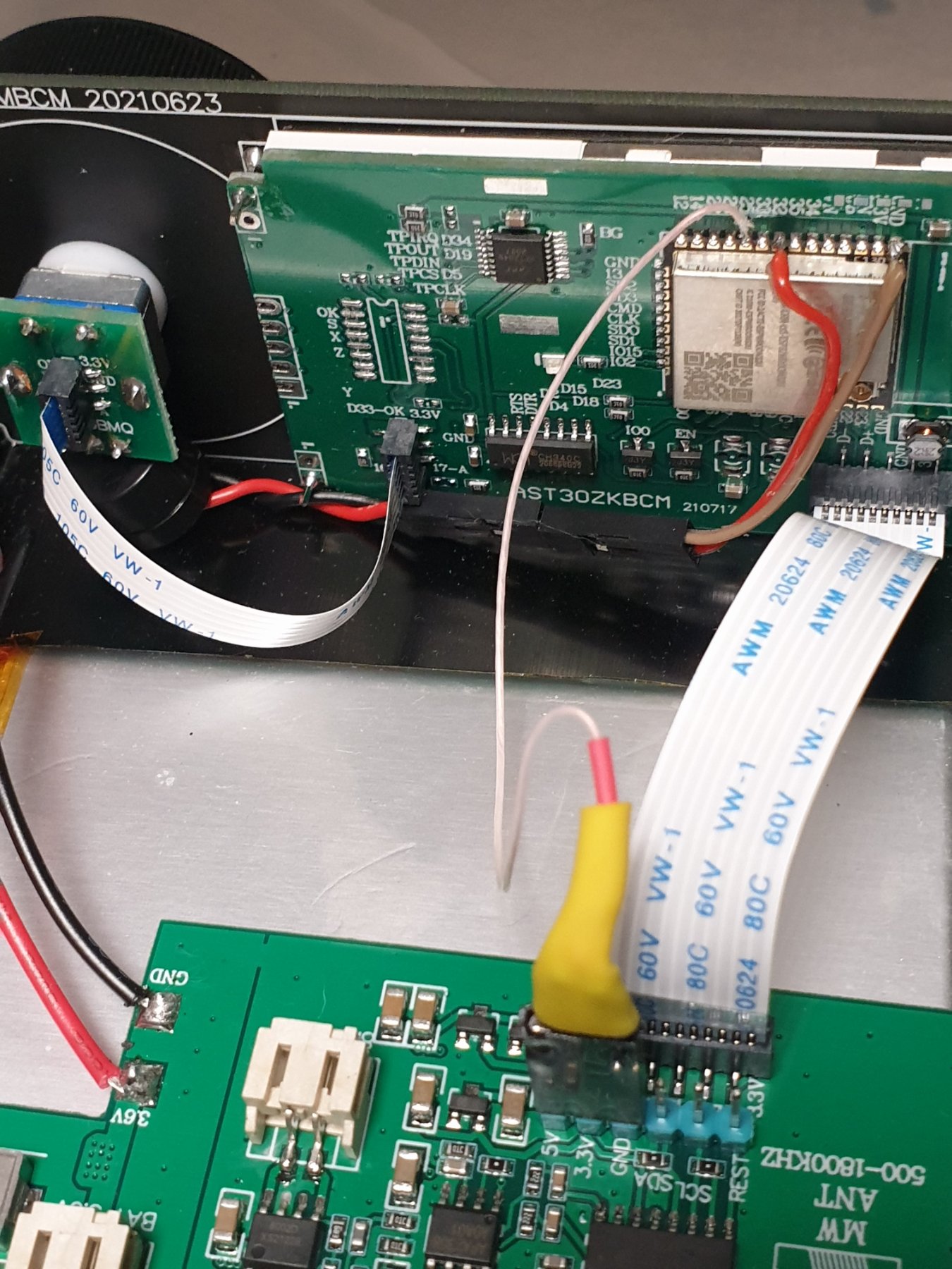

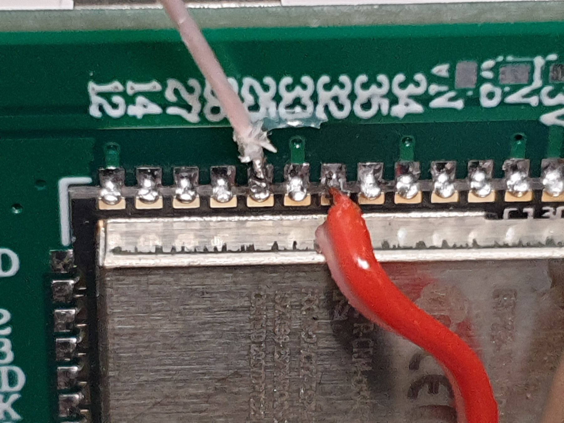

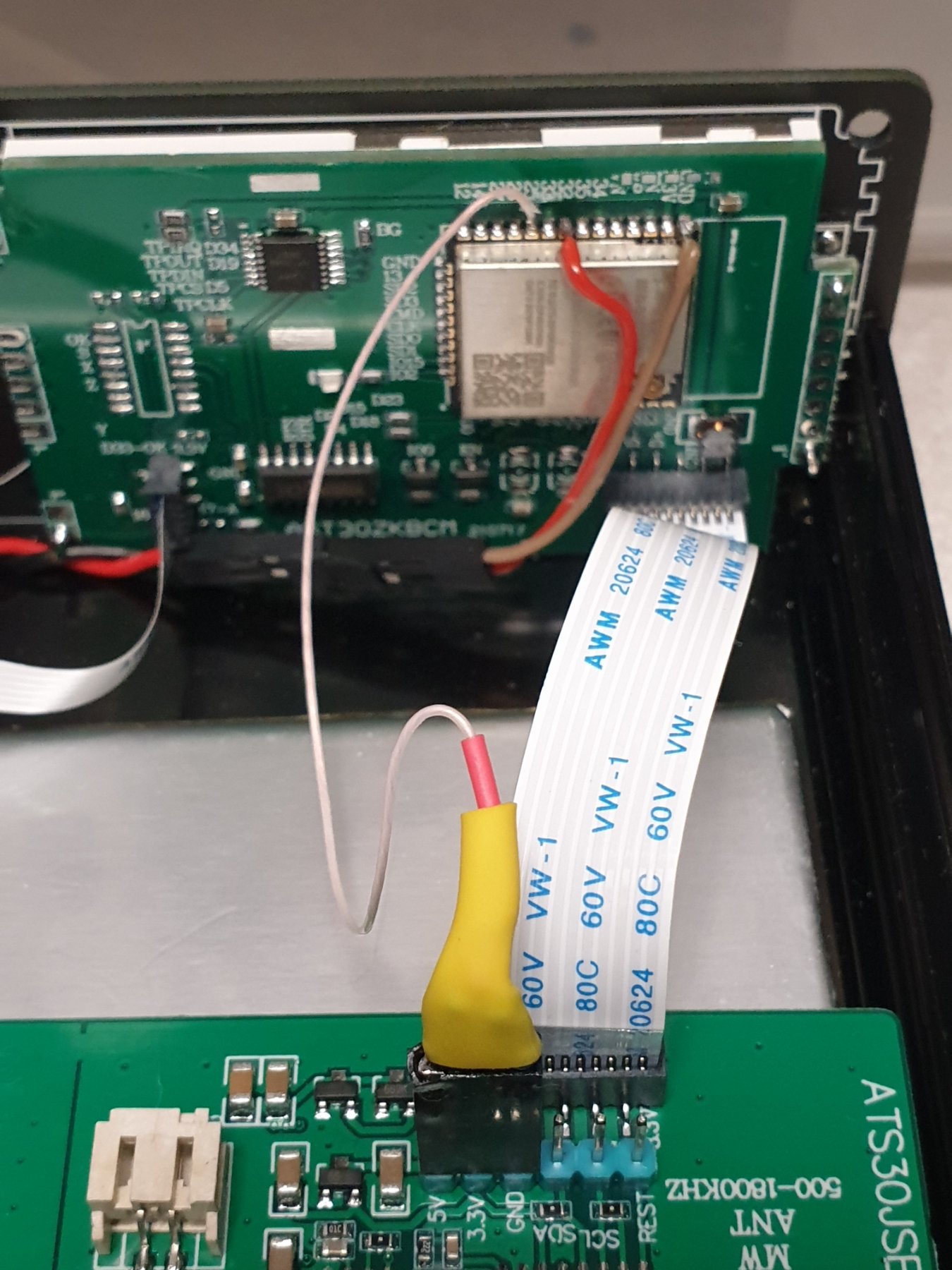

Binns, дружище, а можно фото по доработке внутри приемника.

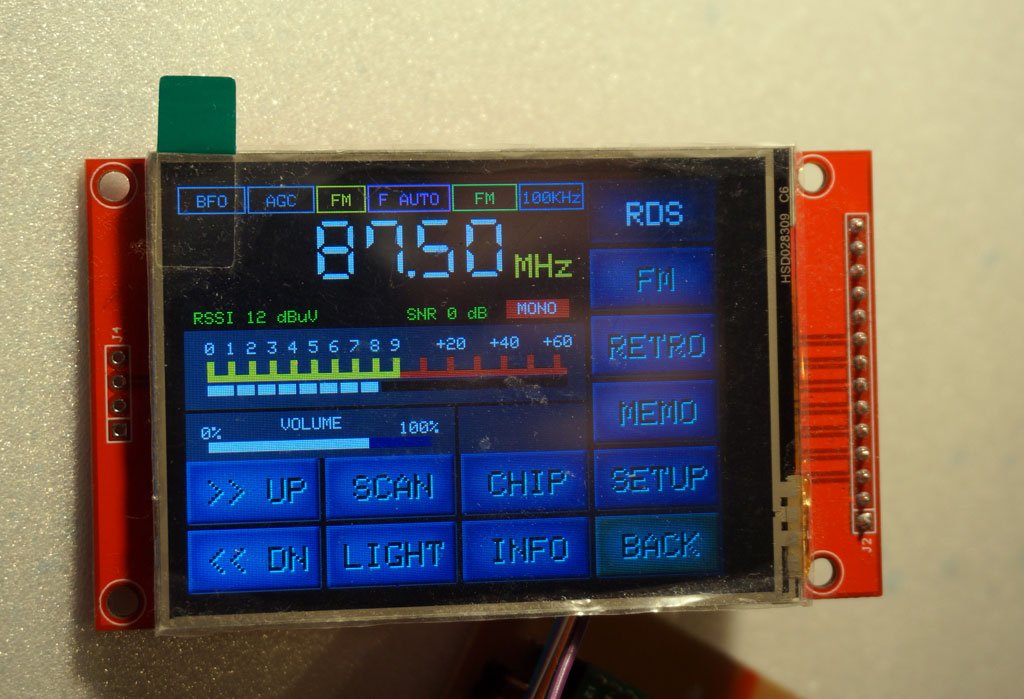

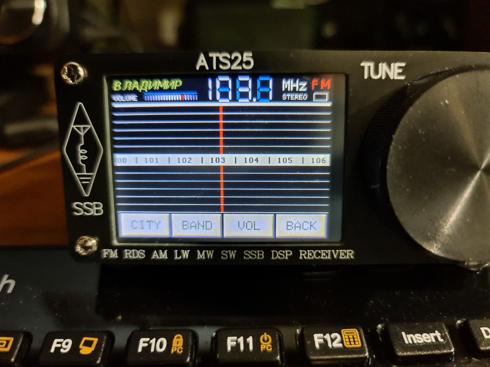

Как поярче сделать цвета? У меня совсем блекло.
Сообщения: 420
Благодарил (а): 35 раз
Поблагодарили: 182 раза
Сообщение Binns » 25 фев 2022, 12:24
Voevoda писал(а):
25 фев 2022, 11:11
Если у Вас приёмник не ATS25 то нужно смотреть питание подсветки. Приёмник должен быть собран по оригинальной схеме автора. Пины стандартно задействованы в прошивке. Если ATS25 то вероятно батарея разряжена. При этом экран становится заметно темнее

Voevoda писал(а):
25 фев 2022, 00:39

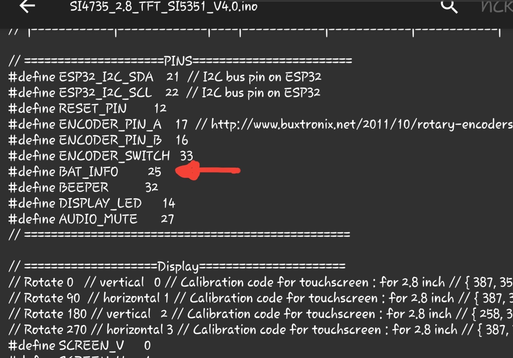

По новой схеме на гите пин контроля заряда батареи 35-й в моей прошивке он 25-й. Если приёмник собирать по новой схеме то необходимо в прошивке поменять значение пина BAT_INFO на 35

Voevoda писал(а):
25 фев 2022, 11:11
А два файла из прошивки заменили в папке с библиотекой экрана? Как в инструкции по прошивке
Voevoda
Сообщения: 123
Позывной: R7KEO
Город: г.Саки
Имя: Владимир
Благодарил (а): 5 раз
Поблагодарили: 21 раз
Сообщение Voevoda » 25 фев 2022, 18:02
Binns писал(а):
25 фев 2022, 17:16
Да, я про них с первых прошивок помню.
Сделаю сейчас фото, покажу как у меня.

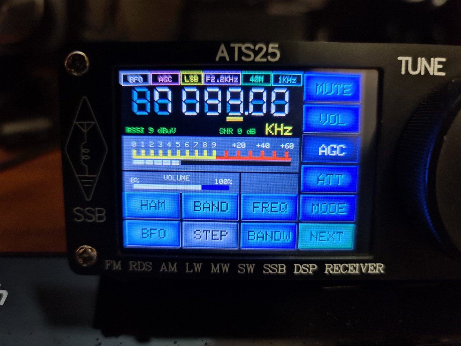

Сообщения: 604
Благодарил (а): 160 раз

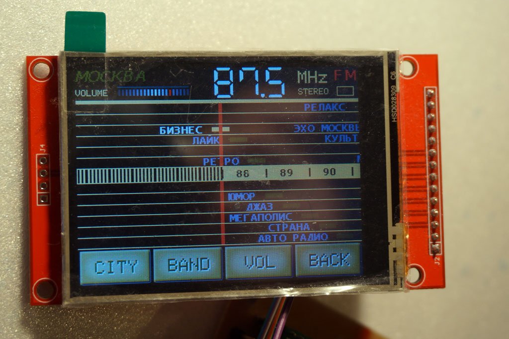

Сообщение Криворукий » 25 фев 2022, 18:37
Binns, отлично получилось! Спасибо!
Прошил, но пока не тестировал. Надеюсь, что сегодня допилю схему, для индикатора разряда аккумулятора. Ретро шкала - красотища! С цветами вроде всё нормально. В фото у меня цветопередача не правильная:

Сообщение Voevoda » 25 фев 2022, 18:55
Как то так.
На самом деле на много бледнее.
