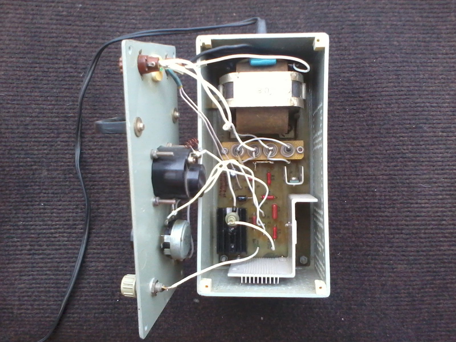

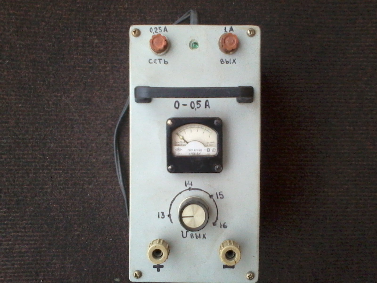

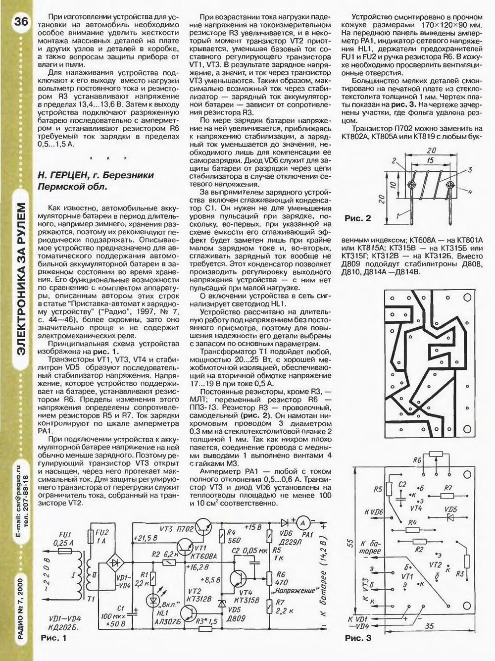

Автомобилем зимой не пользуюсь - нет зимней солярки да и ездить в принципе некуда. Аккумулятор стоит всю зиму на подзарядке малым током.

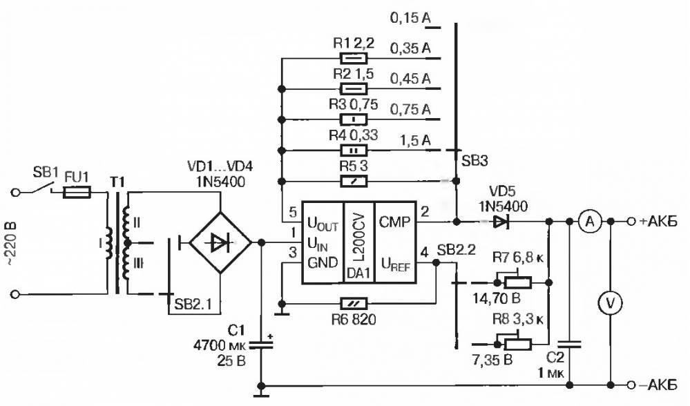

как то давным давно потребовалось тоже мне маломощное зарядное для мелких свинцовых аккумов,остановился тогда на L200,очень простое схемопостроение ,зарядки те до сих пор живые и работают исправно:)
