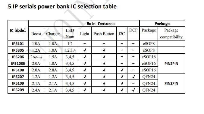

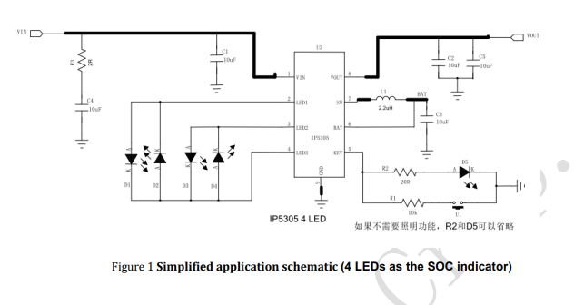

Если это будет что то нужное и что бы с зарядкой , с индикатором , с защитой , и что бы просто и без головняка , то китайцы уже все придумали , это IP5305 , цена 3 бакса за 10 шт с доставкой .
http://aitendo3.sakura.ne.jp/aitendo_da ... joinic.pdf
Из этой серии есть микры помощнее :
Деталей минимум для такого функционала :
В целом мы имеем в корпусе 8 выводов : Зарядка 1.2а , повышающий конвертор в 5в с током в 1а , микроскопическое потребление при отсутствии нагрузки , т.е. микра все время подключена к акку , отключать отдельно не нужно , индикатор уровня заряда ....
