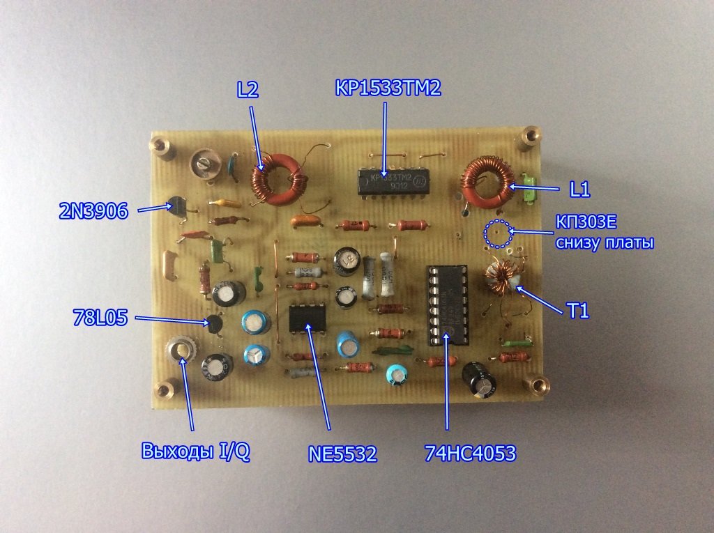

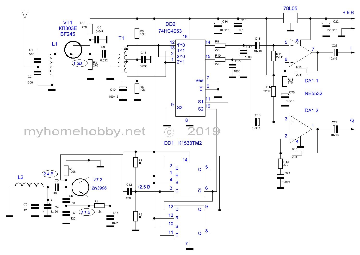

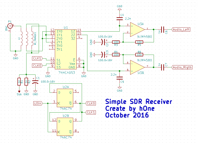

На этой схеме отсутствует гетеродин, который зачастую собирают на основе кварцевого генератора, поэтому пришлось приделать свой. Пришлось также внести еще пару изменений и дополнений.
Приемник работает в диапазоне 3,5 МГц и перекрывает часть SSB участка примерно в полосе 3615-3660 кГц. Диапазон 3,5 МГц выбран потому что, из-за особенностей схемотехники SDR приемников, гетеродин в них работает на частотах в 4 раза выше рабочего диапазона. В нашем случае гетеродин работает на частоте примерно 14560 кГц.
Финальная схема моего SDR приемника выглядит так:
SDR приемник
Сигнал с антенны поступает на одиночный колебательный контур С1С2L1, настроенный на середину принимаемоего диапазона частот. Далее выделенный сигнал поступает на истоковый повторитель, собранный на транзисторе VT1 типа КП303Е. Строго говоря, он не очень то и нужен, но при тестовых включениях наблюдался эффект прямого детектирования посторонних сигналов. Поэтому и решил применить истоковый повторитель, дабы ослабить паразитное прямое детектирование. Надо сразу отметить, что проблему эту не устранил полностью, но ослабил заметно.
С истока VT1 сигнал поступает на ВЧ трансформатор Т1 и далее на микросхему DD1 типа 74НС4053, которая служит смесителем. С выхода смесителя (выводы 14 и 15) сигналы поступают на микросхему DA1 типа NE5532, на которой собраны усилители для каждого канала отдельно. С выходов NE5532 усиленные сигналы каждого канала (I и Q ) поступают на линейный вход звуковой карты компьютера.
Несколько слов о гетеродине.
Как уже указывалось, гетеродин должен работать на частотах в 4 раза выше принимаемого диапазона частот. Было бы логично применить в этом качестве кварцевый генератор на частоту примерно +/-14560…14600 кГц. Но у меня такого кварца не оказалось, да и желания искать не было.
Поэтому собрал гетеродин по традиционной схеме емкостной трехточки.
Чем выгоден такой вариант? А тем, что перестраивая гетеродин по частоте, можно перекрыть весь требуемый диапазон.
Нужно напомнить, что гетеродин работает на фиксированной частоте, а диапазон принимаемых частот определяется параметрами звуковой карты компьютера и осуществляется перестройка по диапазону уже средствами программы SDR. В случае с дешевой интегрированной картой диапазон перестройки будет 48 кГц. Более продвинутые звуковые карты обеспечат диапазон 96 кГц и более.
Итак, гетеродин собран по схеме емкостной трехточки на транзисторе VT2 типа 2N3906.
Сигнал для дальнейшей обработки снимается с базы этого транзистора и через конденсатор С12 подается на микросхему DD2. На правом выводе конденсатора С12 сигнал гетеродина имеет размах около 2 В. Катушка индуктивности намотана на кольце Amidon T50-2, это сделано специально, чтобы обеспечить требуемую стабильность частоты гетеродина.
Микросхема DD2 делит сигнал гетеродина на 4 по частоте, и обеспечивает на своих выходах ( выводы 6 и 9 ) прямоугольные импульсы, сдвинутые по фазе на 90 градусов, что необходимо для корректной работы микросхемы 74НС4053.
В качестве DD2 зачастую используют импортную 74АС74, но у меня такой не оказалось, поэтому с успехом использовал функциональный аналог КР1533ТМ2.Приемник питается напряжение 9 В. Микросхемы DD1 и DD2 и гетеродин запитаны напряжением +5 В от интегрального стабилизатора 78L05.
О деталях.
Катушки L1 и L2 намотаны на кольцах Amidon T50-2 и содержат 28 и 14 витков провода диаметром 0,4 мм соответственно.
Трансформатор Т1 намотан на кольце из феррита 400НН и содержит 12 витков скрутки из трех проводов диаметром 0,12 мм.
Налаживание.
Усилительные каскады, собранные на NE5532, в налаживании не нуждаются и работают сразу. Это же касается и 74НС4053.
Проверяют работу гетеродина и подбором индуктивности катушки L2 и емкости подстроечного конденсатора С4 устанавливают необходимую частоту генерации. В моем случае-14560, которая после деления на 4 микросхемой КР1533ТМ2 даст среднюю частоту приема 3640 кГц.
Далее проверяют наличие прямоугольных импульсов на выходах КР1533ТМ2. При необходимости подбирают номиналы С1С2L1 для получения резонанса на частоте 3640 кГц. Вот и вся настройка-очень просто и быстро.ля работы с этим SDR приемником опробовал ряд программ: HDSDR, M0KGK, SDRadio. С разрешения автора эта каструкция опубликована)За основу была взята схема иностранного радиолюбителя.
