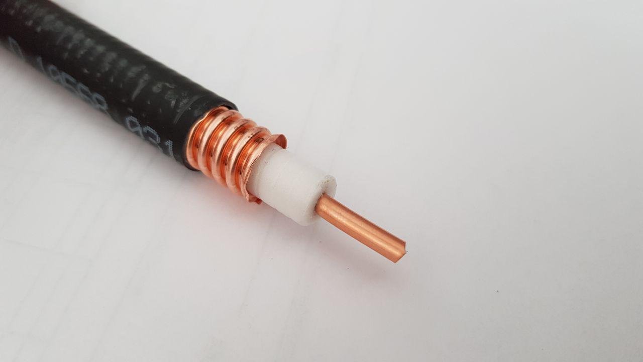

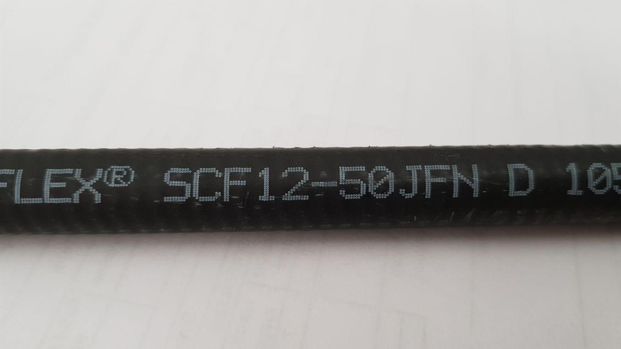

Если большой длинны не избежать, то кабель лучше покупать 8D-FB или RG-213 и это как минимум.
Я себе вот себе еще затарил кабель 1/2 дюйма. Но использовать его буду на КВ, сплошная медь, помехи и все такое...
Ищите на авито и прочих досках, иногда проскакивают большие куски за нормальные деньги.

Я такого и не видел никогда. А сколько стоит?
