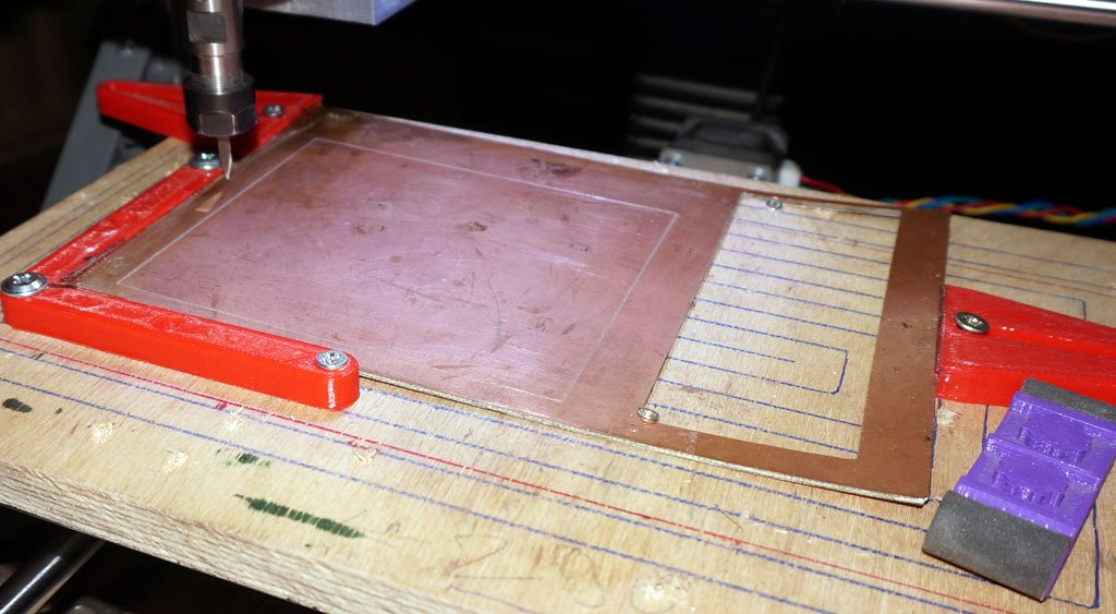

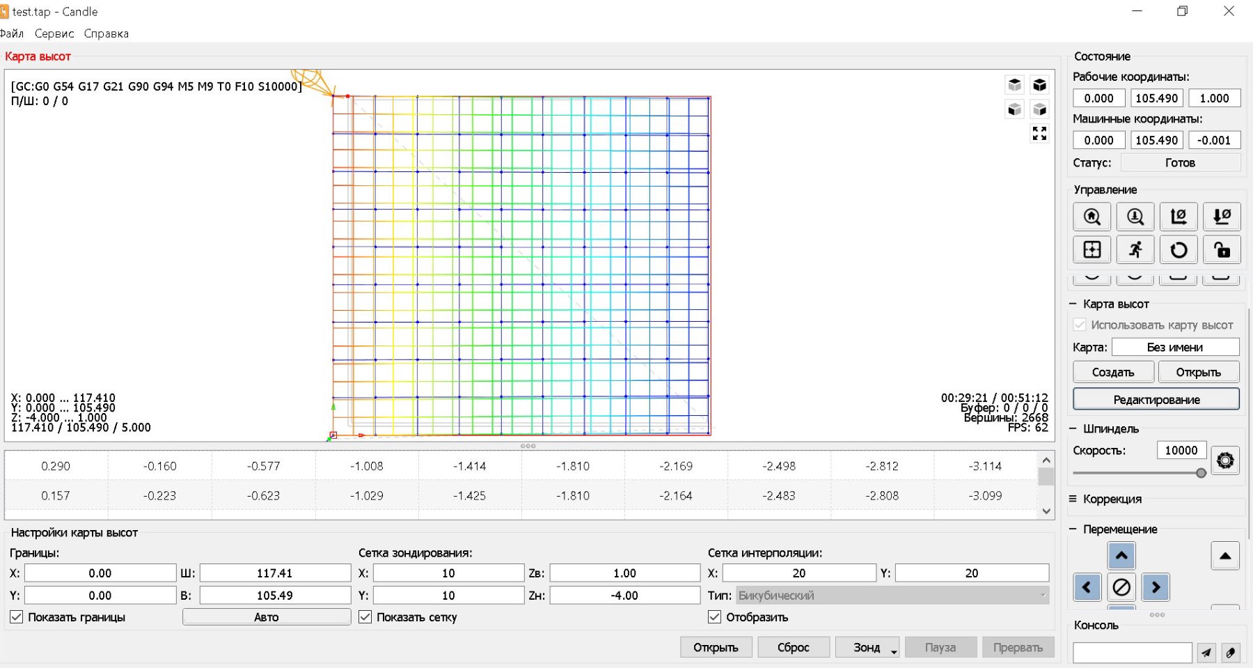

Настройки в CANDLE не менял, всё по умолчанию. Карта высот работает.
Я проводил жёсткий тест. Разница высоты по оси X была 3 мм.
Снял карту высот и прорезал медь, размер около 11х10 см.
Текстолит тоже сам по себе весь кривой, но прорезалось нормально.

Криворукий, а вот за верхнюю картинку БОЛШОЙ СПАСИБ, там увидел одну настроечку, которая на моем станочке имеет другое значение. Это Zн: -4, у меня меньше установлено. Проверим!

У меня это значение -1 обычно. Пришлось поставить -4, потому что большой перепад высоты заготовки. Тут прописывается на какое максимальное расстояние в мм, опускать ось Z при снятии карты высот. Если выйдет за это значение и не отработает Z щуп, то будет "ТРЕВОГА".
Т.е. это не будет как-то влиять на построение карты высот.
Тут наверное большое значение имеет количество точек для снятия карты. Чем их больше, тем будет точнее.

Согласен, количество точек очень влияет, ставлю обычно от 10 до 15. В зависимости от площади текстолита. А вот Zн: -4 - это мне кажется, на какую максимально нижнюю высоту опускать шпиндель относительно нуля. Может я и не прав. Но во всяком случае эти настройки должны работать на карту высот, иначе их не было бы. Вообще наверно надо попробовать поставить так Zв: 2, Zн: -2.

Всё правильно, эти настройки работают на карту высот. Просто если заготовка относительно ровная, то нет смысла задавать большие значения. Если увеличить значение Zв, то увеличим время сканирования (как я понимаю по оси Z будет подъём фрезы на это значение относительно нуля).

Так точно, у меня таким образом сломало фрезу. Горб текстолита был выше 1 мм и фрезе не хватило каких то 0,3 мм по высоте, что бы не задеть текстолит. Ну и на высокой скорости обломало. Эти настройки не трогал тогда, теперь буду.

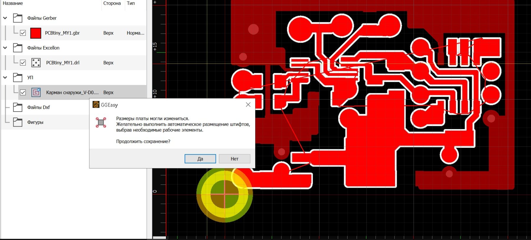

CopperCam довольно глючная прога, пользуюсь программой, скачанной отсюда https://github.com/XRay3D/GERBER_X3/releases. Наш программист, прога просто изумительная, CADам до нее, как до Пекина. Будете ею пользоваться, обращайтесь, так юзаю только ее и неплохо изучил.

Обновился (скачал по ссылке).
Файл базы инструментов из G2G скопировал в папку. Всё определилось, хотя думал по новой придётся создавать. Смотрю в программе появился "растровый карман" (пока не понял для чего он нужен). Попробовал создать управляющую программу. Выскочило окно с предупреждением, но g-код сохранился и потом отфрезеровал плату нормально.
