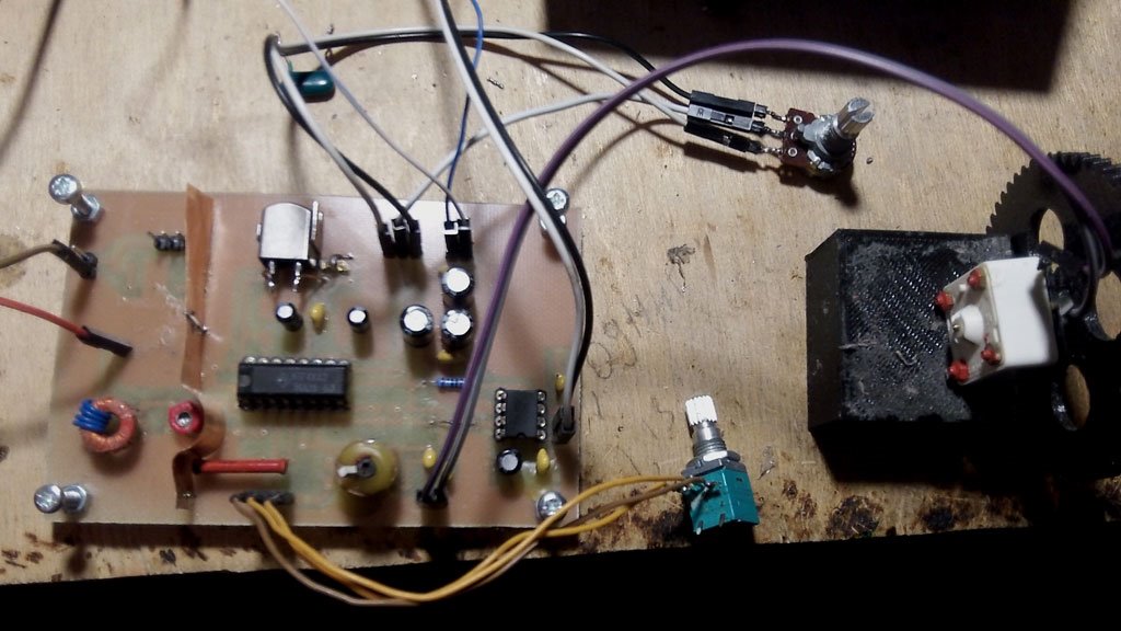

John Kramer, приветствую!
Получилось запустить приёмник?
Я собирал примерно по такой же схеме, УНЧ в мостовом включении. ФНЧ на магнитной головке. Возбудов не наблюдал, но и собрано не на макетке.
Записал видео.
ГПД уложен с 3.600 до 3.800, на конденсаторе от малогабаритного приёмника.
Приемник Прямого Преобразования на микросхеме К174ХА2

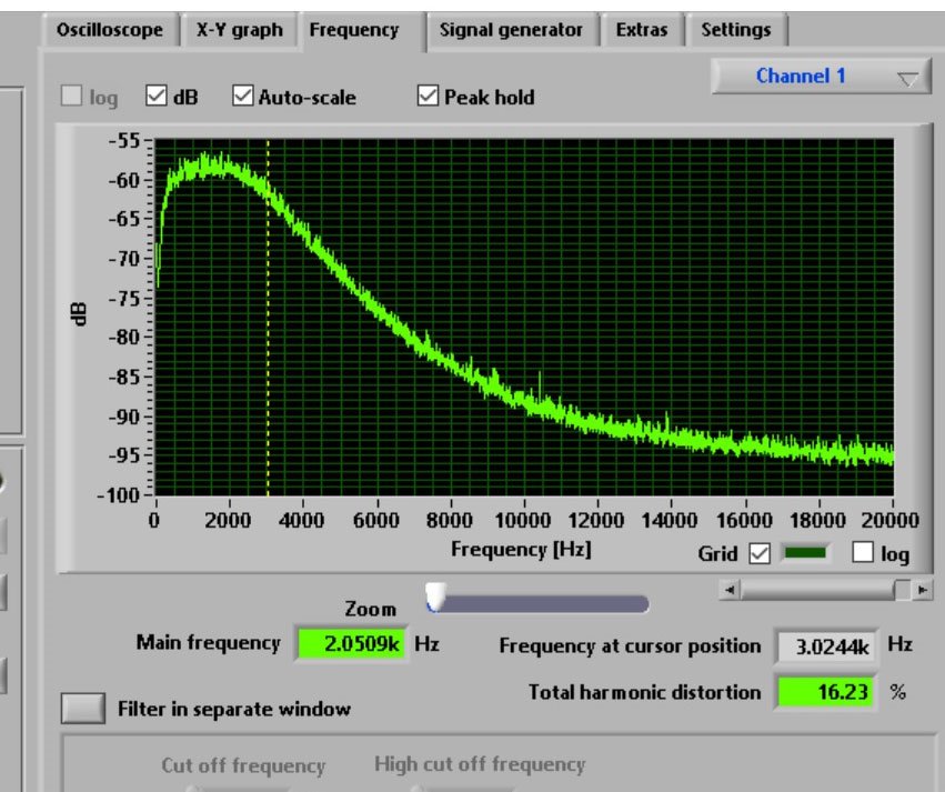

Криворукий, Хорошо работает Ваше радио, чистенько, видимо фнч хороший получился. Сквозную характеристику снимали?

R2AJI, сначала поставил головку из некой переходной кассеты, которая вставляется в магнитофон и у неё вроде входа AUX.
По размерам эта головка меньше чем стандартная. И что-то мне не понравилось как оно работало.
Теперь поставил обычную магнитофонную головку. Подключена одна обмотка: Про верньер ответил в тему "3Д ПЕЧАТЬ".
