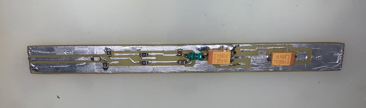

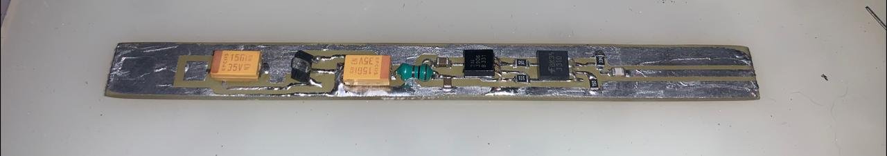

Сообщение tygra » 23 окт 2019, 08:16
Собрал я сие устройство и в "трех соснах заблудился" . Что то не могу выставить половину напряжения в контрольной точке . Где то косяк , а где не пойму . Выше 1.5в не поднимается , я уже 6ком резистор поставил в базе 2т3906 , если уменьшать р3 в цепи полевика то напряжение растет . J310 Подделка ? Или я где то накосячил ?
P\S с зимы платы не делал , забыл отзеркалить плату , но собрал все верно , пока думаю что не так.

Сообщение tygra » 23 окт 2019, 11:22
3906 проверил , норм , заменил на кт316 , ничего не изменилось , как проверить J310 ?

Высокоомный щуп к NWT
Сообщение tygra » 23 окт 2019, 12:05
Заменил 310 на КП303 , ничего не изменилось .... Чего делать ? Собирать навесным монтажом ?
Сообщение Vладимир » 23 окт 2019, 13:18
если я ничего не путаю то полевики J310 бывают левые и правые ( типа j310L и j310R у них распиновка разная )
