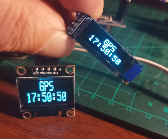

MiB, очень понравилась идея с рандомом, вот что получилось
тут для теста изменил условие старта и длительность передачи, хоть в AVR функция rand() и выдает псевдослучайную последовательность, которая со временем повторяется, но хорошо видно, что укладываемся в "окно" 200 Гц и данной рандомности для WSPR за глаза.
Как полностью протестирую поддержку OLED дисплейчиков на драйвере ssd1306, выложу прошивку
для OLED чтобы не раздувать размер кода большим шрифтом, применил идею забугорного коллеги - размер шрифта 5х8 увеличивается в двое и чтобы убрать "рубленность" символа выполняется сглаживание.

WSPR
Сообщение MiB » 13 янв 2022, 20:19
не понравилось
![Sad :-(](./images/smilies/icon_e_sad.gif)
если сделаешь с мелким шрифтом и большим количеством информации - потестирую.
