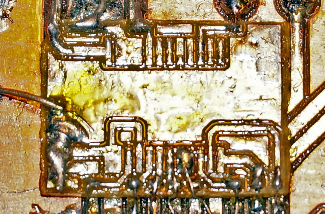

SSOP фрезеровал конусной фрезой 0.1 мм в два прохода, но так фрезеровать всю плату, будет очень долго. Если есть возможность, нужно создавать отдельно G-код для SSOP и для всего остального, т.е. отфрезеровали SSOP, поменяли фрезу и фрезеруем остальное.
Здесь была запаяна SI4735 в корпусе SSOP-24: Cам стараюсь такую мелочь обходить и делать через готовые переходники SSOP-DIP

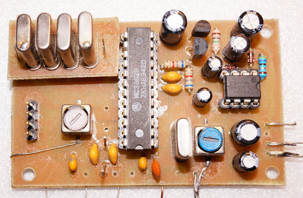

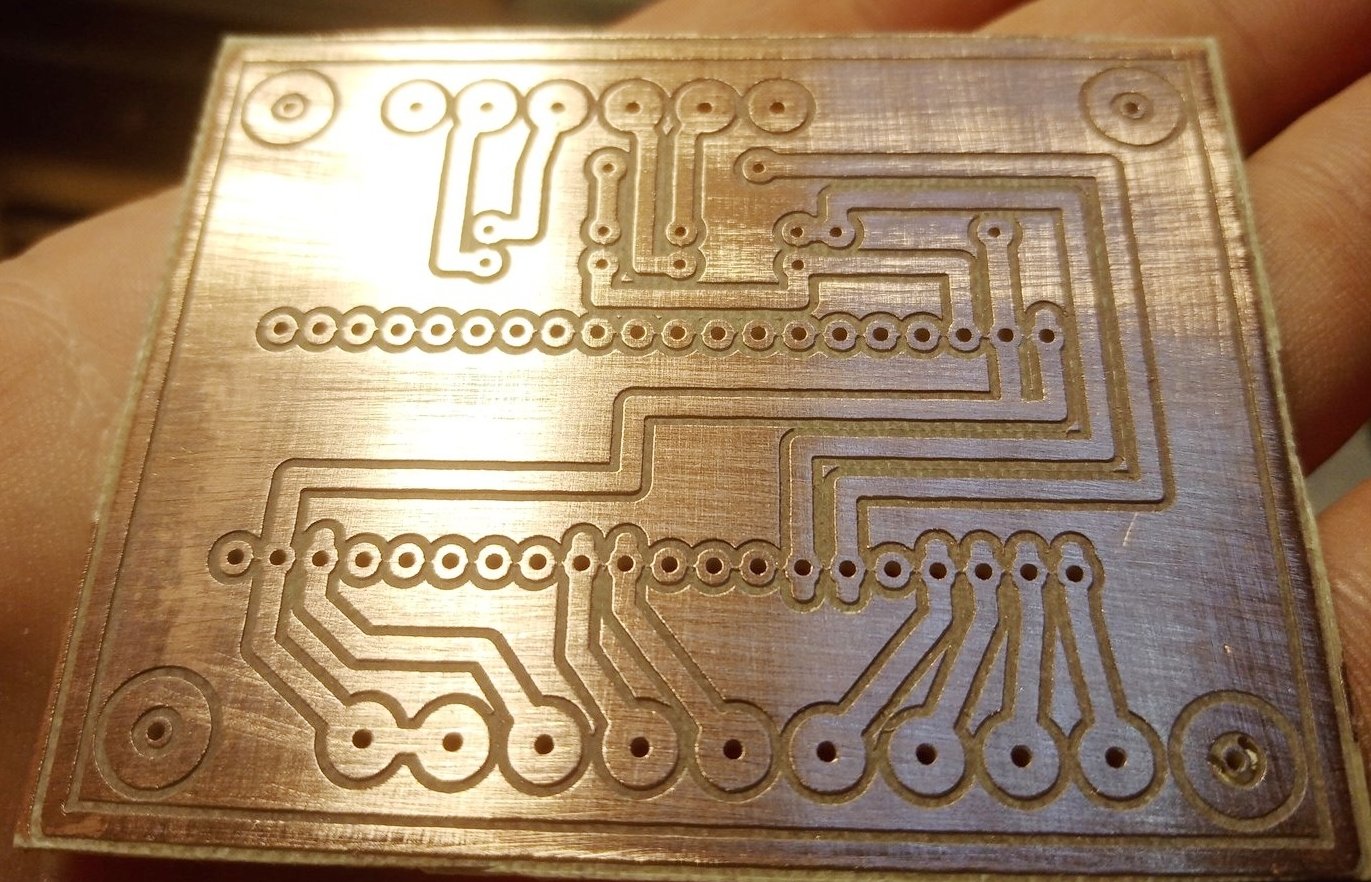

Alex_1970, советовать ничего не буду, так как если обзаведётесь станком, всё равно выберете свой путь фрезеровки. Сам фрезерую конусными фрезами. Если плата с выводными элементами и dip корпуса, ставлю фрезу 0.5 мм обрабатываю в один проход. Для примера приёмник "МАЛЫШ" US5MSQ. В программе G2G попробовал "Диаграмму Вороного"
Если плата на smd и корпуса в SOICе, то фрезерую фрезой 0.3 мм тоже в один проход.
По началу фрезеровал концевыми фрезами, но они быстро ломались (у меня) по этому перешёл
на конусные. Глубину фрезеровки обычно ставлю 0,1 мм, но заметил, что толщина фольги на текстолите иногда "плавает". Карту высот снимать нужно обязательно (ru0aog, про это написал) иначе результат будет плохой.

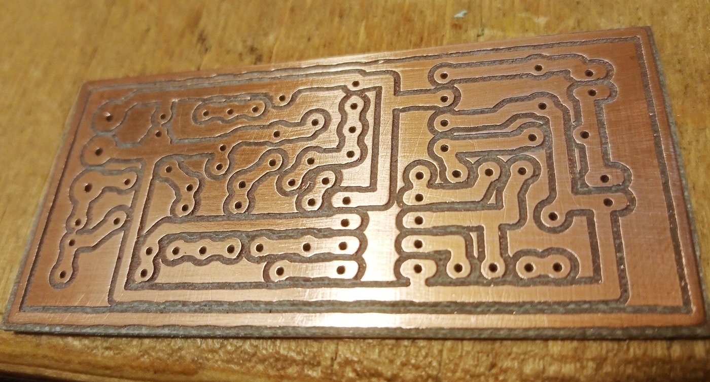

Сообщение ru0aog » 29 ноя 2021, 06:31
Подшкрябал чуток и наждачкой прошёлся
Думаю, сгодится
Это первая плата таких размеров, выполненная мной на CNC.
Те, что поменьше, получались получше
Можно было бы и лазерным утюгом выполнить, как раньше. Но лениво

А у вас не кривоваты валы, смотрю, в некоторых местах зигзаги. Да и отверстия слегка не совпадают. Поначалу у меня тоже такие выходили, правда, зигзаги не победил, но механику по возможности вылизал. Да и фрезеровку лучше конусными фрезами делать, кукуруза хороша для обрезки плат и получения больших отверстий.

Отверстия охенеть как не совпадают
Но это потому, что я повторно запустил программу фрезеровки. Поверх уже профрезерованной платы.
Да, видимо и валы кривоваты и, что более печально, направляющие тоже кривые.

Если в настройках GRBL прописано удержание шагового двигателя в момент простоя, то смещения быть не должно. Т.е. либо это не прописано, либо станок отключали.

После завершения программы удержания точно нет, т.к. можно свободно провернуть ходовые винты от руки.
Тут ещё возможно повлияла давняя авария - на этапе отладки Z-щупа я приличненько заехал фрезой в плату на вертикальной подаче, до поломки фрезы диаметром 0,8 мм
Видимо тогда и погнул продольные направляющие.
