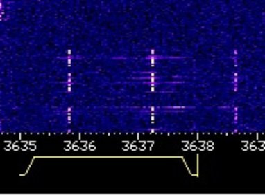

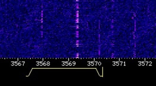

Первая проверка через эфир.
Новокузнецк меня так и не услышал, зато отлично слышал Иркутск http://ra0sms-websdr.ru:8902/
Пользуюсь кнопкой "тон-вызов" Карата. К сожалению, там подаётся меандр частотой 700 Гц и перекачан по уровню.
Поэтому видим третью гармонику слева от сигнала (700*3 = 2100 Гц), и недодавленные остатки второй боковой справа (следствие перегруза)
Записанный сигнал .
Долго пиликать не стал, перешёл на телеграфный участок.
Тут уровень моего сигнала упал.
Немного сдвинул частоту приёма, чтобы пиликало на 1020 Гц (на эту частоту настроен цифровой фильтр декодера).
Но точно сдвинуть не удалось, принимаю 990 Гц
Теперь есть эфирная запись, которую можно использовать в тестах.

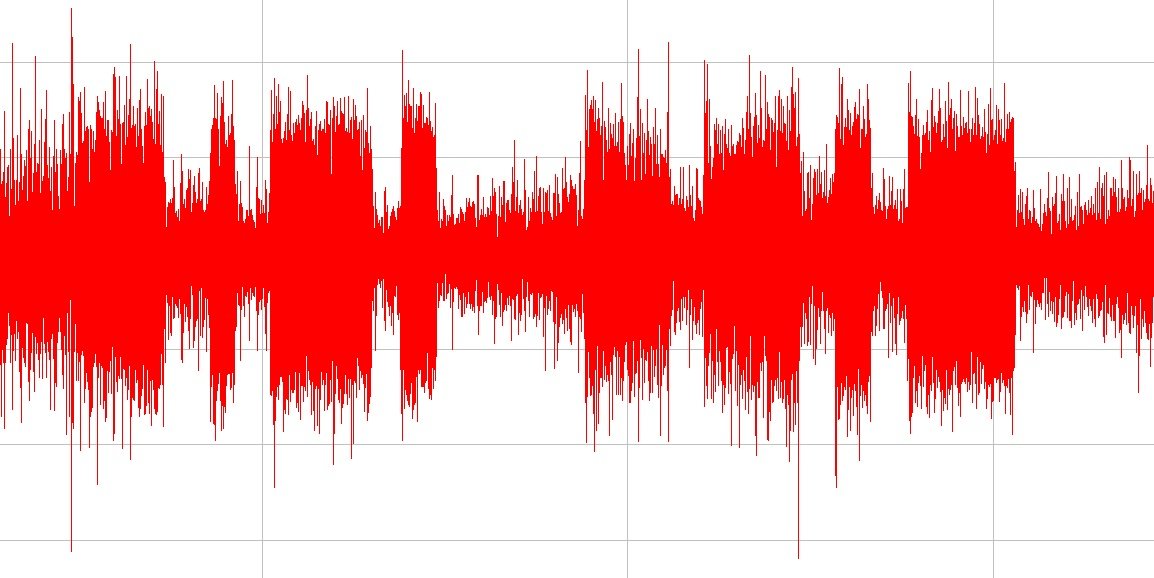

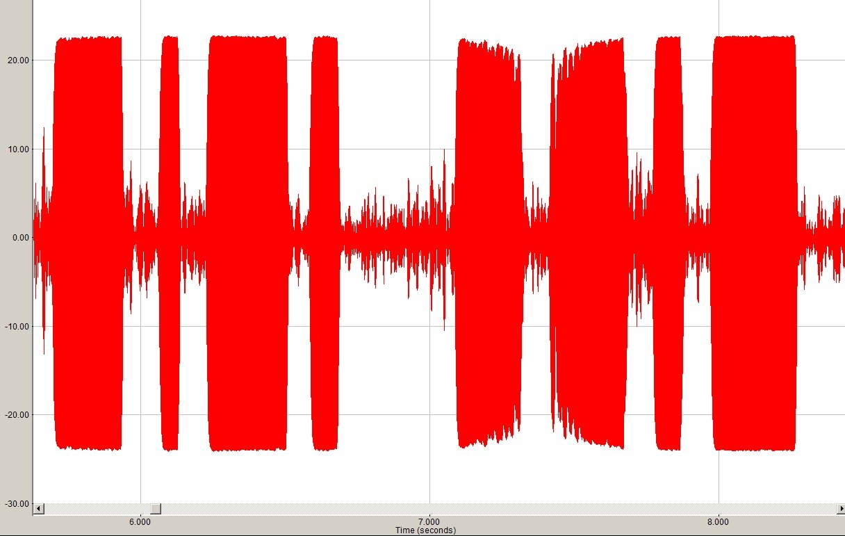

Всё же надо предварительно отфильтровывать шум.
Вот осциллограмма записи сигнала, принятого через Web-SDR с шириной полосы 2,3 кГц И запись того же участка, пропущенная последовательно через два полосовых фильтра второго порядка на ОУ

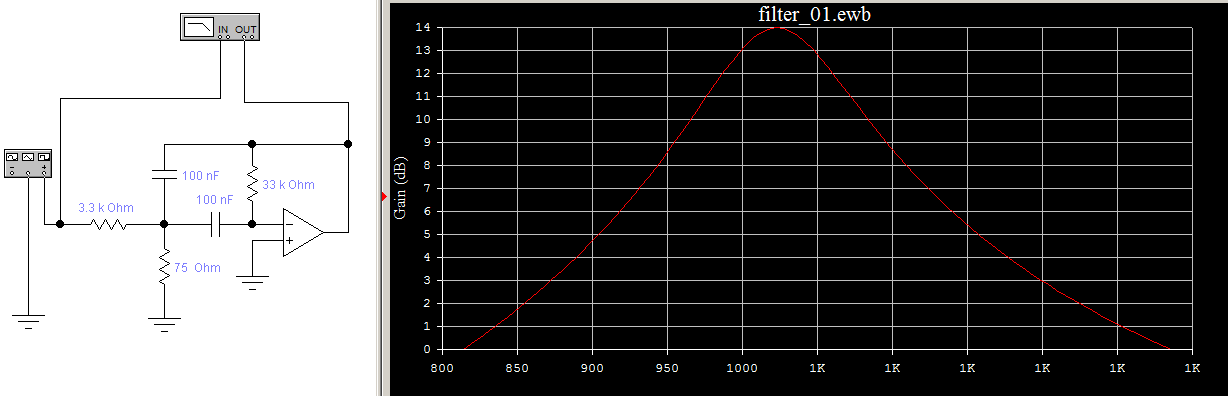

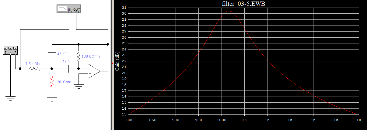

Посчитал парочку фильтров.
1. По распространённой у нас схеме полосового фильтра второго порядка на ОУ с ООС
(стр. 194, Марше. Операционные усилители и их применение, 1974)
С=100 нФ, Кус=5, Q=10,6, F=1023 Гц, dF=96 Гц .

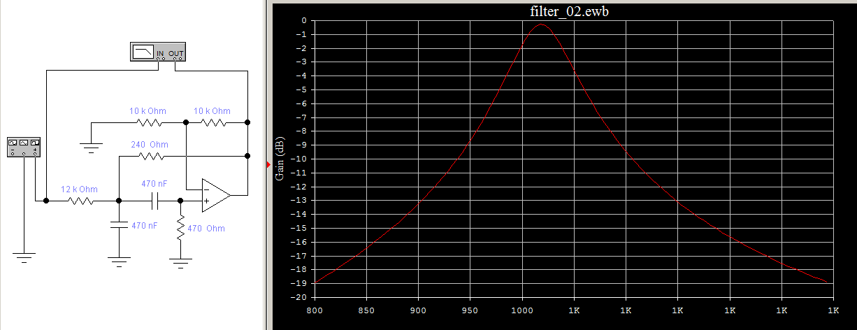

2. Фильтр топологии Салена-Ки
С=470 нФ, Кус=1, Q=17,5, F=1018, dF=50 Гц .

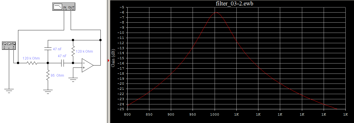

3. Фильтр из статьи "Конвертер для приема цифровых видов связи"
Вербицкий Л., Вербицкий М. «Конвертер для приема цифровых видов связи» Радіоаматор 2006 г. №11. с.50-53.
Топология, как у первого, но усиление выбрано выше
С=15 нФ, Кус=30, Q=5,7, F=1010 Гц, dF=176 Гц .
3.2. Второй фильтр из той же статьи С=47 нФ, Кус=0.5, Q=17.7, F=1000 Гц, dF=56 Гц

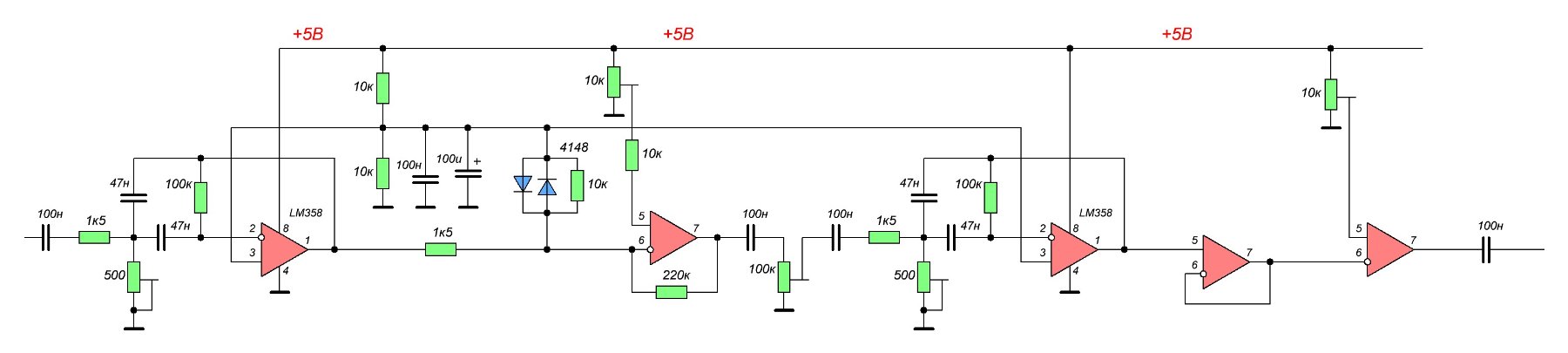

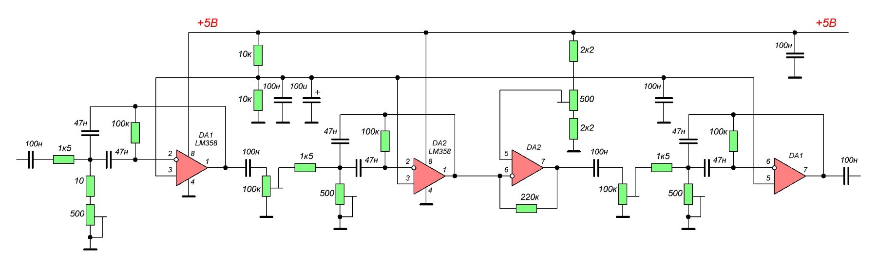

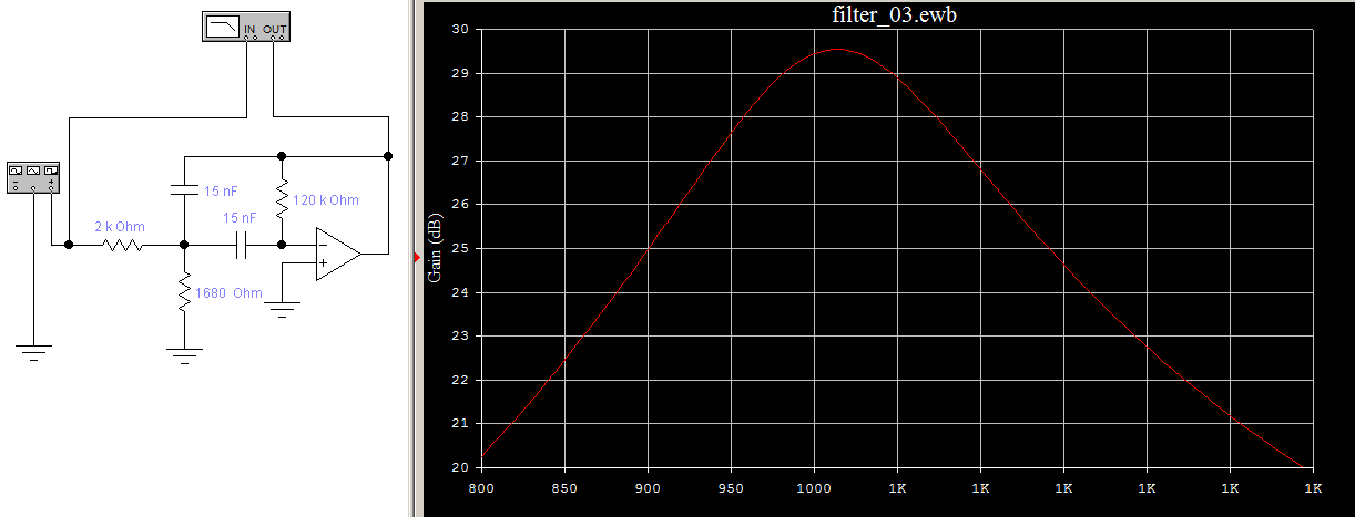

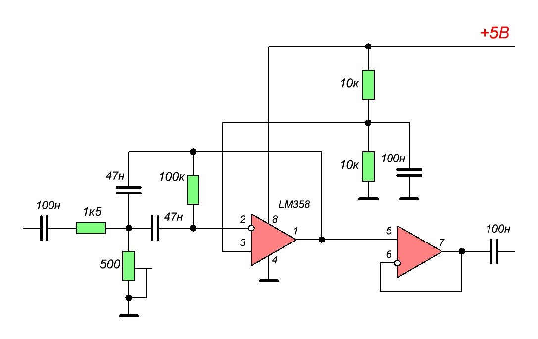

Всё же решил выполнить фильтры одинаковыми.
Вот по такой схеме .

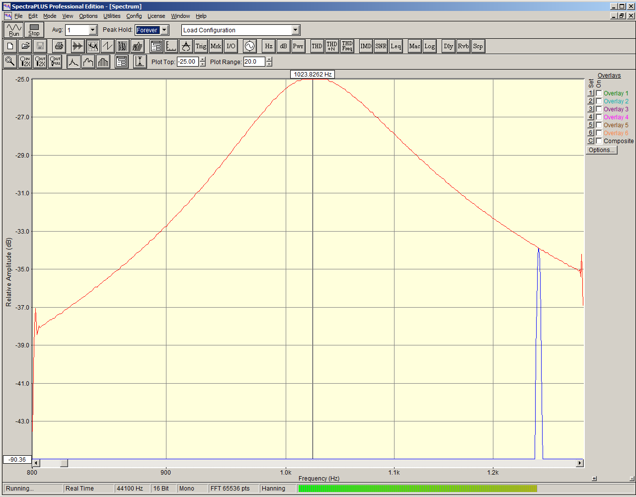

теоретическая характеристика фильтра .
на практике вышла такая:
- частота настройки 1023 Гц,
- полоса -3 дБ = 135 Гц,
- полоса -6 дБ = 240 Гц,
- крутизна ската 100 Гц на 6 дБ. два фильтра, включенные последовательно . имеют характеристики:
- частота настройки 1044 Гц,
- полоса -3 дБ = 83 Гц,
- полоса -6 дБ = 123 Гц,
- крутизна ската 45 Гц на 6 дБ.

- Сообщения: 1053
CW маяк. пейджер
Сообщение ru0aog » 02 ноя 2024, 18:21

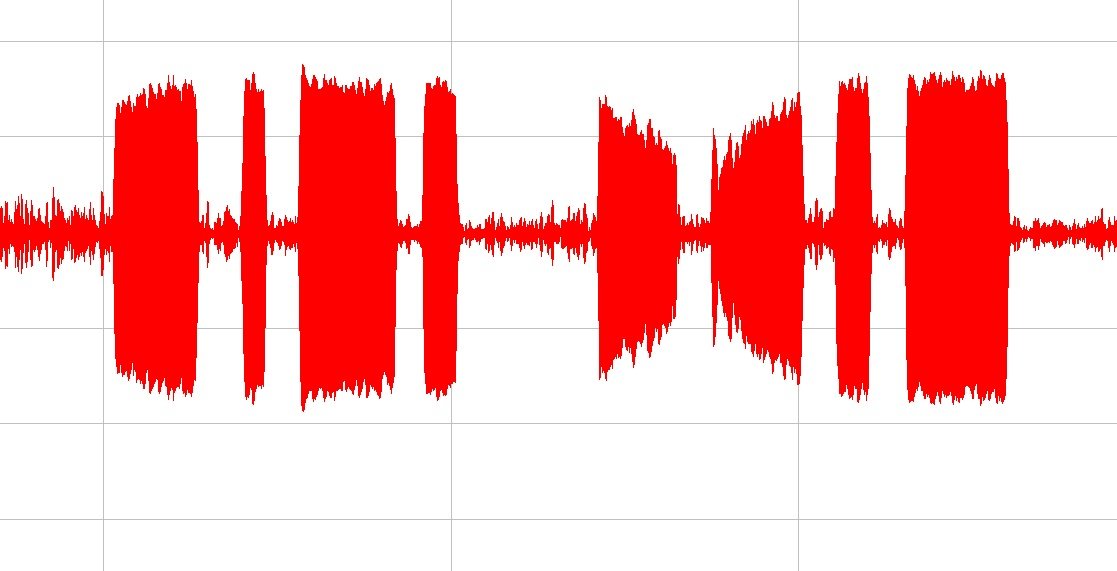

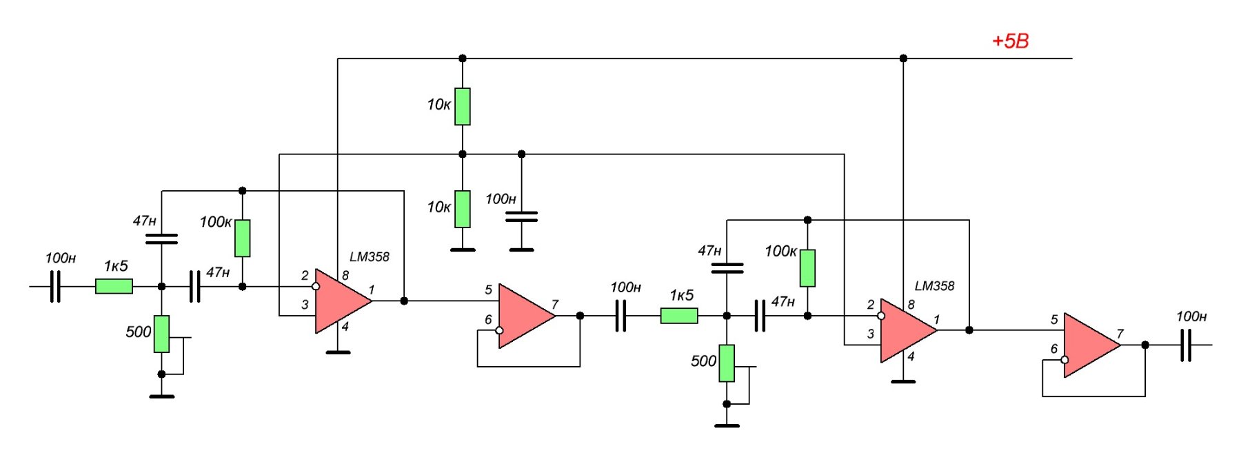

По примеру статьи
после первого фильтра ввёл ограничитель на встречно-параллельных диодах и компаратор.
Нечто подобное уже вводилось ранее, но в качестве первого каскада .
Компаратор настраивается по одинаковому ограничению сигнала на его выходе.
В итоге получается очень большое усиление и вместе с полезным сигналом усиливается шум. Поэтому второй фильтр необходим, чтобы этот шум отсечь.
После компаратора подстроечным резистором уменьшаем размах до ~50...100 мВ, чтобы полноценно сработал второй фильтр: .
В итоге, вот такой исходный сигнал после прохождения схемы имеет такой вид .

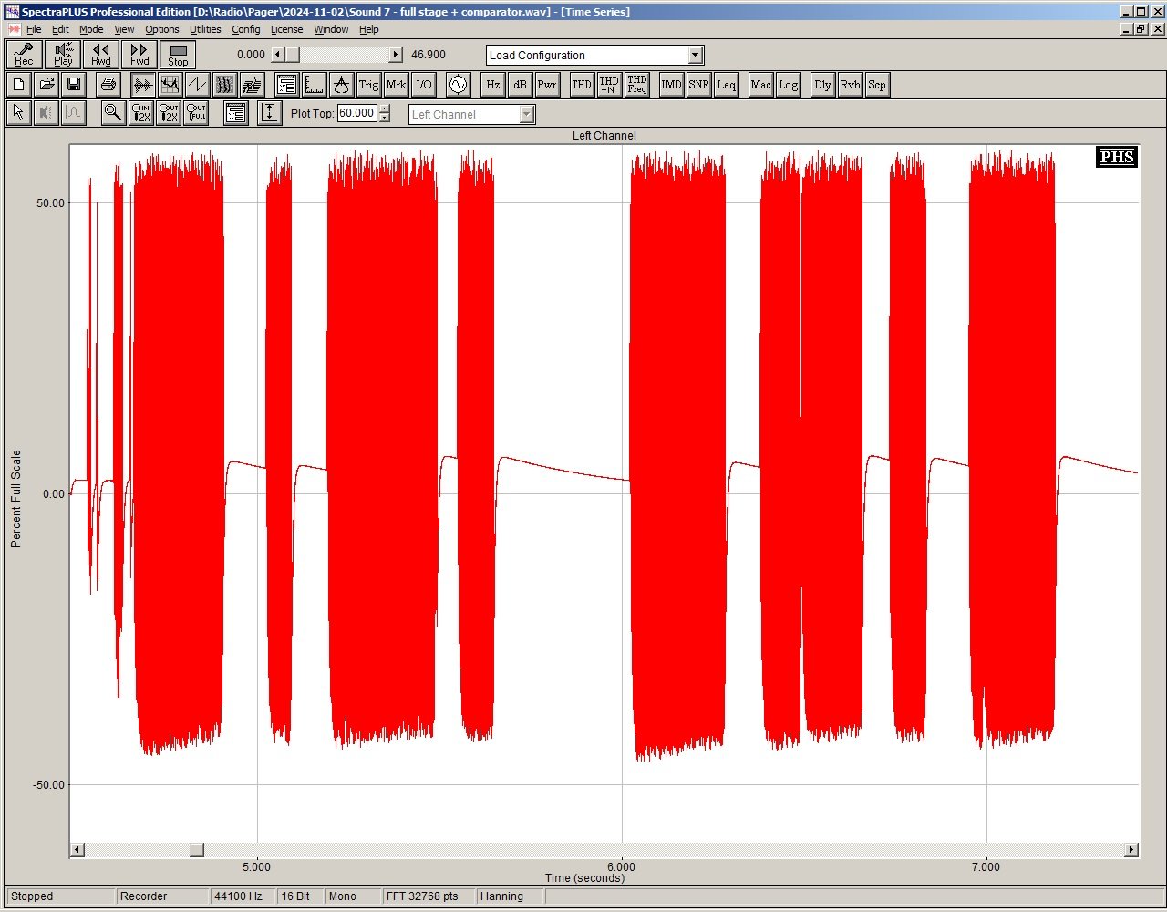

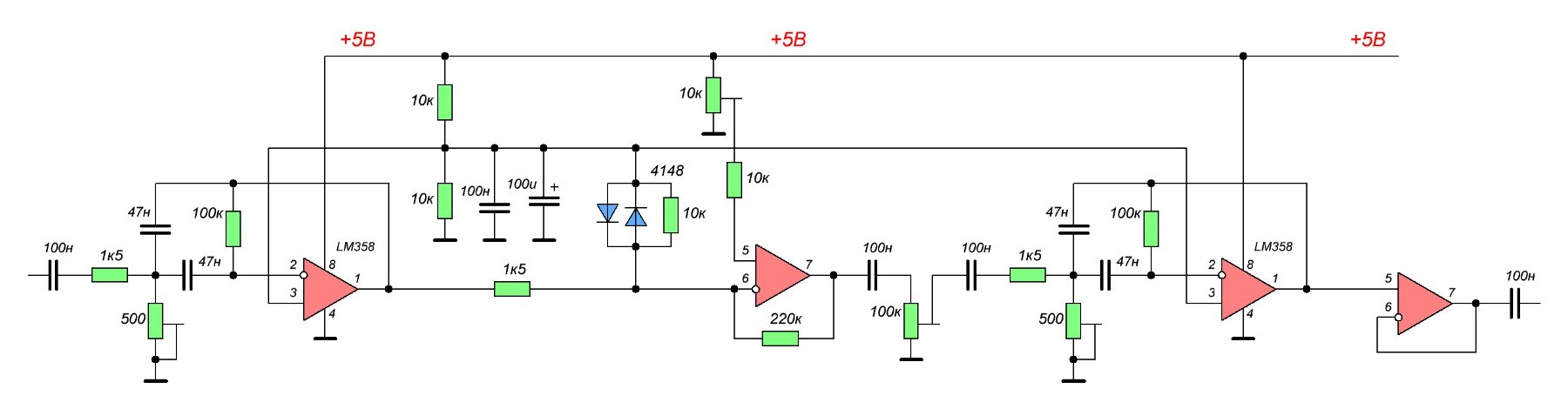

Сообщение ru0aog » 02 ноя 2024, 18:25
Попытки снизить шум в промежутках между посылками пока не увенчались успехом.
Введение ещё одного простейшего компаратора выглядит так .
это "поднимает" ранее несущественные пики сигнала .

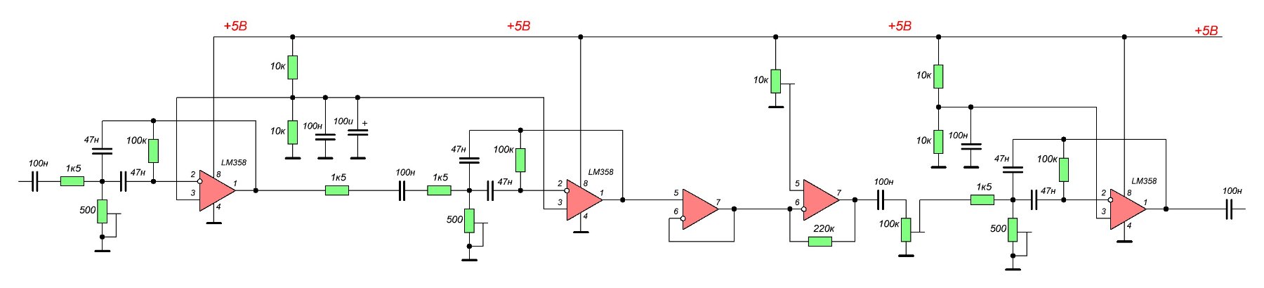

- Сообщения: 1053
CW маяк. пейджер

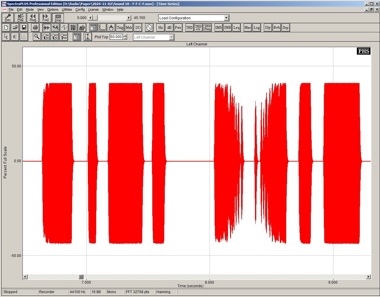

Сообщение ru0aog » 02 ноя 2024, 21:10
Более-менее неплохо получается при топологии фильтр-фильтр-компаратор-фильтр.
Первые два фильтра хорошо подавляют внеполосной шум, компаратор отсекает шумовую полку и последний фильтр подчищает артефакты . но тут всё же есть особенность - нужно следить за уровнем входного сигнала.
так как при низком уровне компаратор не откроется, а при высоком - пролезет всякий мусор.

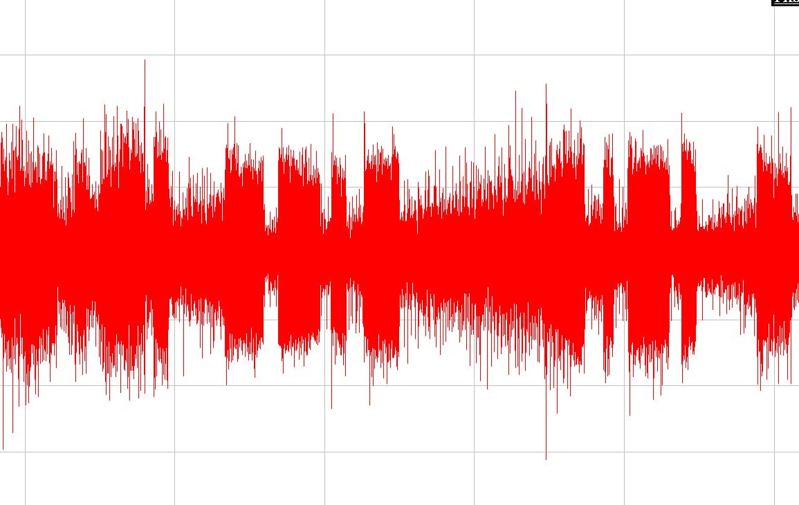

Сообщение ru0aog » 02 ноя 2024, 21:27

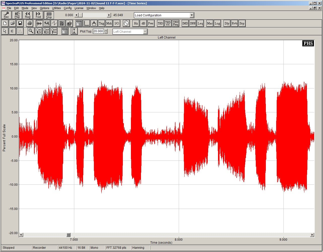

Если же отказаться от компаратора, то даже три последовательных фильтра не отсекают шумовую составляющую
- Sound 11 F-F-F.rar
- (1.61 МБ) 363 скачивания

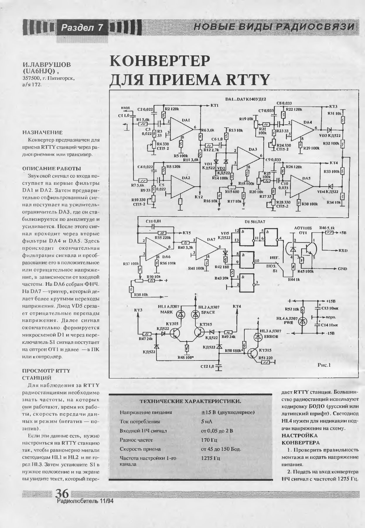

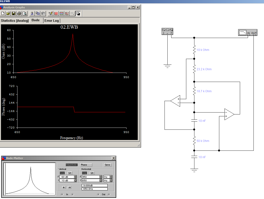

Сообщение ru0aog » 03 ноя 2024, 19:19

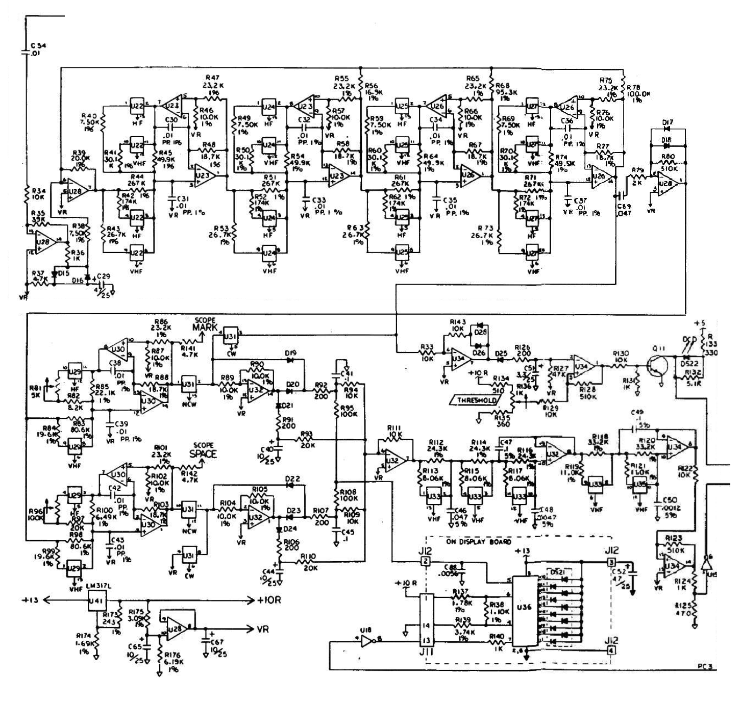

Решил подглядеть, что там инженеры раньше думали.
Взял схему модема рк-232.
Смотрю - в общем, ничего особо нового. Только грядка из фильтров на гираторах. .
Попробовал замоделировать один .
Блин, нравится. Вот бы ещё считать их научиться...
