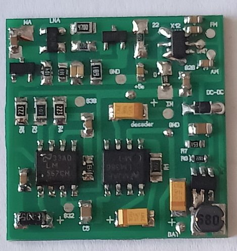

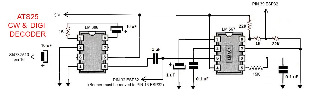

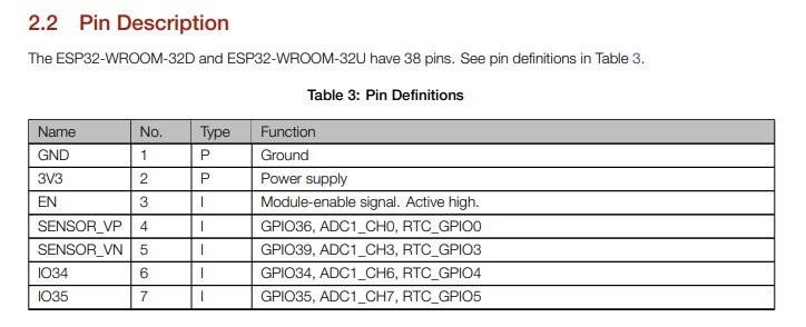

Сообщение Andron » 03 янв 2024, 17:07
Друзья мои! СНовым годом! пока каникулы, делаю небольшой апгрейд своего ATS25X1.
вот спаял небольшую платку на ней и декодер, и преобразователь 3,3в в 5в, и МШУ с коммутатором.
Только уточнить хочется по схеме: эти контакты ESP32 это GPIO32 и GPIO39? выводы 5 и 8?
И с какого места лучше взять сигнал с антенны- напрямую?
