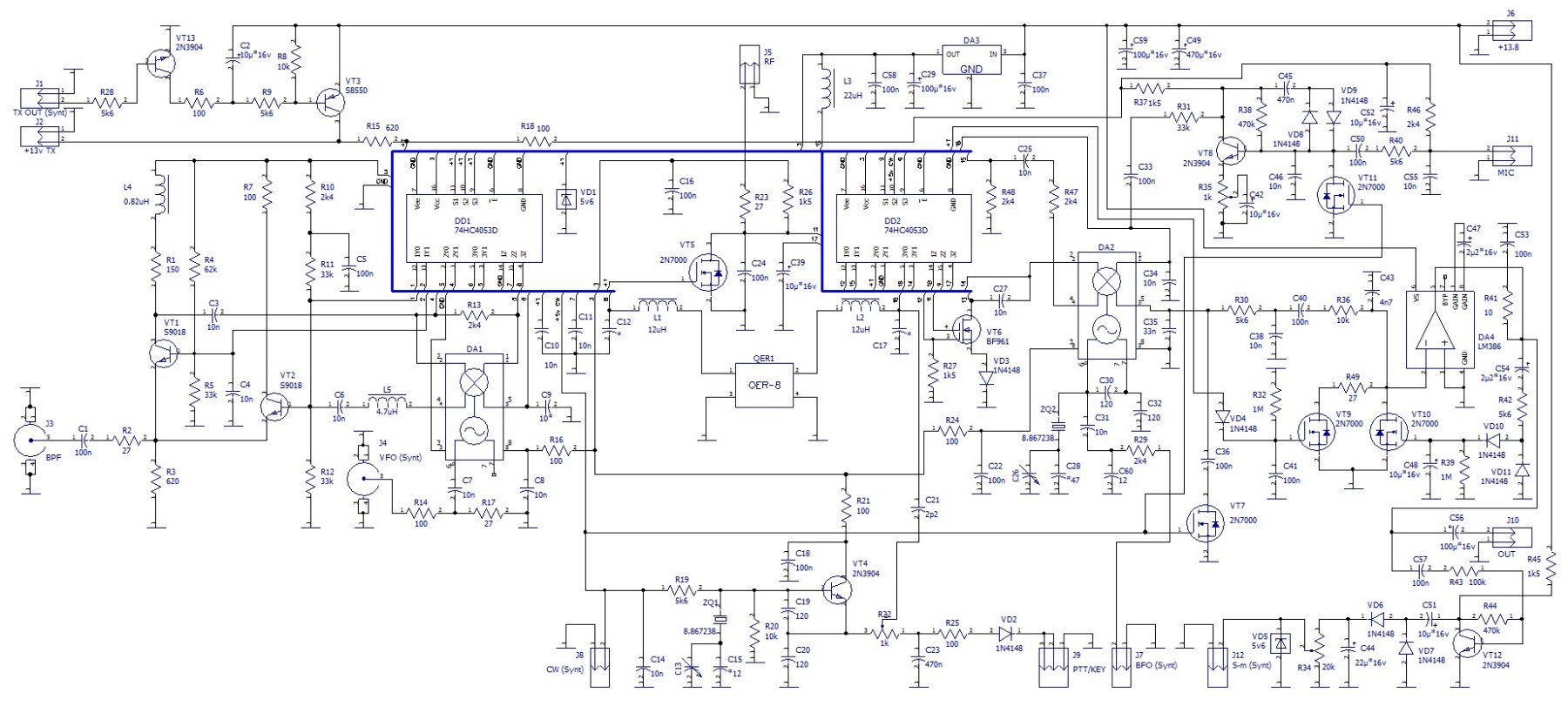

Сообщение R9OFG » 27 июн 2020, 12:32
Доброго дня!
Коллеги сообщили, что получили пробные smd платки, во вложении схема которая была перерисована в диптрасе и там же разведена, если качество схемы (она в jpg) плохое скажите, переделаю в PDF. Нумерация компонентов естественно отличается от авторской. Электролиты в схеме питания могут отличаться по посадочным местам, про этот свой косяк я уже писал ранее, можно использовать другой корпус.
сам пока честно не приступал к сборке - лето, дача и прочее

Сообщение Vlad1953 » 27 июн 2020, 15:54
В схеме надо изменить 2N7000 на 2N7002, а то народ начнет закупать и придет транзистор в DIP корпусе.

Сообщение R9OFG » 02 июл 2020, 21:57
Vlad1953, спасибо, первый ляп найден! Думал об одном а оставил первоначальное!
