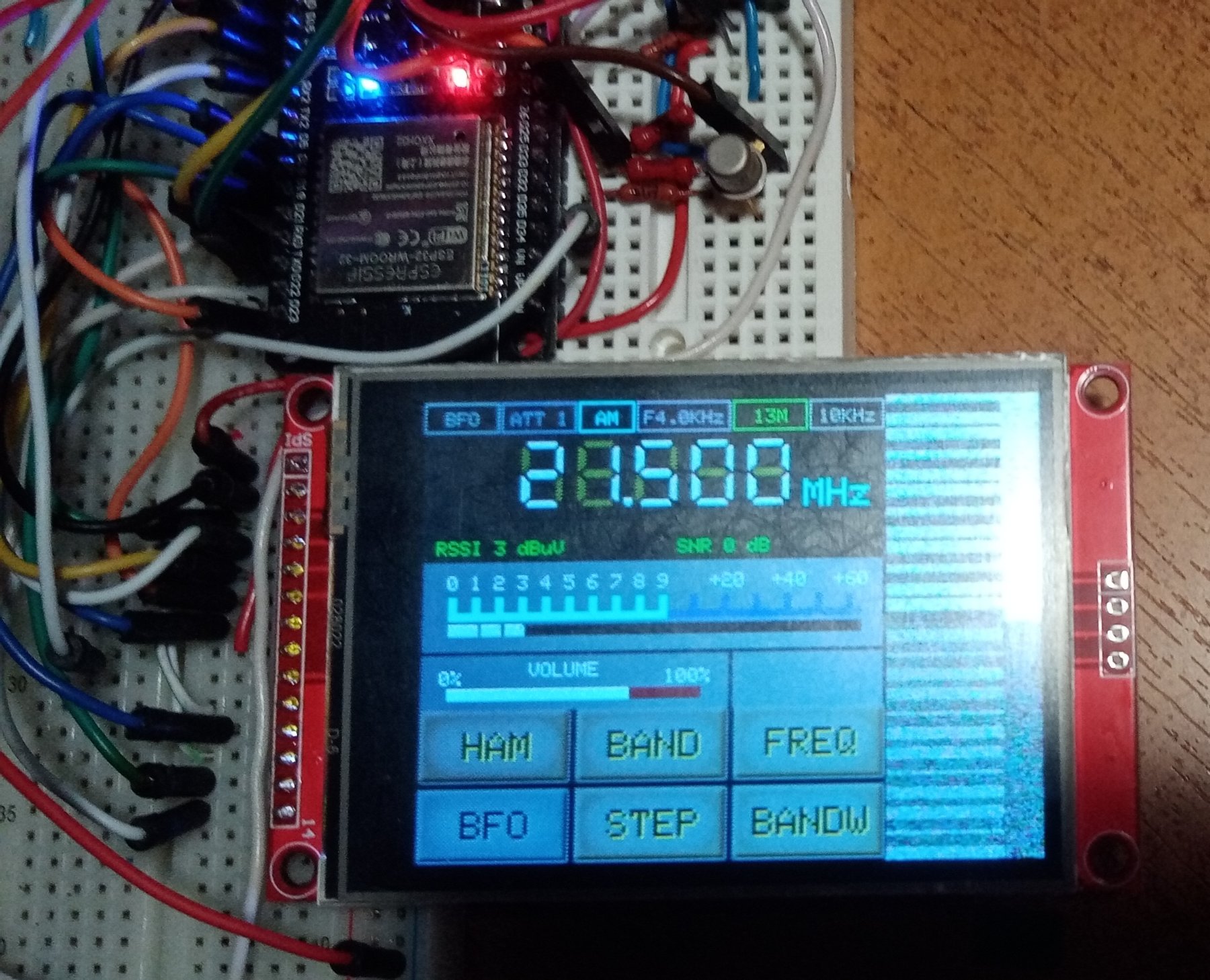

Сообщение Walery » 22 фев 2023, 20:11
Доброго дня, коллеги! Сегодня получил 4735 и платки, запаял, собрал приемник на макетке, версия прошивки 4.0. На прием еще не пробовал. Дисплей 2.8 новый еще в дороге, а со старым дисплеем 2.8, старая история, обрезка справа, типа пианино, и неправильные цвета. На дисплее 2.4 без тача все нормально, но управлять не получается. Кто нибудь победил такое изображение? Поделитесь соображениями, заранее благодарен.

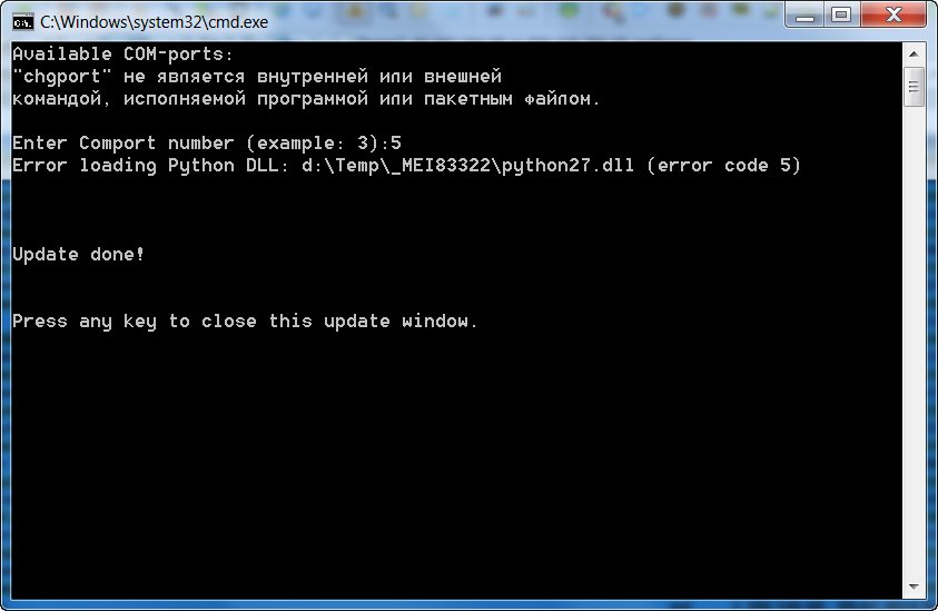

Сообщение Rukonstruktor » 07 мар 2023, 09:57
Не идет установка через батник.
Есть другой способ установить 4.14, подобно установке 4.13, например?

Сообщение Binns » 07 мар 2023, 14:01
запустите батник от имени администратораRukonstruktor писал(а): ↑07 мар 2023, 09:57Не идет установка через батник. 2023-03-07_093418.jpg

Сообщение Rukonstruktor » 07 мар 2023, 21:27
Это даже не обсуждается. изначально запускался от имени администратора. Предлагайте другие варианты
