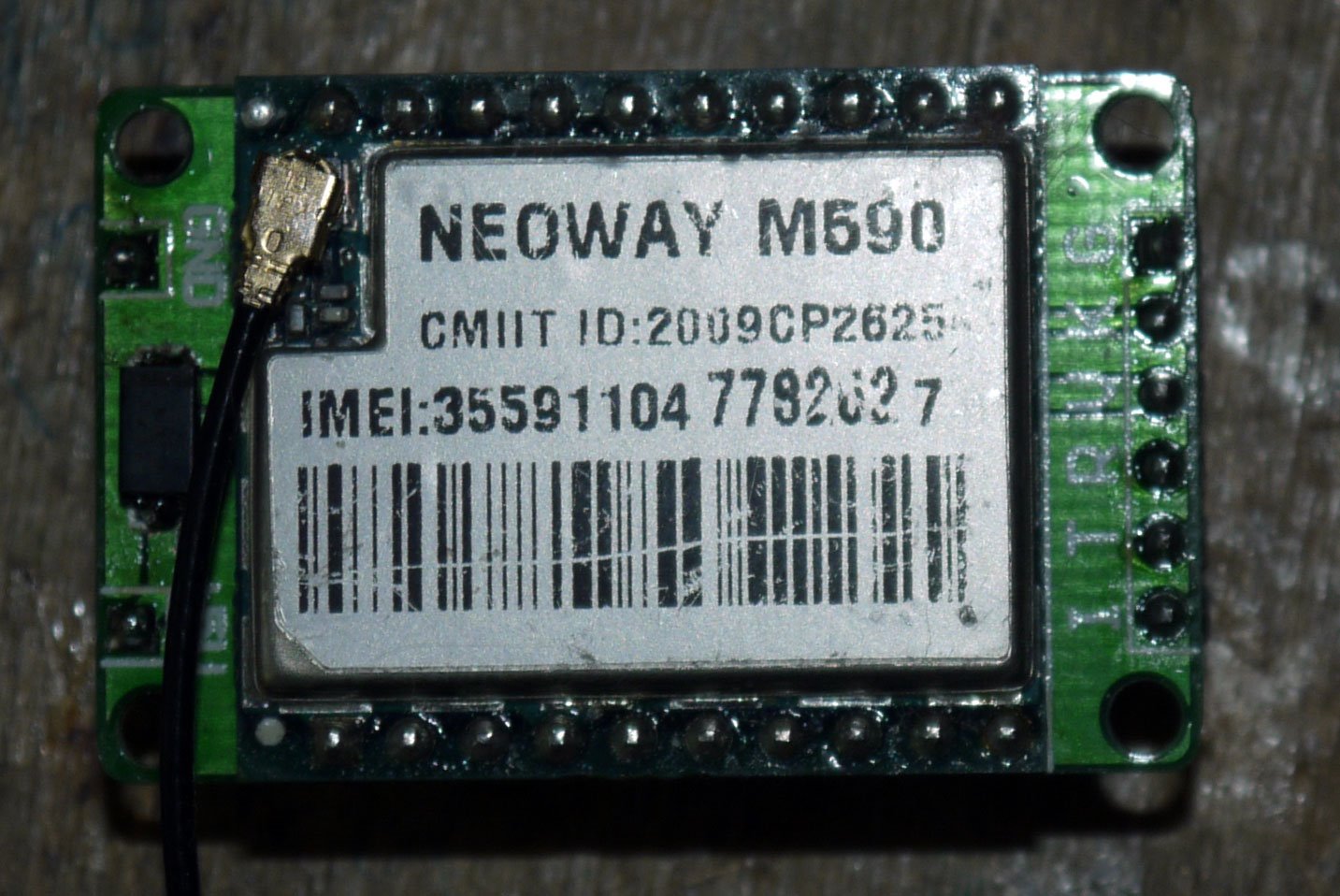

R4YAE, здравствуйте!
У меня есть в наличии модуль GSM GPRS. Понимаю, что это совсем не то что нужно.
Но на всякий случай спрошу, вдруг попадалась информация и такой модуль тоже можно использовать в качестве калибратора?

Криворукий, таких проектов не видел, но в gsm сетях тоже есть синхронизация с часами точного времени, думаю, этим можно воспользоваться, но ьез готового решения это будет не просто

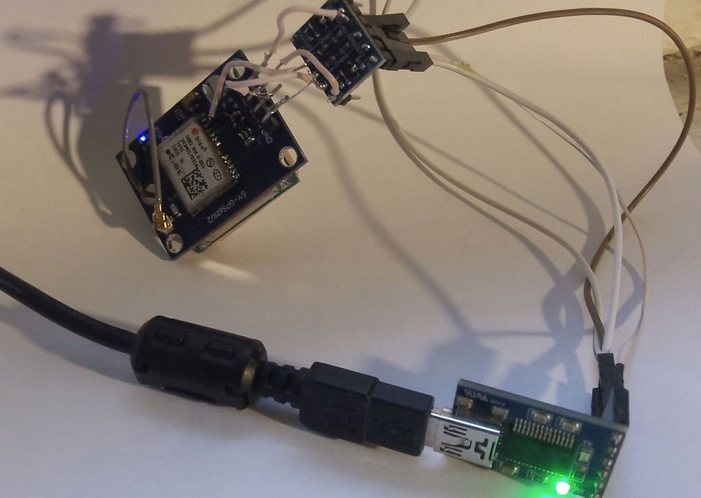

Ещё в мои руки попал модуль NEO 6 M. Естественно я его сразу подключил по UART. Он отлично заработал по RX.
Отсылает координаты и т.д. По ТХ как не бился, так и не смог в него отправить данные, он их просто игнорирует..
В общем пока оставил его в покое, может потом какой-нибудь GPS трекер из него сделаю

Криворукий, доброго времени суток!
а как пробовали, этот модуль универсальный, работает на ура, я с ним именно и делал вспр маяк.Криворукий писал(а): ↑05 июн 2020, 17:52По ТХ как не бился, так и не смог в него отправить данные, он их просто игнорирует..

R0AEK, приветствую!
Подключал через UART на FT232, программа U-Control. Проблем с поиском спутников и отсылкой данных с модуля нет. Всё прекрасно работает.
Пытался изменить настройки (частоту) опять же через из U-Control - ничего не меняется. Возможно проблема с лог.уровнем по ТХ.
На модуле 3.3 вольта, на UART преобразователе 5. Но по RX же работает. Ну и если верить той таблице, которую я выше разместил,
частоту в модуле можно максимум 1 кГц выставить, если я конечно правильно всё понимаю. В общем пока отложил его в сторону.

Криворукий, есть такие модули без преобразователей уровней, может такой попался?
