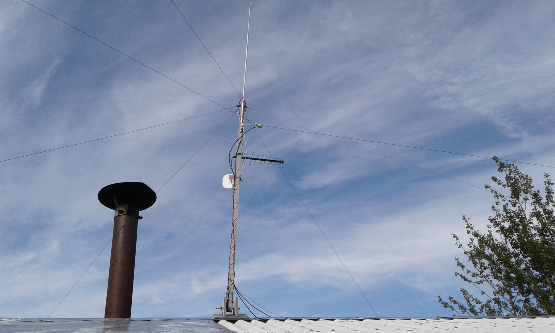

Может вам будет интересен мой опыт с простейшей городской антенной типа окно-дерево
Или антенны на даче.
В любом случае, в деле настройки антенн огромную помощь оказывает антенный анализатор.
Если же вам антенна нужна только на приём, то вполне сгодится просто длинный провод + заземление.
Главное, не приближайте конец антенного полотна к каким-либо предметам. Сделайте отсечку орешковым изолятором.
На входе приёмника должен быть хотя бы простейший ДПФ.
В любом случае, не увидел у вас обязательных атрибутов установки КВ-антенн:
- орешковых изоляторов;
- полевого провода

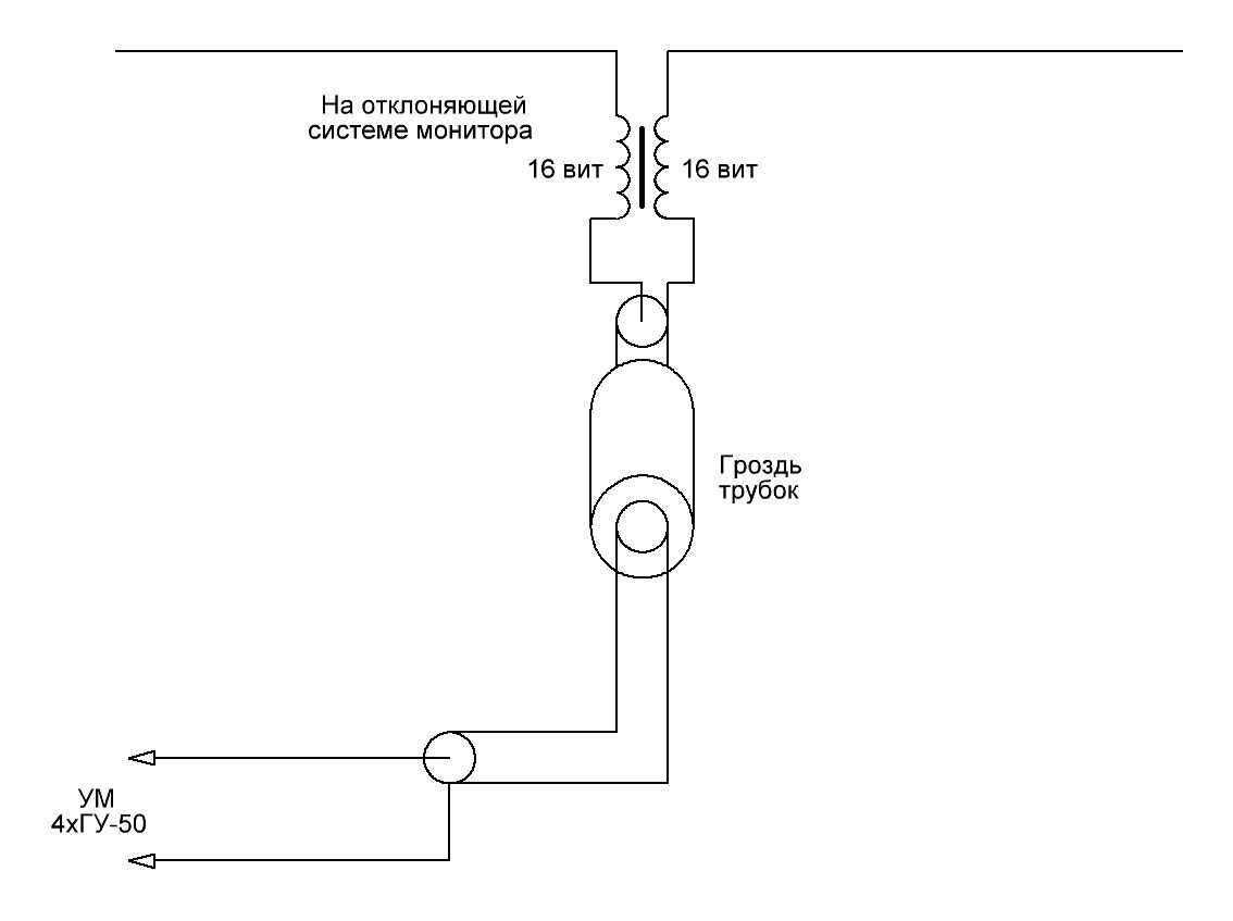

P.S.
Заместо покупного балуна использую отклоняющую систему от CRT-монитора:
