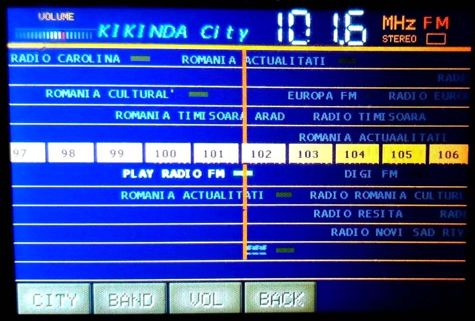

my 4" LCD new firmware 4.0b version (from 4.0 Binns) now with full Retro page on display,
new S-meter look and Full RDS support from our friend IU4ALH - Antonino
si5351 version !!!
https://github.com/yo2ldk/SI4735_DSP_Al ... .0b_yo2ldk

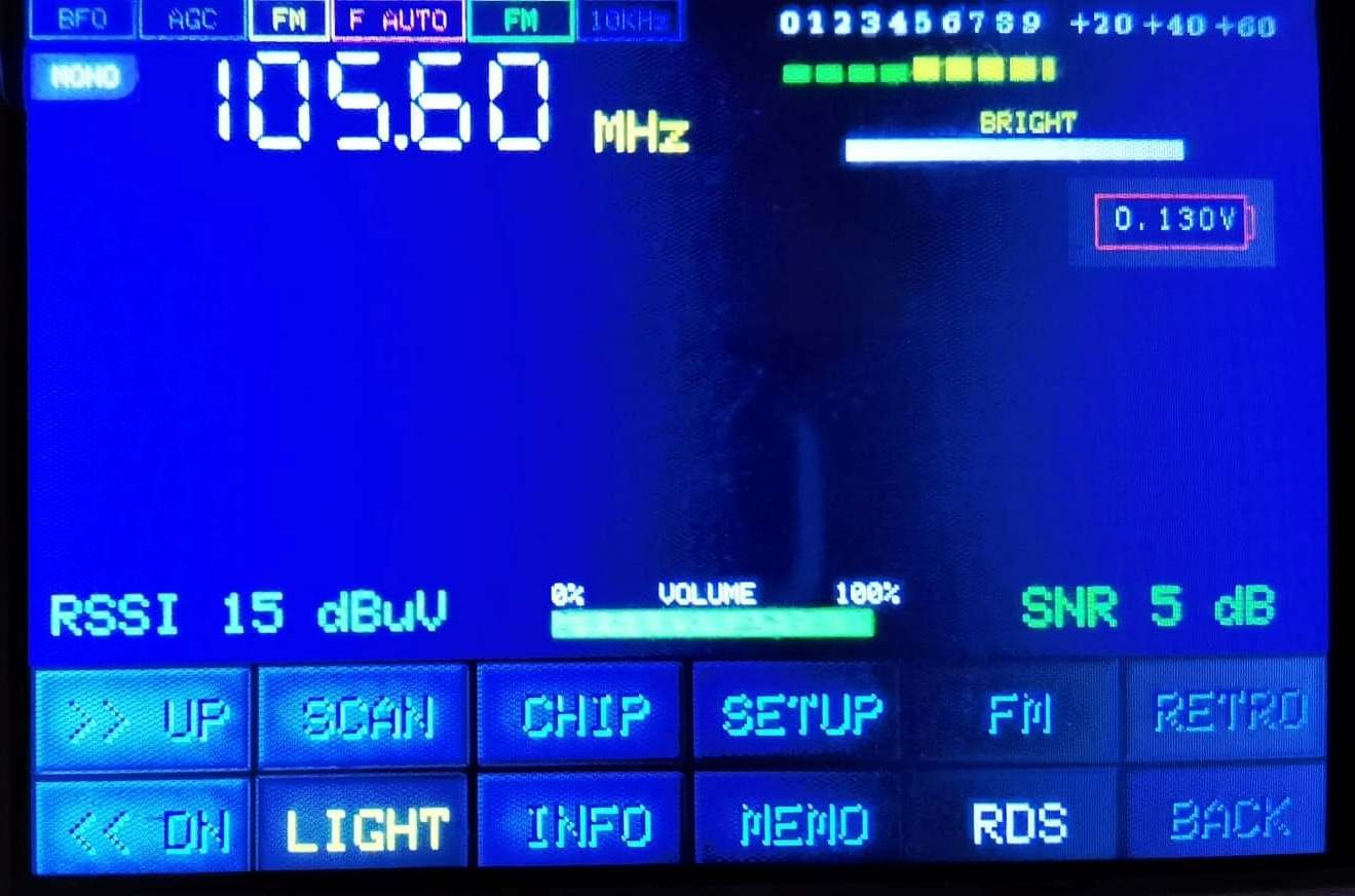

Сообщение Криворукий » 23 авг 2022, 18:21
На такой большой экран (моё скромное мнение), кнопки нужны тоже чуть больше ;)

Криворукий писал(а):
23 авг 2022, 18:21
На такой большой экран (моё скромное мнение), кнопки нужны тоже чуть больше ;) 4_0.jpg
sure, depends on taste
if it's too big, it looks ugly, then, I want to add two more buttons there, in the future
this is first screen, If I can I try to add VFO freq in center and this a little bigger :)
