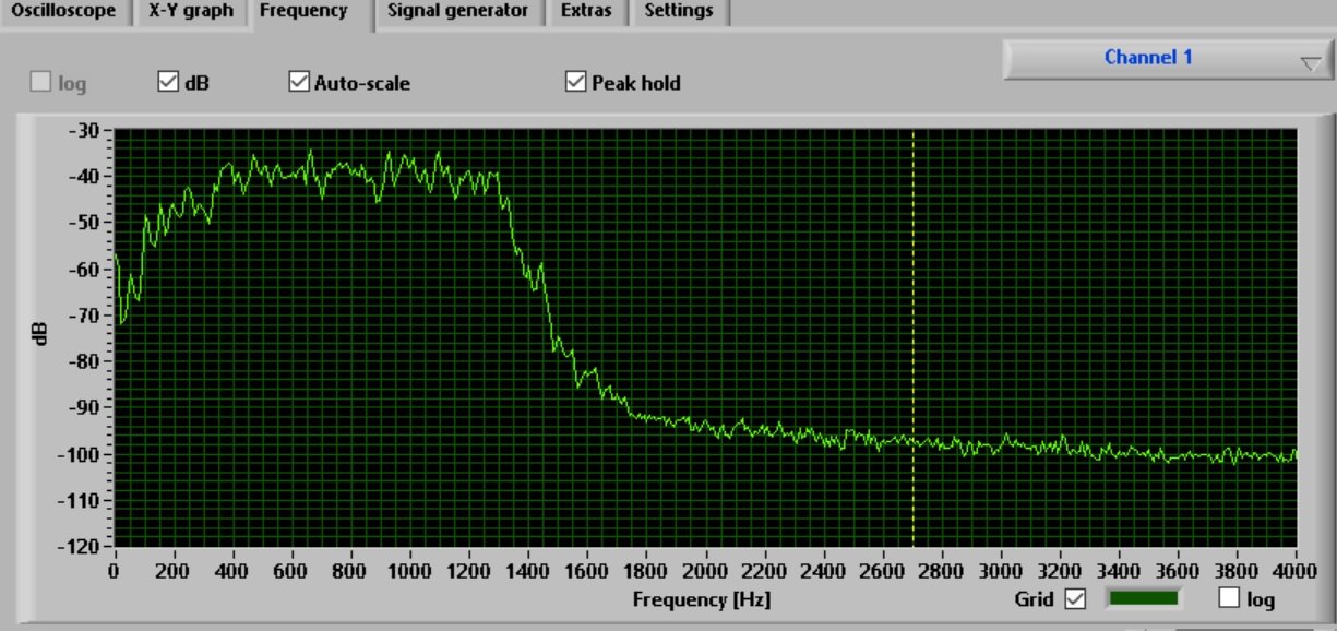

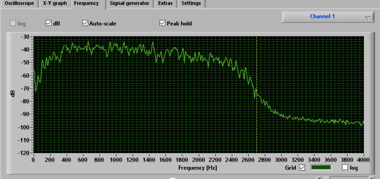

Продемонстрирую работу фильтра на микросхеме MAX7400 в составе приёмного тракта. К сожалению, серьёзных приборов нет, но есть компьютер и звуковая карта. КФ с полосой пропускания около 2,8 кГц.
Полосу можно плавно уменьшать:
Ну и минимум:
Т.е. хорошо видно, что фильтр работает, но при прослушивании станций он у меня обычно отключен. ;)

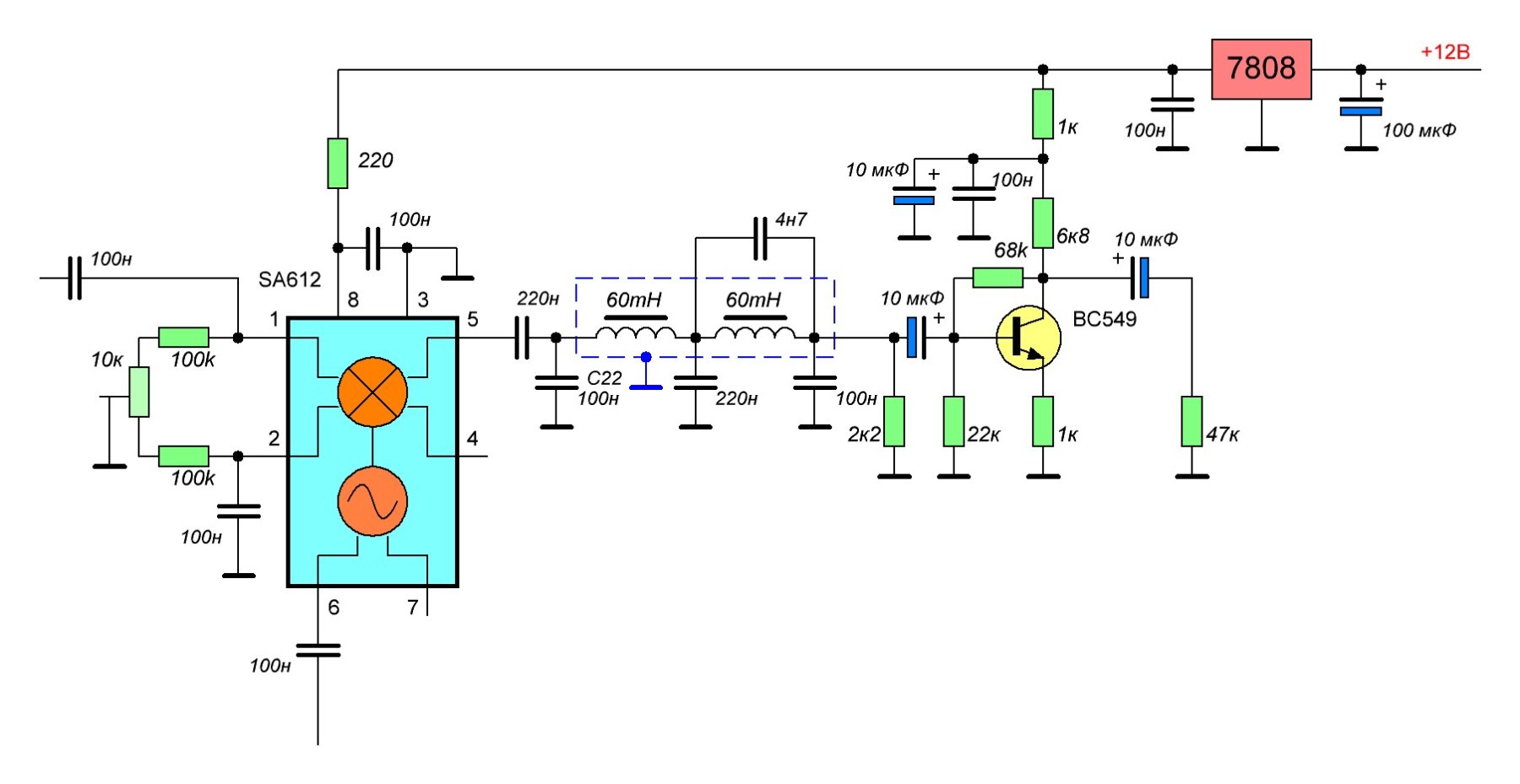

Отмакетировал я вот этот кусочек схемы:

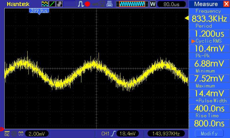

Подал от гетеродина на 6 вывод 4000 кГц (200 мВ р-р).
На вход - от генератора 4002 кГц (100 мкВ)
На выходе 700 мкВ (то есть, усилительный каскад компенсирует затухание в ФНЧ):

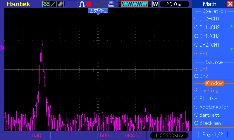

Потом сменил частоту на 4001 кГц и посмотрел спектр на выходе:
На 22...28 дБ над шумом (около 20 раз по напряжению). Уровень шумов, приведённый ко входу этой схемы = 4...8 мкВ.

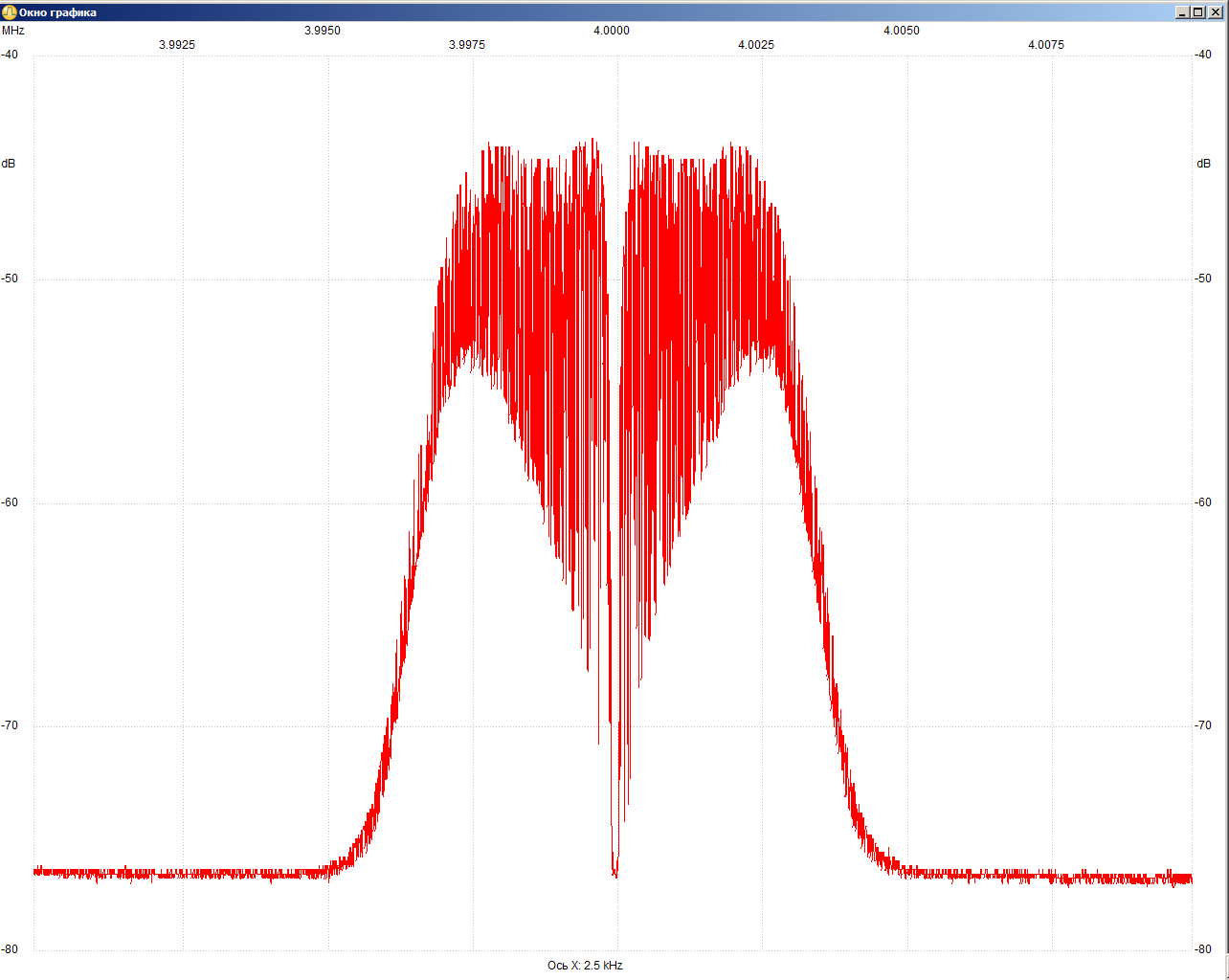

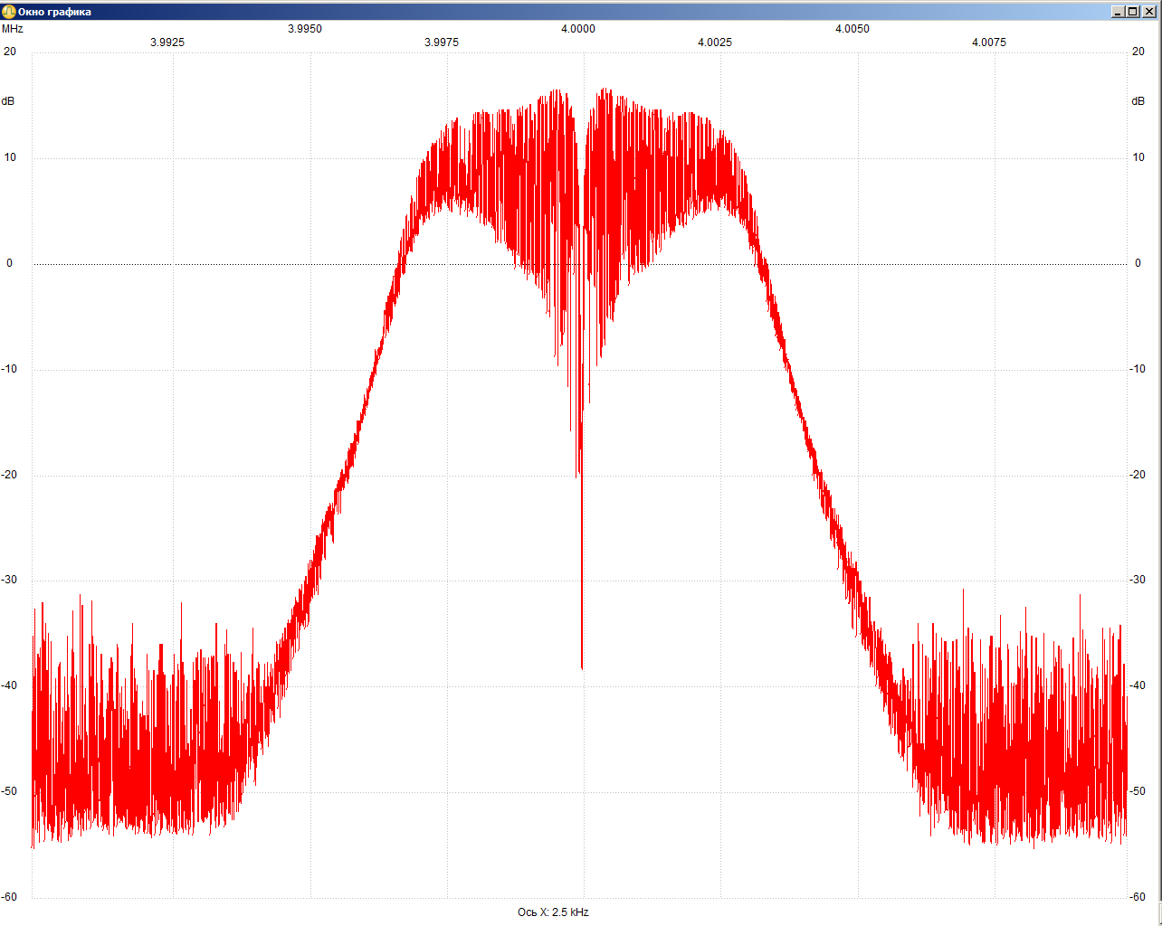

Снял АЧХ (правда на 50 Омный вход, поэтому такое затухание):

Не совсем понял. Это АЧХ от чего до чего? :?

Amator SA на ЭМФ
Сообщение ru0aog » 03 авг 2022, 14:36
Это АЧХ от входа смесителя (при гетеродине = 4000 кГц) до выхода с УНЧ.
Схемка есть выше.
По сути, это спектр, который пропускает смеситель + ФНЧ.
То есть, мы видим верхнюю и нижнюю боковые полосы, ограниченные ФНЧ. Смотреть надо по огибающей.
Несущая на частоте 4000 кГц подавлена балансировкой и разделительными конденсаторами.

ru0aog писал(а):
02 авг 2022, 20:14
Если попытаться прикинуть, то на какой уровень затухания за полосой пропускания, можно рассчитывать в реале?

Сообщение ru0aog » 03 авг 2022, 16:35
Думаю, это зависит от исполнения.
Дособираю выходной УНЧ, чтобы нагрузить и проверю.
Я бы рассчитывал на "не менее 60 дБ"

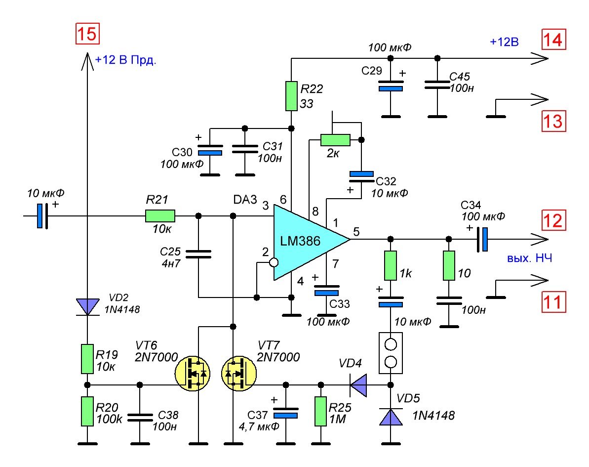

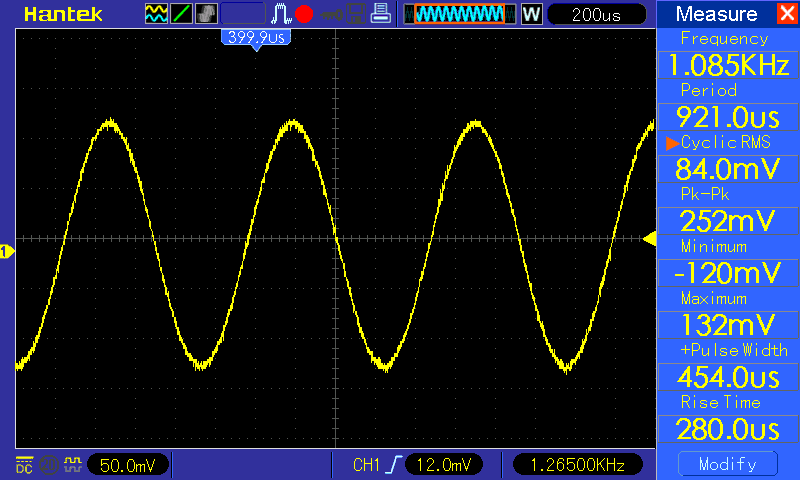

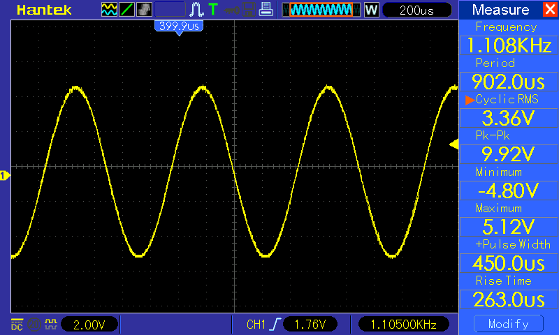

Собрал вот такую схему:
АРУ не подключал.
Кус установлен резистором примерно 40.
Соединил со схемой с предыдущего поста.

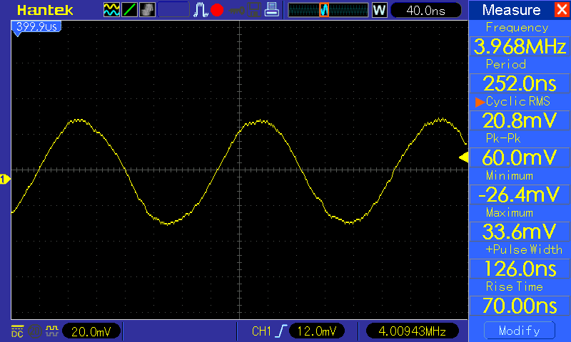

Подал на вход 21 мВ 4000 кГц
На входе LM386 получил 84 мВ
На выходе LM386 = 3,36 В
На спектре сигнал выше шумов примерно на 50 дБ
Спектр показывает примерно тот же результат
-50 дБ от 3,36 В получается 10 мВ.
Половину этого напряжения даёт шум работающего смесителя. Если понижать напряжение гетеродина, то шум уменьшается незначительно, а усиление смесителя падает быстрее.
Если добавлять усиление УНЧ, то уровень шумов растёт.
На максимальном усилении 200 С/Ш = 40 дБ.
