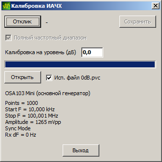

Хочу снять параметры кварца, это режим "Измеритель АЧХ"
Думаю, первым делом надо откалибровать.
Замыкаю вход с выходом
И запускаю "Отклик"
Результат сохраняю
