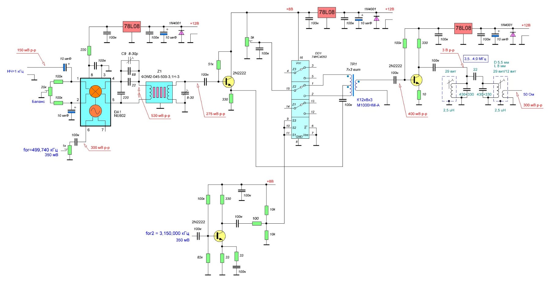

Что-то посмотрел я на итоговую схему, и кажется мне, что вся эта возня с ключевым смесителем прилично усложняет схему.
Всё же стоит вернуться ко второй SA612, ввести приём и получить схему Аматора :)

Ну ты и мазохист, сделай два преобразования и успокойся

Сообщение ru0aog » 27 ноя 2021, 10:46
Mityaj, два преобразования будут потом. Точнее, они уже есть, но плата пока на полке лежит.
А сейчас я хочу что-то простенькое, для начинающего, на китайской комплектухе :) и чтобы в кварцевый фильтр не лезть.

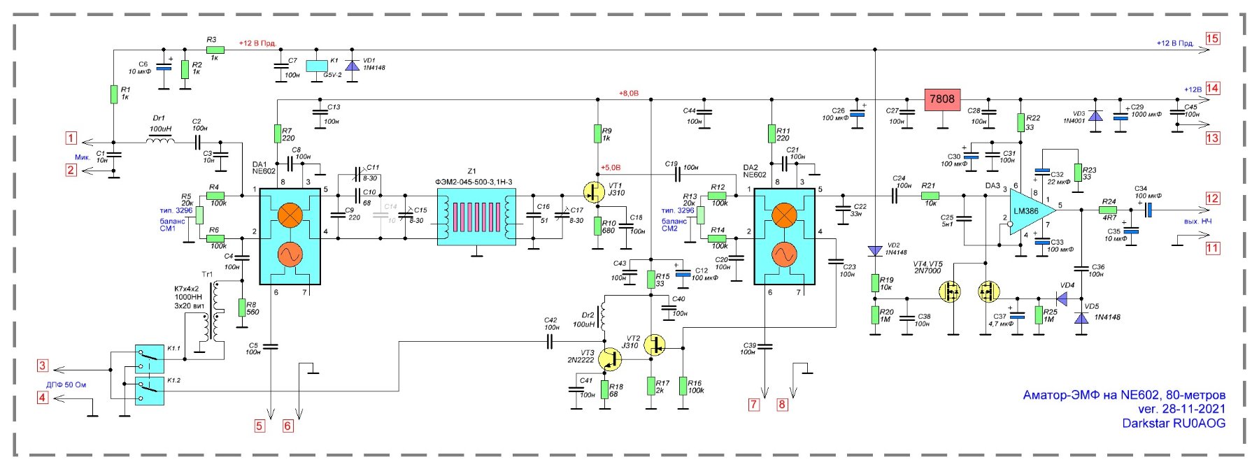

Когда-то я делал наброски Аматора, вот подправил немного
Но на макетках уже не буду собирать.
Наверное сделаю печатку и профрезерую как получится.

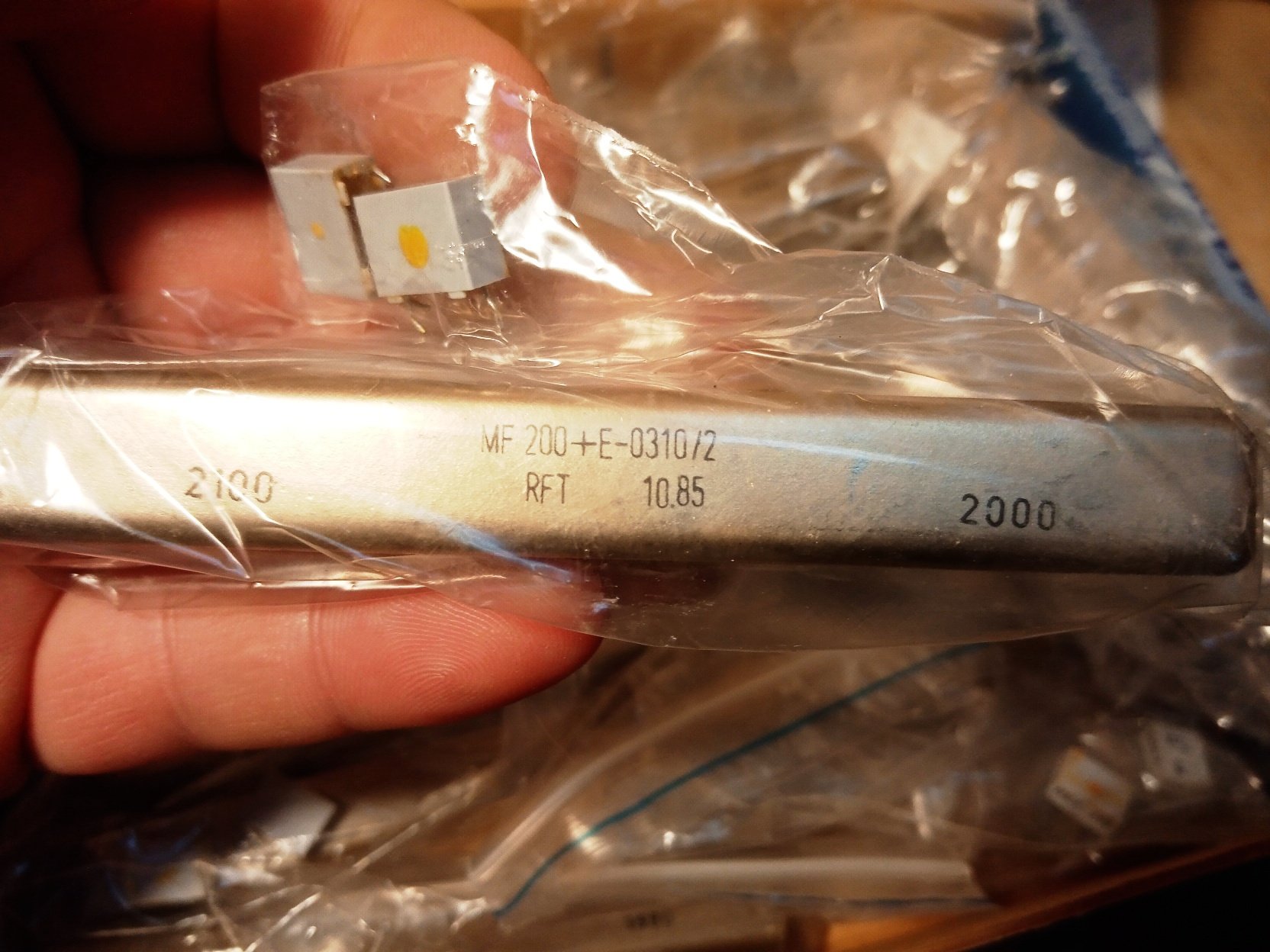

В своё время пришлось побегать. "Верхние" особенно в дефиците. Зато "нижних" полно.
Но всё можно найти. MF200 в том числе.
Для EKD-шки нашёл такие фильтры на обратную боковую. Причём и широкие и узкие - еле в корпус влезли :)

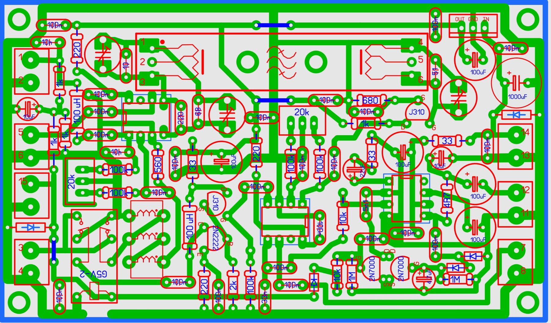

Так, вот нарисовал к этой схеме
печатку 120х70 мм
Надо собрать и попробовать.
По идее должно работать, только не совсем хорошо замыкать реле выход усилителя (К1.2 на приёме)
И, похоже, вместо R16 должен стоять контур, или хотя бы дроссель.
