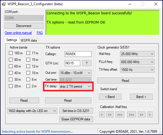

Обновление для WSPR маяка из готовых модулей:
  • В виду нецелесообразности использования исключены: использование модуля точного времени DS-1302 и вариант подключения дисплея 1602 по 4-битной шине.
  • Добавлен вариант использования без дисплея 1602, на пин PB0 подключается светодиод, моргает - режим ожидания, горит постоянно - передача.
  • Добавлено управление внешним усилителем мощности, сигнал для управления снимается с пина PB1, в момент передачи состояние пина меняется с 0 на 1.
  • Если при запуске конфигуратора установлен язык ввода "ru-RU", то язык ввода автоматически меняется на "en-US" (актуально только для Windows 7).
  • В конфигураторе добавлен конвертер координат в QTH-локатор, вызывается кнопкой с вопросиком справа от соответствующего поля. Возможна калькуляция QTH-локатора по введенным в ручную координатам или используя интернет геолокацию по "публичному" IP адресу (при "сером" публичном IP адресе фактические координаты могут отличаться).
  • Добавлена функция пропуска периода передачи, т.е. после завершения передачи пропускается выбранное количество пропуска двух минутных периодов передачи, можно выбрать - 1,2,3 или 4 пропуска периодов передачи, либо без пропуска. При первом включении соответственно пропускается количество выбранных периодов.
Если возникают проблемы с подключением ардуино плат с TTL преобразователем CH340G на Windows 10 21H1, можно скачать актуальную версию драйверов у производителя по этой ссылке. На Windows 11 не пробовал, пока она у меня не внушает доверия после первого знакомства.
Важно!!! После обновления прошивки, необходимо очистить EEPROM и произвести начальную конфигурацию маяка с корректировкой выходной частоты для модуля Si5351.

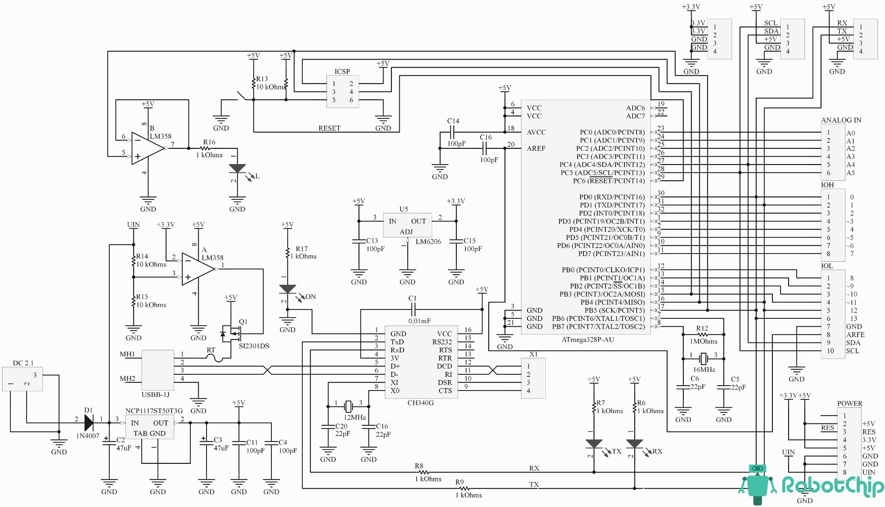

а можно перенести status led на PB5?
это RX пин USARTа, а так как на этот выход будет заведен TX от GPS (по крайне мере планируется), будет нехорошо.

R0AEK писал(а):
26 ноя 2021, 13:26
мы об одном говорим?
19 вывод PB5 (SCK) Pin5 of PORTB SCK (SPI Bus Serial Clock). This is the clock shared between this controller and other system for accurate data transfer. [Serial Peripheral Interface (SPI) for programming]
в арудино используется как I/O 13 и на нем висит "стандартный" светодиод.
или какая-то программная реализация uart через прерывания?

MiB писал(а):
26 ноя 2021, 14:43
Он в моей UNO на RX СH340G идет и на соответствующий пин МК.

Сообщение MiB » 26 ноя 2021, 17:04
странная схема.... вроде RX TX всю жизнь была 2,3 выводы.... PB5 - это 19й вывод в DIP корпусе....
мне кажется в твоей схеме перемычка между 17м и 30м выводами лишняя....
без нее как везде, PB5 - идет на ISP разъем и на светодиод через LMку.... а UART идет на RXD/TXD.
схема оригинальной ардуинки:
arduino-uno-schematic.pdf
(32.73 КБ) 37 скачиваний
UNO R3
пиноуты Atmeg в разных корпусах и минимальные схемы для разных корпусов:
https://github.com/MCUdude/MiniCore

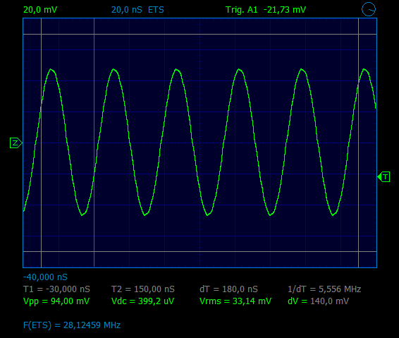

Сообщение R9OFG » 26 ноя 2021, 21:12

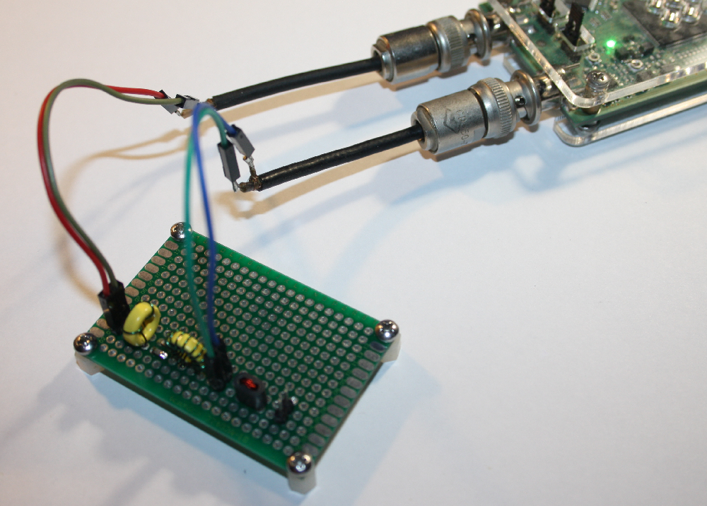

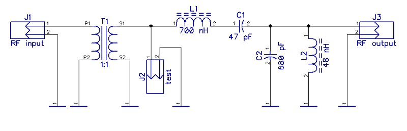

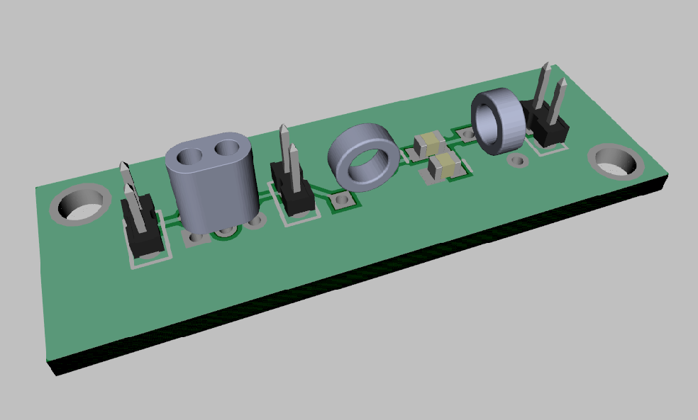

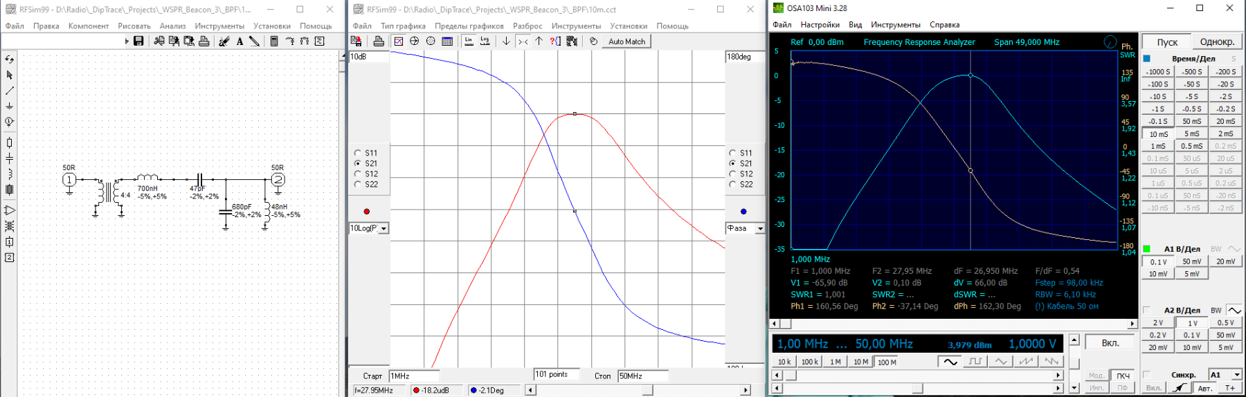

Сегодня решил провести лабработу по фильтрации выходного сигнала, более менее антенна у меня в распоряжении на 10m, для этого диапазона и делал расчеты диапазонного полосового фильтра. "Бинокль" BN-61-2402, колечки Т37-6
Расчет и практический результат
Форма сигнала на выходе

Сообщение MiB » 27 ноя 2021, 06:25
Нормально так попал.... :)
а какая функция трансформатора? почему не как у большинства два параллельных контура?
Сообщения: 1182
Зарегистрирован: 03 ноя 2019, 22:30
Позывной: R9OFG, ex R0AEK
Благодарил (а): 181 раз
Поблагодарили: 276 раз
WSPR
Сообщение R9OFG » 27 ноя 2021, 08:07
MiB писал(а):
27 ноя 2021, 06:25
Идея была для использовать трансформатор для развязки больше, особо он тут не нужен.
Для расчета количества витков на колечках использовал онлайн калькулятор Coil32, расчетные данные получились L1-15 витков, L2-4 витка, на практике результат выше получил при L2- три витка.
