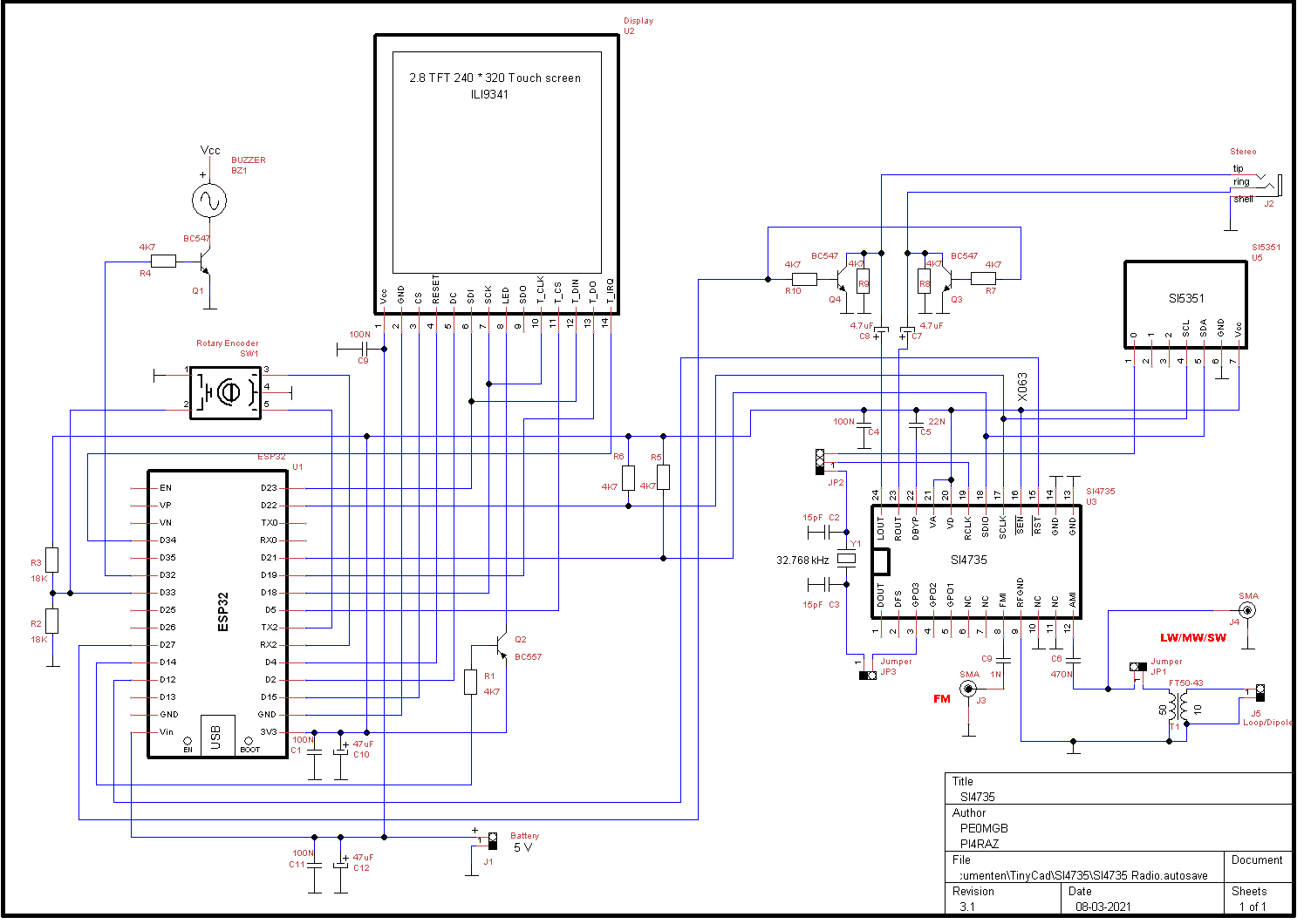

Мой приёмник собран по этой схеме: Si5351 в моём варианте нет, запаян кварц 32.768 кГц.
По прошивке ничего сложного, но немного придётся попрыгать с бубном.
У автора название папки и файла разное. Среда ардуино IDE попросит сохранить программу в новую папку, в которую сохранится только основная программа. Соответственно будут при компиляции ошибки, т.к. остальных файлов она не увидит. Все эти файлы нужно скопировать в эту же папку.
Момент второй. В папке есть файл si5351_wire.zip
Его нужно установить как библиотеку.
После этого в программе раскомментировать верхнюю строку, а нижнюю закомментировать:
#define IhaveCrystal
//#define IhaveSI5351
Дальше должно всё откомпилироваться.

Должна быть библиотека на дисплей. Её не надо было удалять, т.е. установить как для прошивки 3.1. Ещё нужно установить библиотеку si5351_wire (сообщением выше про это написано) Собрал файлы в одну папку и подправил сразу под кварц:
