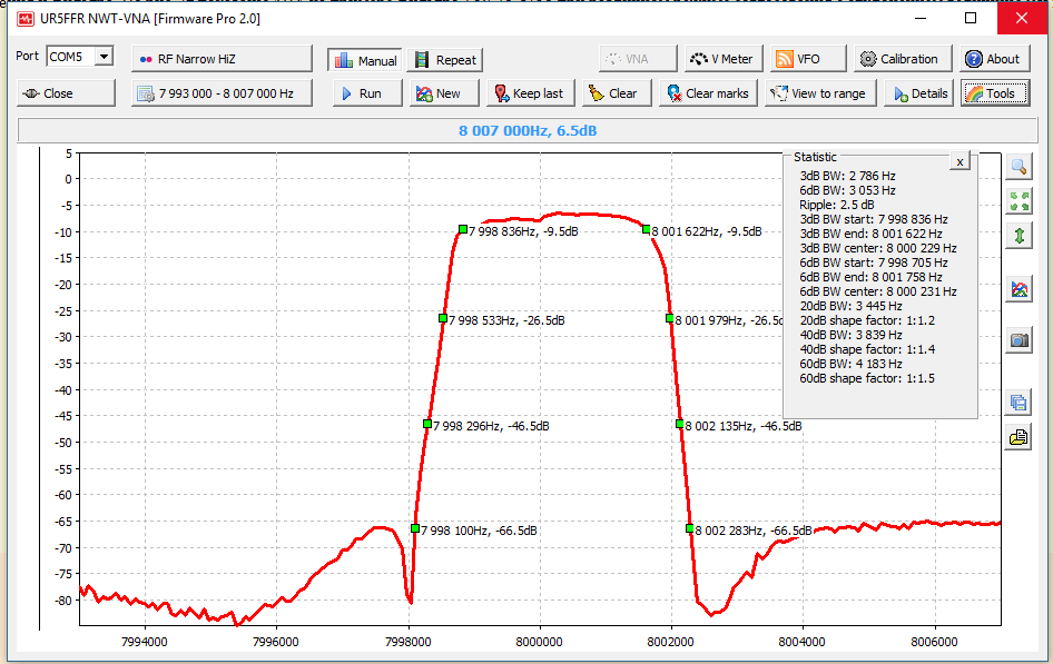

Александр 2360 писал(а):
16 сен 2021, 10:56
может кто подскажет почему такая полоса пропускания
16 сен 2021, 14:55
я не о ширине а о том что с увеличением частоты избирательность падает.
Это не вина контура! Это вина "стенда", то есть конструкторский недочёт самого VNA. То есть прямой "пролаз" сигнала минуя ДПФ, и чем выше частота тем больший уровень "пролаза" . Вот как пример ..

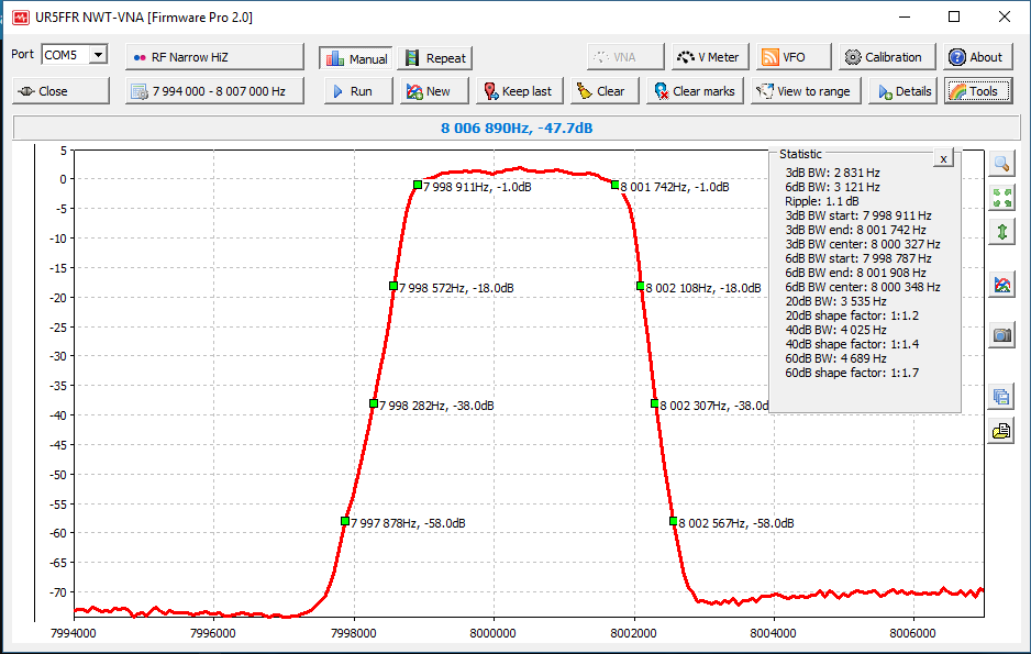

.. а это этот же фильтр, только уже на импровизированном стенде ..

Alex 1, а почему тогда без фильтра такого пролаза не
