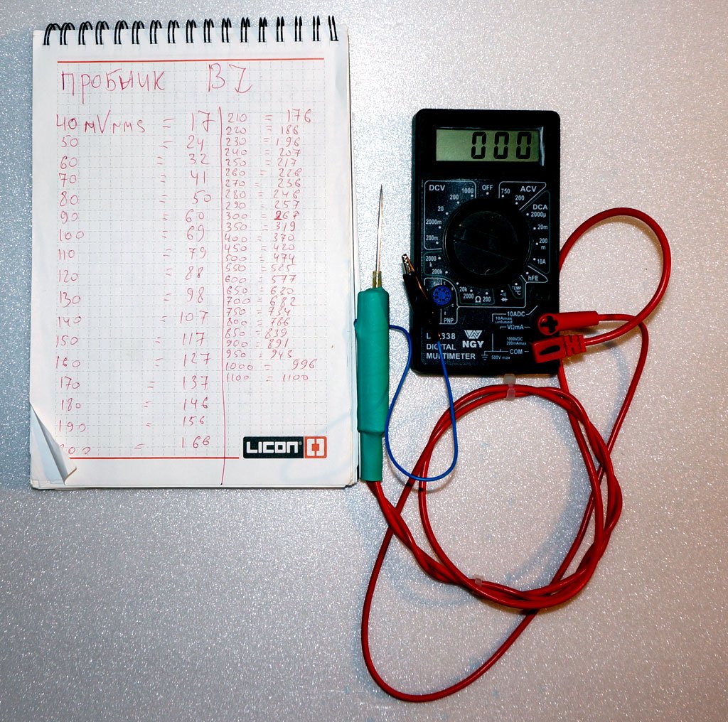

Для калибровки пробника нужен эталон, а что можно взять как эталон?
Есть у меня несколько источников высокой частоты, но ни где нет точно измеренных значений.

Я уже нашёл где осу на сервис-мониторе поверить, завтра сделаю и за одно на пробник там таблицу сделаю, а вот потом уже дома по этой таблице можно и осой поверку делать.
Просто сейчас на осе выставляю 1 вольт мультиметром меряю напряжение прыгает, подключаю к мультиметру самодельный вч. пробник меряю показывает 4,3 вольта но уже не прыгает.

Проверил осу на сервис мониторе всё в норме, на пробнике заменили резистор с 300к на 4.7м сделали таблицу и купил 838 китайский мультиметр и всё ок.
Ну а мультиметр с автоматическим выбором предела (MY-68 S-Line) Только с низко частотной аппаратурой может дело иметь, простой 838 китайский сегодня купил и он меня удивил и с пробником работает и точность на пределе 20 вольт отклонение 01-02 вольта.
Померил на степ-2 на первом смесителе 920 мили вольт а на втором на опорном 1.4 вольта. всё по схеме на синтезаторе установлено VFO 8mA и BFO 2mA.
Буду настраивать делители.
