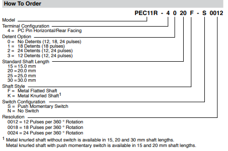

Вот как раз вопрос может кто сталкивался, решил как и писал ранее, на китайском клоне поменять энкодеры на безщелчковые или Incremental Encoder. Купил в чип дипе одинаковых не было сразу купить, купил разные вроде одной марки BOUMS один PEC11R-4220F-S0024 а второй PEC11R-4015K-S0024. Так вот первый он щелкает может такое быть ? Я по чему то думал что они не будут щелкать ? Или положили не тот энкодер под видом того что заказывал ? Вроде как отличие в них только по диаметру и длине вала и по способу фиксации ручки у одного выбран паз на валу а у другого вал сплошной с зубьями. Может кто знает может или должен ли щелкать Инкрементальный энкодер ?

Пока писал решил разобраться и наверное нашел что я не правильно сделал в заказе если это так подтвердите знатоки.
В маркировке PEC11R-4220F-S0024
Первое это Марка PEC11R
После дефиса 4 Это
Terminal Configuration
4 = PC Pin Horizontal/Rear Facing
2 Это Detent Option
Как раз я так понимаюэта число в маркировке и отвечает за количество фиксаций или отсчетов то есть псевдо щелчков. У меня в этом 2 это значит 24 щелчка а во втором энкодере 0 это значит их нет.
0 = No Detents (12, 18, 24 pulses)
1 = 18 Detents (18 pulses)
2 = 24 Detents (12, 24 pulses)
3 = 12 Detents (12, 24 pulses)
Ну а дальше все как и говорил диаметр длинна и материал вала, ну и количество шагов.
Наверное так ?
После дефиса 4 Это
2 Это Detent Option
Наверное так ?
