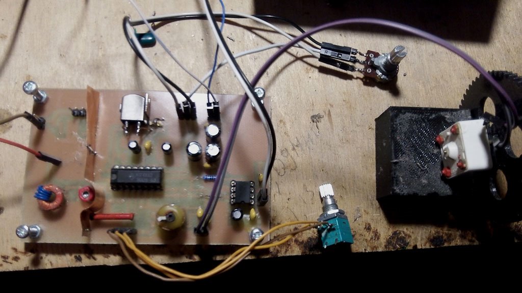

John Kramer, приветствую!
Получилось запустить приёмник?
Я собирал примерно по такой же схеме, УНЧ в мостовом включении. ФНЧ на магнитной головке. Возбудов не наблюдал, но и собрано не на макетке.
Записал видео.
ГПД уложен с 3.600 до 3.800, на конденсаторе от малогабаритного приёмника.
Приемник Прямого Преобразования на микросхеме К174ХА2

Криворукий, Хорошо работает Ваше радио, чистенько, видимо фнч хороший получился. Сквозную характеристику снимали?
И еще вопрос, получалось ли у Вас распечатать безлюфтовые и не закусывающие шестерни, что бы сделать плавный верньерный механизм?

R2AJI, сначала поставил головку из некой переходной кассеты, которая вставляется в магнитофон и у неё вроде входа AUX.
По размерам эта головка меньше чем стандартная. И что-то мне не понравилось как оно работало.
Теперь поставил обычную магнитофонную головку. Подключена одна обмотка: Про верньер ответил в тему "3Д ПЕЧАТЬ".
