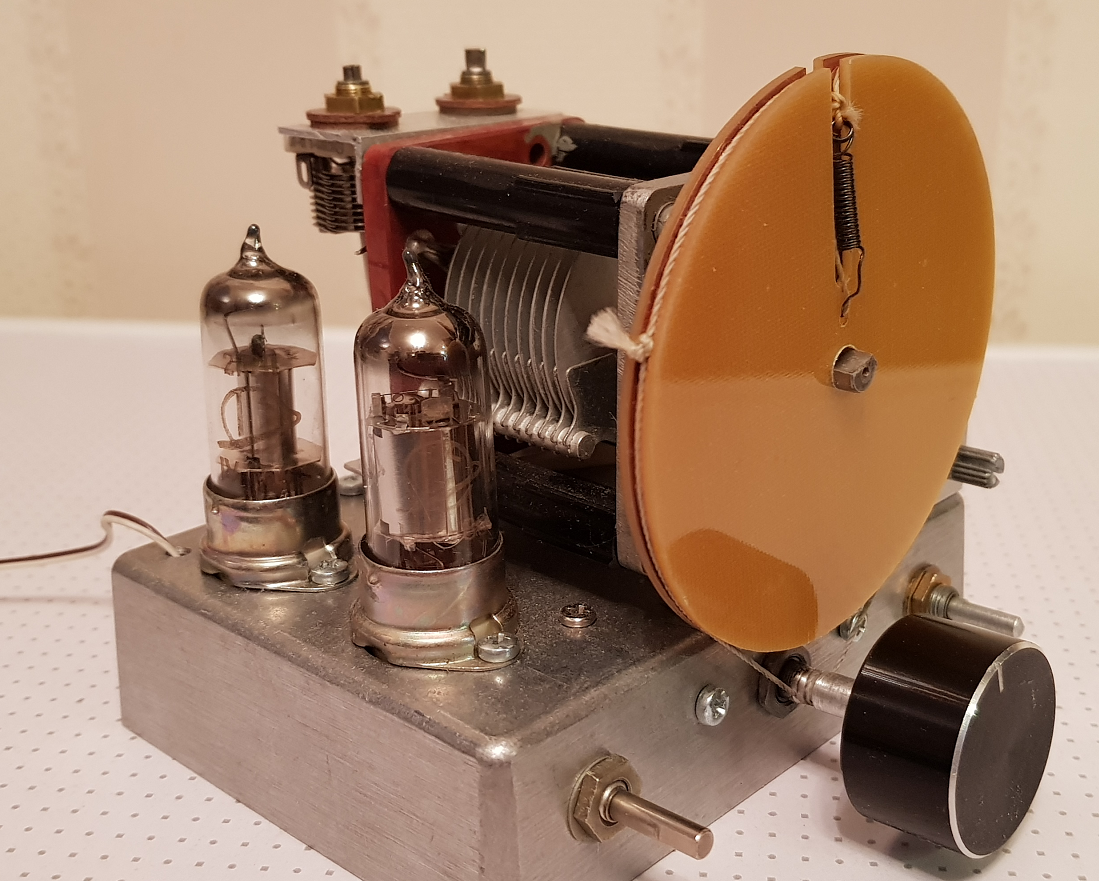

Давненько хотел заиметь себе батарейное лапорадио. Но так как все не попадалось ко мне в руки приличного заводского приемника, было принято решение сделать самому.
В виду отсутствия опыта по постройке ламповых, а особенно батарейных, радиоприемников, было принято решение по постройке регенератора. Ну судите сами, простота схемы, минимум деталей, высокая чувствительность и возможность приема SSB. Сплошные плюсы :) Но конечно и не без минусов: капризность обратно пропорциональна простоте, не высокая стабильность параметров, побочные каналы приема и излучение в эфир. Но разговор сейчас не об этом.
Лампы и панельки были закуплены в "истоке", в качестве шасси был использован алюминиевый корпус из электротоваров, КПЕ неизвестно от чего, шкив на КПЕ отЧПУшен из текстолита. В качестве оси ручки настройки, был использован сломанный потенциометр с длинной осью.

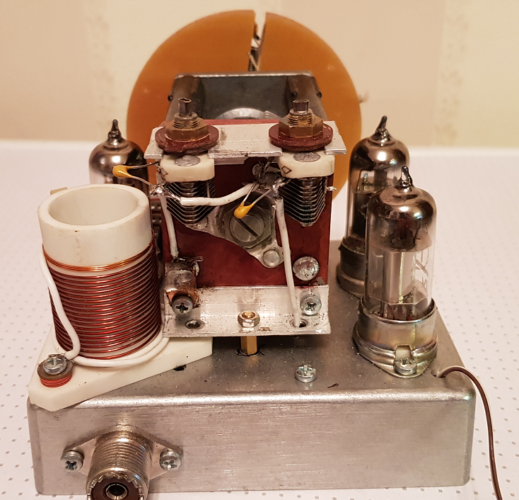

Растягивающий конденсаторы, для укладки диапазона, я использовал подстроечные, каркас катушки - керамика! Спасибо Борису за подарок! Подстроечники обусловлены тем, что катушка не имеет подстроечных элементов, и подобрать дополнительные конденсаторы из ряда Е24 весьма сложно.
Для крепления был сконструирован кронштейн:
Укладывать диапазон оказалось очень удобно, справился минут за 15 и с точностью +/- 5 КГц
Ну и конечно мои видео, про данный регенератор:
Ну а сейчас, пока идет изготовление корпуса из фанерки.
