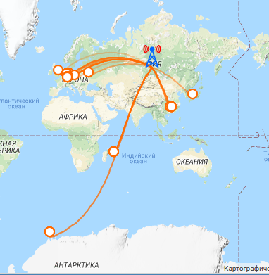

Заинтересовавшись этим видом связи, хотя его таковым трудно назвать (как правило это не QSO в обычном понимании), мне интересно было реализовать подобное. Родилась схемка, которая умеет передавать WSPR, карта покрытия во вложении...
Но не забываем, это при условии прохождения и тем более это цифра с многократной коррекцией ошибок.

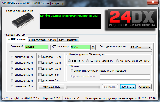

1. Через компьютер, по шине USB в микроконтроллер через конфигуратор "заливаются" настройки маяка (выбранные диапазоны и текст передаваемой информации закодированный в формат WSPR передачи);

Маячок для конфигурирования подключается к ПК по шине USB как HID устройство, такой вариант был выбран для исключения заморочек с написанием отдельных USB драйверов для конкретного устройства, хотя по и определенным правилам..... молчу, опустим подробности.....!!!!! :oops:
Программка конфигурирования маячка, не требует ни какой установки, и работает под всеми, на сегодняшний день, версиями Windows (от XP до 10-ки хоть 86, хоть 64 битными). Имеет, на мой взгляд, простой и удобный для понимания интерфейс, через данную программку можно проверить/попробовать все возможности и настройки маячка.

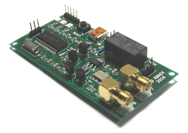

Схема
1. На компонентах D4/SW1 реализована схема сброса (перезагрузки) микроконтроллера (в "прошивке" зашит "авторесет" МК при пропадании, снижении, до минимального и ниже заданного значения питания МК). Т.е. при пропадании и последующем возобновлении внешнего питания МК начнет работу в штатном режиме;
2. Светодиоды D1/2/3 - отображение состояния маячка (питание/передача/программирование). Также реализован режим само диагностики, ошибки при само диагностики отображаются определенным свечением светодиодов;
3. Транзистор Q2 - управление реле, конфигурирование двух возможных ВЧ выходов (P6/7) маячка для подключения дополнительных устройств, тут могут быть диапазонные фильтры (КВ/УКВ), либо дальнейшие диапазонные усилительные каскады, для упрощения схемы выбрано три вариации:
3.1 - все на первый;
3.2 - КВ и 50МГц на первый/УКВ на второй/;
3.3 - КВ на первый/50МГЦ и УКВ на второй/;
4. Транзистор Q1 - управление питанием Si570;
5. Транзисторы Q3/4 схема преобразования уровней для шины I2C (управление синтезатором Si570), а именно преобразование уровней с 5v до 3,3v;
6. Разъем P1 - разъем USB;
7. Разъем P2 - внешнее питание схемы маяка;
8. Разъем P3 - внутрисхемное программирование микроконтроллера (необходимо для первоначального программирования запаянного в схему микроконтроллера, либо для восстановления после сбоя, чтобы не выпаивать МК для "заливки" в него так называемого бутлоадера);

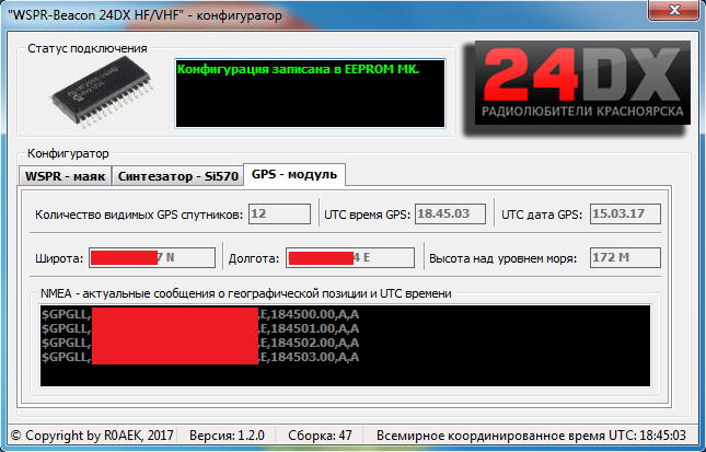

9. Разъем P4 - подключение внешнего приемника GPS.
Приемник GPS необходим для получения точного времени, при работе с конфигуратором, информативно, можно посмотреть текущие координаты, высоту над уровнем моря, количество принимаемых GPS спутников, текущее время и дату UTC.
Также в конфигураторе настраиваются минимально необходимые параметры используемого синтезатора Si570, об этом позже.....
