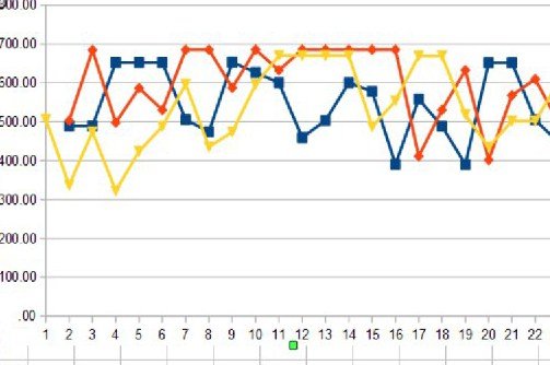

Встал вопрос как же меняется магнитное поле земли, которое регистрирует получившийся прибор? В каких пределах? В один день заметил как покаазания в течении минуты примерно поползли вверх примерно на 2.5% потом так же в течении минуты вниз примерно так же... - похоже что это была мгнитная буря. (такие дни обычно сопровождаются множеством вечерних дтп на каждом перекрестке.
Теперь написана программка которая занимается считыванием показаний с 3 датчиков магнитометра-компаса 1 раз в секунду, вычислением полного вектора магнитного поля, усреднением, и раз в час пишет во внутреннюю еепром как среднее часовое значение полного вектора магнитного поля, так и разброс полученных показаний в течении этого часа. Естественно все это происходит с привязкой к часам которые выставляются вручную с помощью кнопок после включения. Ну а я в полночь считываю показания и заношу в табличку для себя.

Совершенно согласен на счёт того что работа на ровном месте перерастает в научный труд.. Пришлось уже много почитать по поводу того как измеряют "магнитные бури". Как и все сейчас найти можно, но надо порыться. Вкратце дело обстоит так: измеряют только горизонтальную компоненту магнитного поля земли. Ввиду малости вертикальной компоненты ею пренебрегают. Так вот измеренные значения сравнивают с усреднёнными значениями сделанными в не возмущенные дни. А за бурю считают отклонения измеренного от среднего. И так каждые 3 часа. По величине отклонения выделяют 9 уровней возмущения. То есть то что на сайтах в виде графика-это отклонение наблюдений от средней нормы. И вот тут первое что интересно-можно увидеть реальное значение магнитного поля а не какие-то результаты чужих непонятных вычислений. Второе - совершенно верно замечено что нужно научиться выделять сигнал на фоне посторонних возмущений. Например офисное кресло металлическое магнитометр видит на расстоянии до 2х метров. Крутишь кресло и видишь как меняются показания. В целом дальше метров 3 не видно даже магниты. Сейчас магнитометр прежде чем отдать мне значения делает на своем уровне усреднение из 8 измерений а потом уже это значение поступает на фильтр Кальмана и после этого я уже работаю с этими значениями. Так вот интересное первое наблюдение за сутки происходят очень большие колебания больше ожидаемых. Возможно нужно будет немного переделать девайс и оставить где-то в чистом поле-это будет очень интересно. Но пока результаты вот такие
