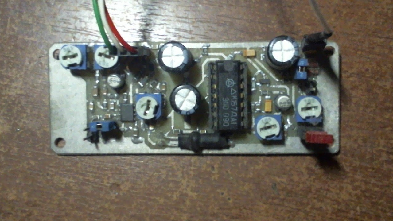

Эт не моя конструкция микрофонного усилителя с компрессией, её автор UR6EJ , можете послушать как я "гнусавлю" через него

Да сам был приятно удивлён, пара мелкосжем и самопальная оптопара(по автору). Причём я делал его же микрофонник на К157ХП3 с эквалайзером на LA3600, так этот малыш звучит гораздо лучше противу ХП3ей

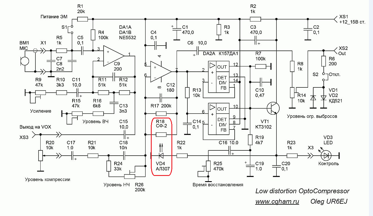

Чет в схеме не увидел оптопару

Сообщение Alex 1 » 27 окт 2024, 18:04
ShAlex13 писал(а):
27 окт 2024, 17:29
Тутыть ..
Сообщение R9OFG » 28 окт 2024, 04:31
Alex 1 писал(а):
27 окт 2024, 18:04
Тутыть ..
АЧХ корректируется R15/R16/C13 и С9?

Сообщение Alex 1 » 28 окт 2024, 16:59
R15-уровень ВЧ составляющей, R26-уровень НЧ составляющей, этого более чем достаточно, а так да можно пересчитать фильтры под свои хотелки.
