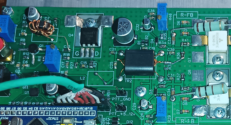

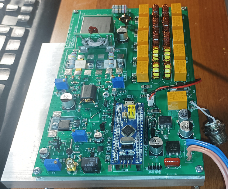

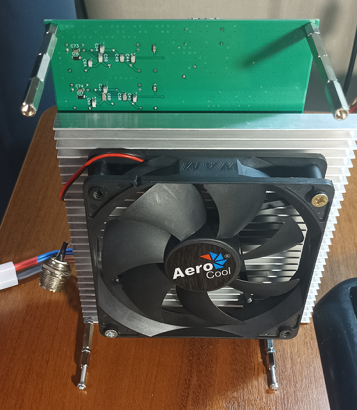

Работы по усилителю продолжаются, идет процесс "выдавить" из данной схемы, с RD06 в предоконечном каскаде, приемлемые параметры, по каскаду на RD100 вопросов можно сказать нет. Немного картинок
Из косяков в первой версии печатной платы выявил пару дорожек не дорисованных, лечится просто перемычкой, там 1-2 мм расстояния между компонентами.

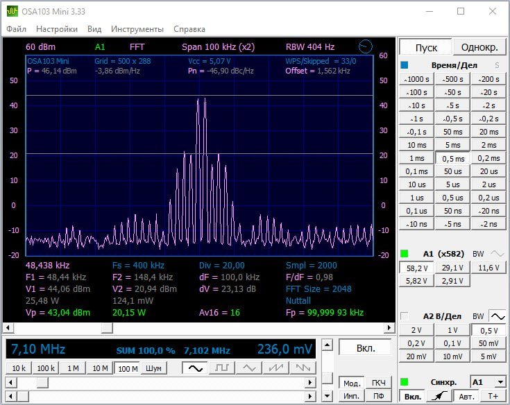

Сообщение R9OFG » 16 сен 2024, 15:06
Что получилось "выдавить" из варианта усилителя с RD06HHF1 в предоконечнике. На НЧ до 70-100 ватт с ИМД не хуже -20dB от тонов двухтонового сигнала

ИМД -24dB идет уже с каскада на BFR96 и его АЧХ полностью повторяет выход усилителя, как выровнять более ровнее пока не знаю, скорее всего в следующей версии платы вместо BFR96 будет какой нибудь операционник.

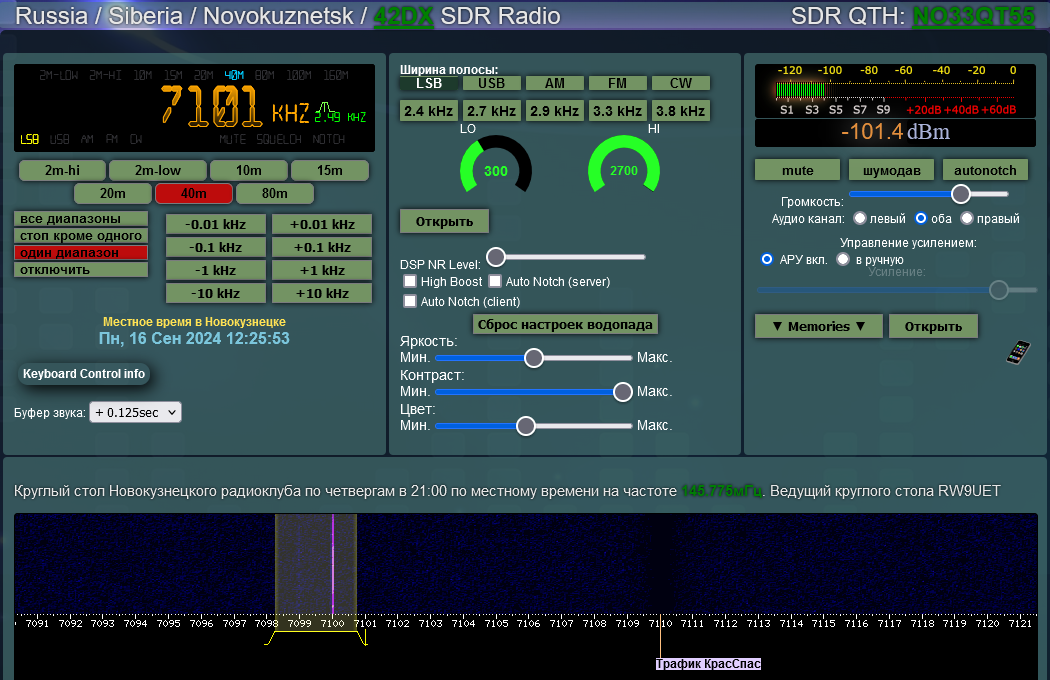

Тональник на ближайшем WebSDR
По "дудел" в FT8 отвечают норм, в SSB на сигнал не жалуются, говорят хорошо для самоделки.

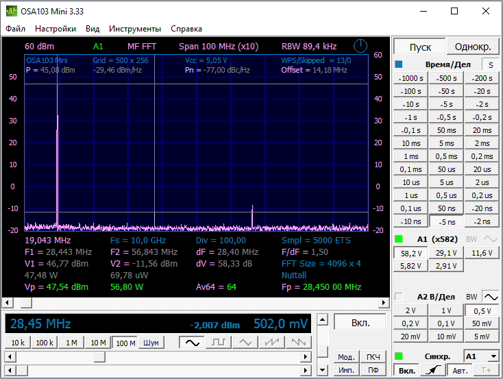

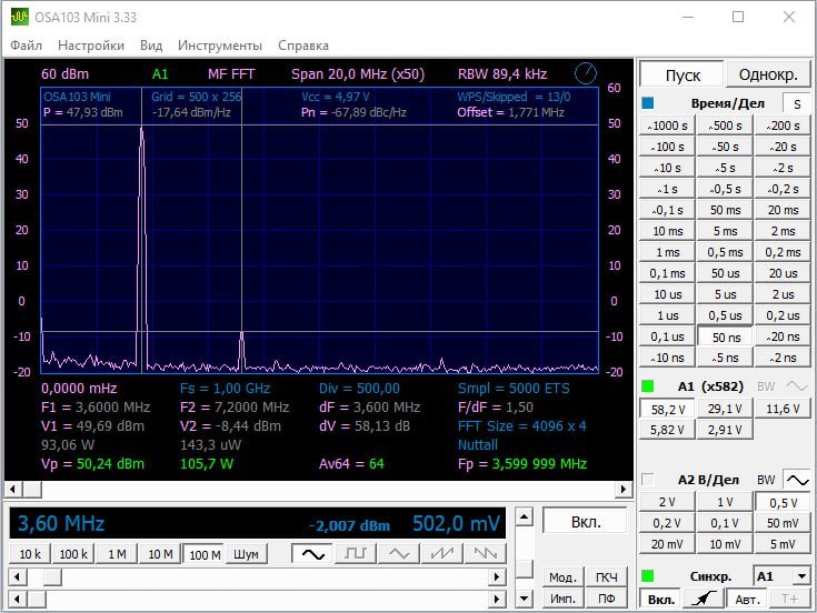

Сообщение R9OFG » 20 сен 2024, 20:38
Заработало!
С моим степом 2 до 90 ватт на нч и до 60 ватт на ВЧ, можно и больше накрутить только ИМД будет плохой, а "гадить" в эфире не хочется, результаты измерений с АТТ -55,3dB после эквивалента

ИМД 40м
ИМД 20м
ИМД 10м

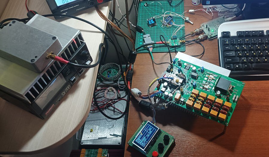

Этот вариант так оставлю, слабоват каскад на BFR96. Следующий вариант будет на операционнике по входу и двухтакт в предоконечнике.
Схемку подкорректирую со всеми изменениями, выложу с прошивкой. Ошибки в схеме есть, не значительные, но все лечится без пиления платки. Кстати есть 3 штуки платок, если кому интересно, отдам по себестоимости - 1000р + пересылка.

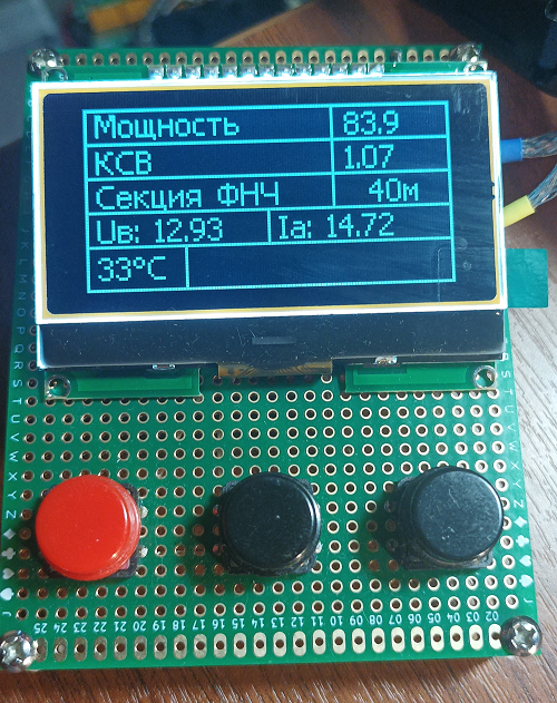

Накодил прошивку для контроллера усилителя на базе STM32F104C8T6, функционал на текущий момент:
1. На дисплее в рабочем режиме показывает напряжение питания на каскадах усилителя, ток потребления каскадами усилителя, выходную мощность, КСВ, активную секцию ФНЧ, температуру радиатора, "градусник" выходной мощности.
2. Управление секциями ФНЧ как в ручном режиме, так и по командам с трансивера по стандартному ABCD коду.
3. Включение PTT либо +5v, либо по замыканию на "землю".
4. Контроль напряжения питания по минимальному и максимальному порогу, при выходе за пределы, отключается питание с каскадов усилителя и на дисплее показывает соответствующее предупреждение.
5. Контроль тока потребления по максимальному порогу, при выходе за предел отключается питание с каскадов усилителя и на дисплее показывает соответствующее предупреждение.
6. Контроль КСВ, при превышении установленного порога, отключается питание с каскадов усилителя и на дисплее показывает соответствующее предупреждение.
7. Контроль температуры радиатора транзисторов, при превышении установленного значения включается вентилятор охлаждения.
8. Первая функция цифрового аттенюатора на входе усилителя - установка оптимального уровня, для лучшего согласования, сигнала на входе усилителя для каждого из 9-ти диапазонов отдельно, в настройках затухание указывается в dB.
9. Вторая функция цифрового аттенюатора на входе усилителя, плавная регулировка выходной мощности на лету для каждого из 9-ти диапазонов отдельно, в данном режиме показывается текущее затухание аттенюатора в dB.
10. Подсветка дисплея, вкл всегда, авто (отключается через некоторое время и включается при каком либо событии), выкл всегда, есть два типа таких дисплеев инверсный и не инверсный.
Все настройки сохраняются во FLASH памяти STM32, привычного авээровского EEPROM там нет, сохранение настроек сделано таким образом, что при каждой записи меняется ячейка памяти, тем самым значительно продлеваем жизнь МК. Настройки не сбрасываются после отключения питания, за исключением установленной выходной мощности для каждого диапазона, хотя можно и это сохранять.
Прошивка прилагается
_hf_pa_control_stm32f103c8t6_v_1-0_24-09-2024.zip
(35.63 КБ) 742 скачивания
Картинки дисплея контроллера
