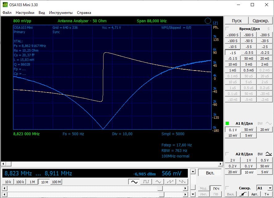

Денис,
А Вы не ошиблись при измерениях Lm? 141 мГн - это очень много.
У меня для похожих кварцев получается где-то от 15.5 до 17.5 мГн
Измерял и с генератором (по двум частотам) и напрямую Осой.
Вот, например, результат измерения для одного из похожих кварцев (прямо сейчас измерил)
Lm = 15.83 мГн
Fs = 8.862916 МГц
Lm = 15.83 мГн
Fs = 8.862916 МГц
