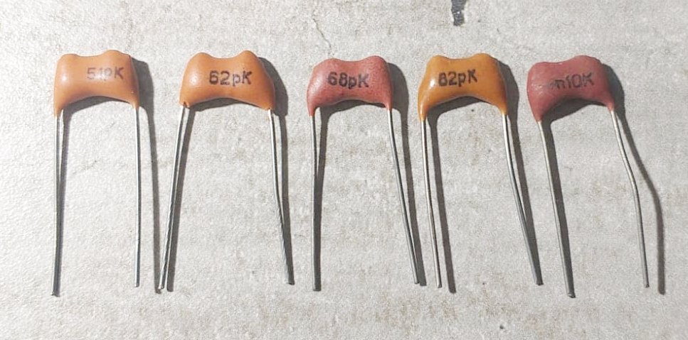

Они равнозначны, просто КСО в 60х выпускались, если я не путаю и даже раньше, а К31 намного позже.svc писал(а): ↑22 сен 2023, 10:26Владимир, а К31 по сревнению с КСО — лучше, хуже, либо равно? Это не в смысле вынуть все КСО, и вставить вставить К31, а в смысле для замены механически убитого КСО — слеует добыть именно КСО или можно поставить К31?.. В УЗЧ (на фото) я так понимаю, вообще всё равно. А вот в ВЧ цепях?WhatsApp Image 2023-09-22 at 10.27.33.jpeg

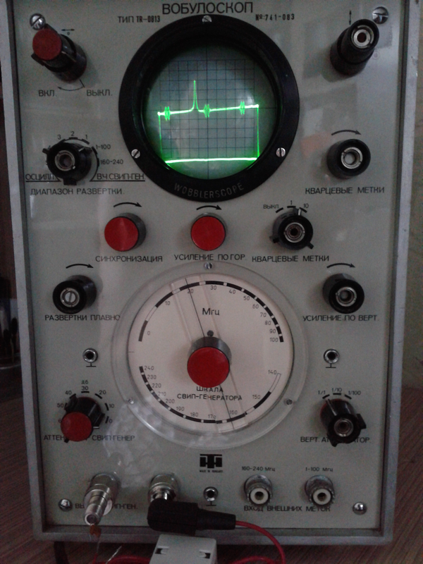

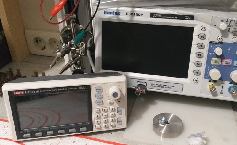

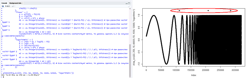

У меня есть TR-0813 с родной детекторной головкой. Но это скучно (да и сомневаюсь, что он в 465 кГц нормально попадёт). Хочу поиграться с UTG900 (недавно приобрёл). А куда подать выход — "в ассортименте". UTG умеет работать как ГКЧ, но к его сигналу нужно будет примешать метки (например, с его второго канала). Ещё можно в него загружать самодельную последовательность сэмплов. На языке R (для стат. расчётов) сделал программку, которая умеет строить свип-сигнал с метками. Ещё не пробовал, но боюсь, что построенный "по точкам" сигнал будет засран гармониками от переходов от точки к точке...Alex Hoffman писал(а): ↑22 сен 2023, 16:15...каким прибором Вы собираетесь "подстраивать" контура...

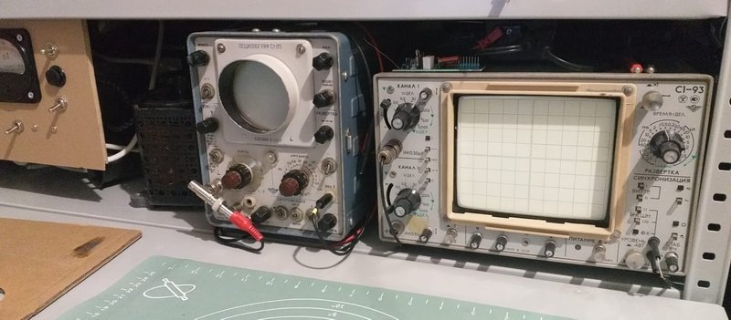

Сообщение Alex Hoffman » 22 сен 2023, 21:38
Судя по фотографиям, шуметь там нечему. От приёмника, остались только платы на разбор. Да и тем, как я понимаю, жить не долго осталось.

Кстати. Владимир, Вы пробовали самодельный сигнал в UTG загружать? Вот, нашёл в мусорке свип с метками 50 Гц, 1 кГц и 12 кГц (для УНЧ). Правда, пока программистское вдохновение телилось, я построил АЧХ вручную, потому до загрузки этой цифири в генератор дело не дошло... Alex Hoffman, вольтметра у меня тоже нет, уровни смотрел Хантеком

Да нет, очень даже прилично выглядит. Если поставить задачу, восстановить можно. Единственно, что не увидел, то экранирующих колпаков на контурах. Мне и не такой попадался. Восстанавливал и УКВ блоки на евро стандарт перестраивал. Главное желание и генератор с осликом.Alex Hoffman писал(а): ↑22 сен 2023, 21:38

Лишь бы была усидчивость. Построить вручную график даже из 100 точек, нетривиальная задача.
