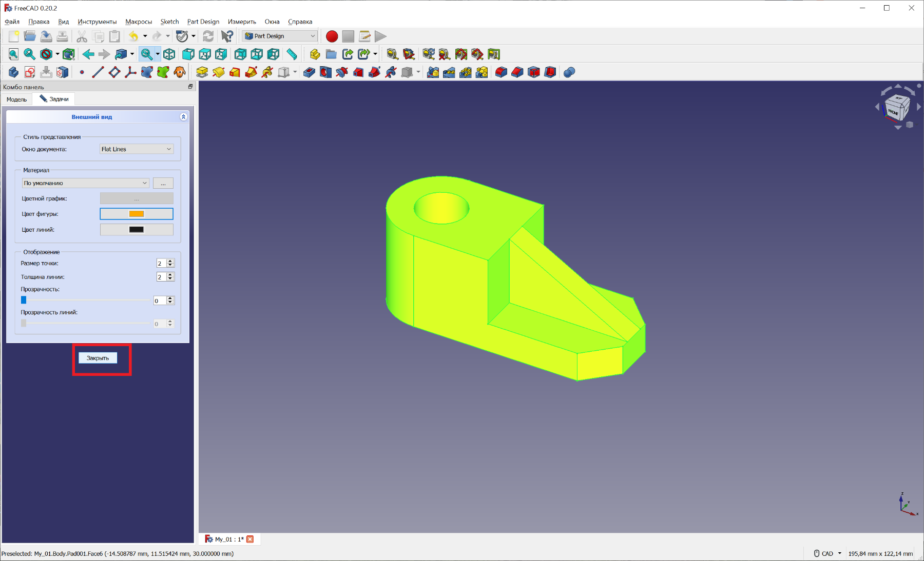

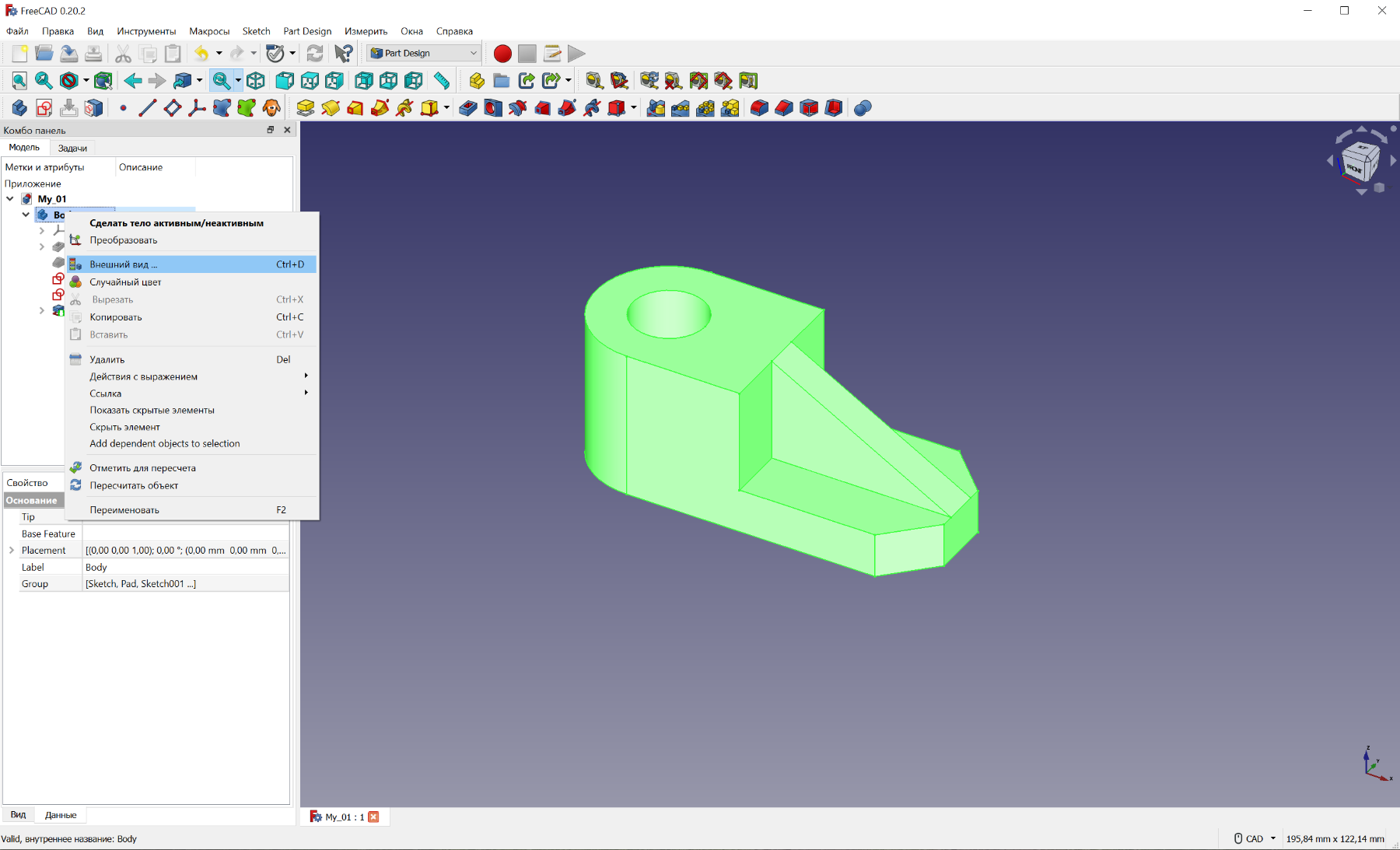

Сообщение ru0aog » 19 апр 2023, 08:07

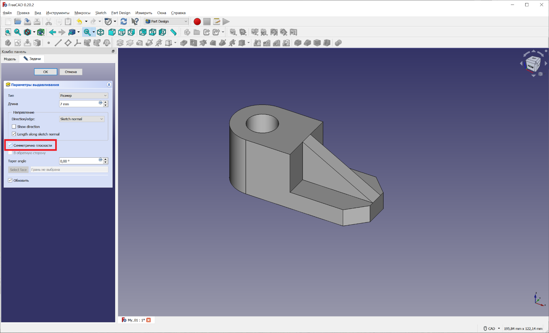

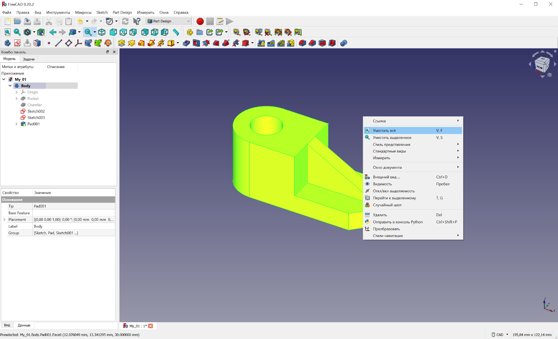

Модель -> Body -> внешний вид
Цвет фигуры
Закрыть
правая кнопка мыши на поле -> Уместить всё
левая кнопка мыши на поле
Готово.
Эти картинки лучше смотреть вместе с видео. Но китаец так быстро щёлкает, что я сам еле разобрался
Готово.

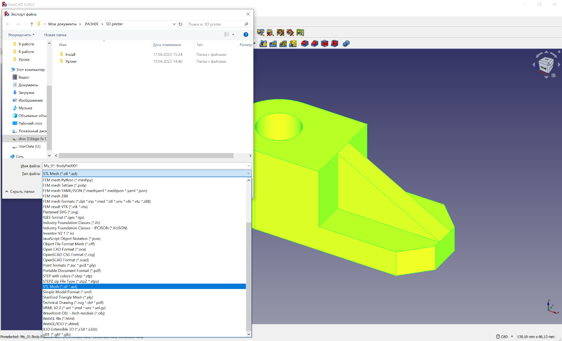

Это всё хорошо, но надо модель отправить на печать.
А перед печатью модель следует порезать на слои программой-слайсером и сгенерировать G-код, который будет управлять принтером.
Для начала следует экспортировать модель в формат STL.
Открываем модель во FreeCAD Двойным щелчком ПО МОДЕЛИ выбираем всю модель целиком Файл -> Экспортировать в формат STL

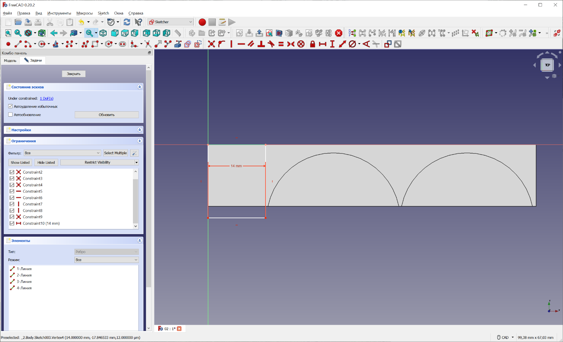

Так, теперь первая полезная работа для принтера:
- нужно изготовить держатели для батарей
вот такие: Будем создавать модель
- Сообщения: 1059
- Поблагодарили: 152 раза
Flying Bear Ghost 6
Сообщение ru0aog » 29 апр 2023, 11:57

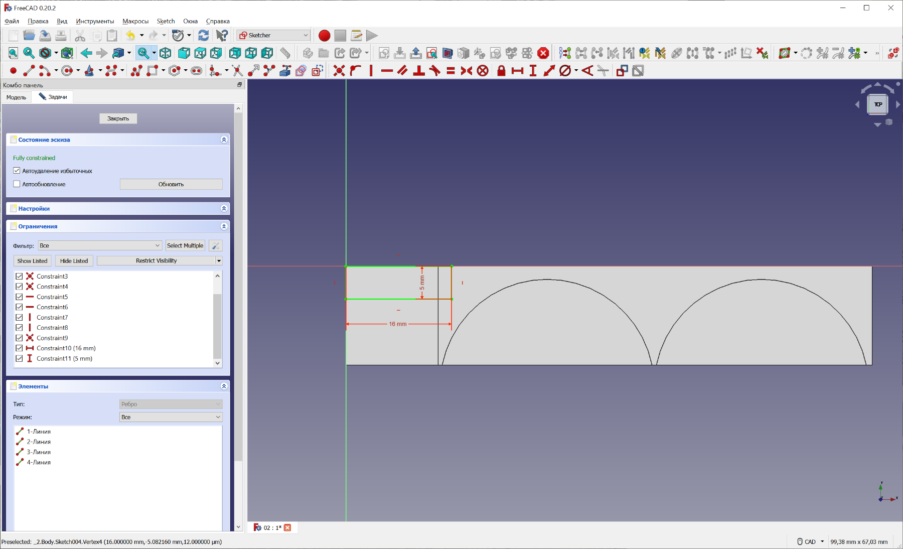

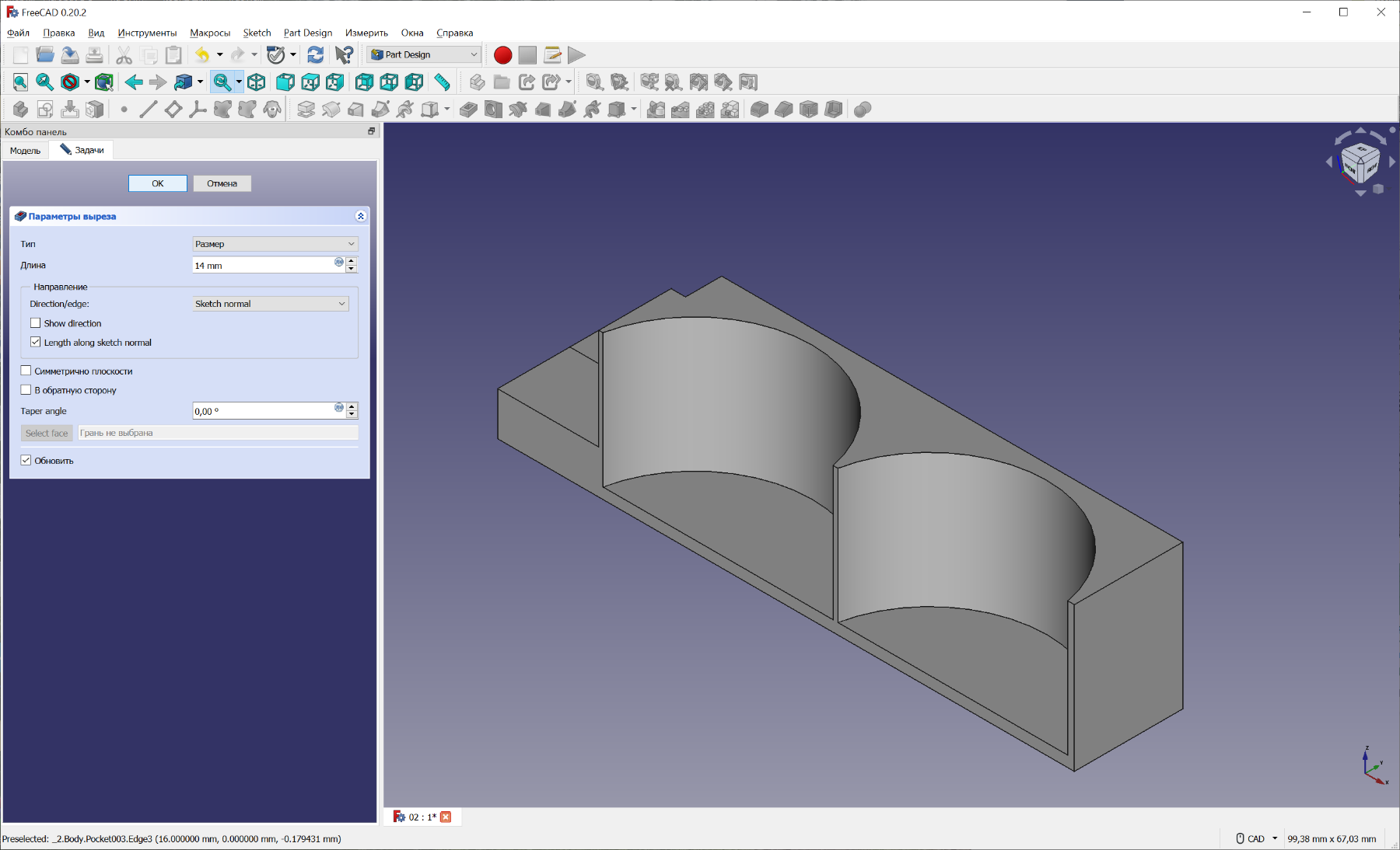

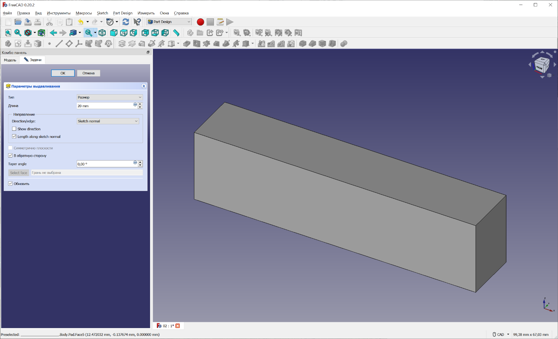

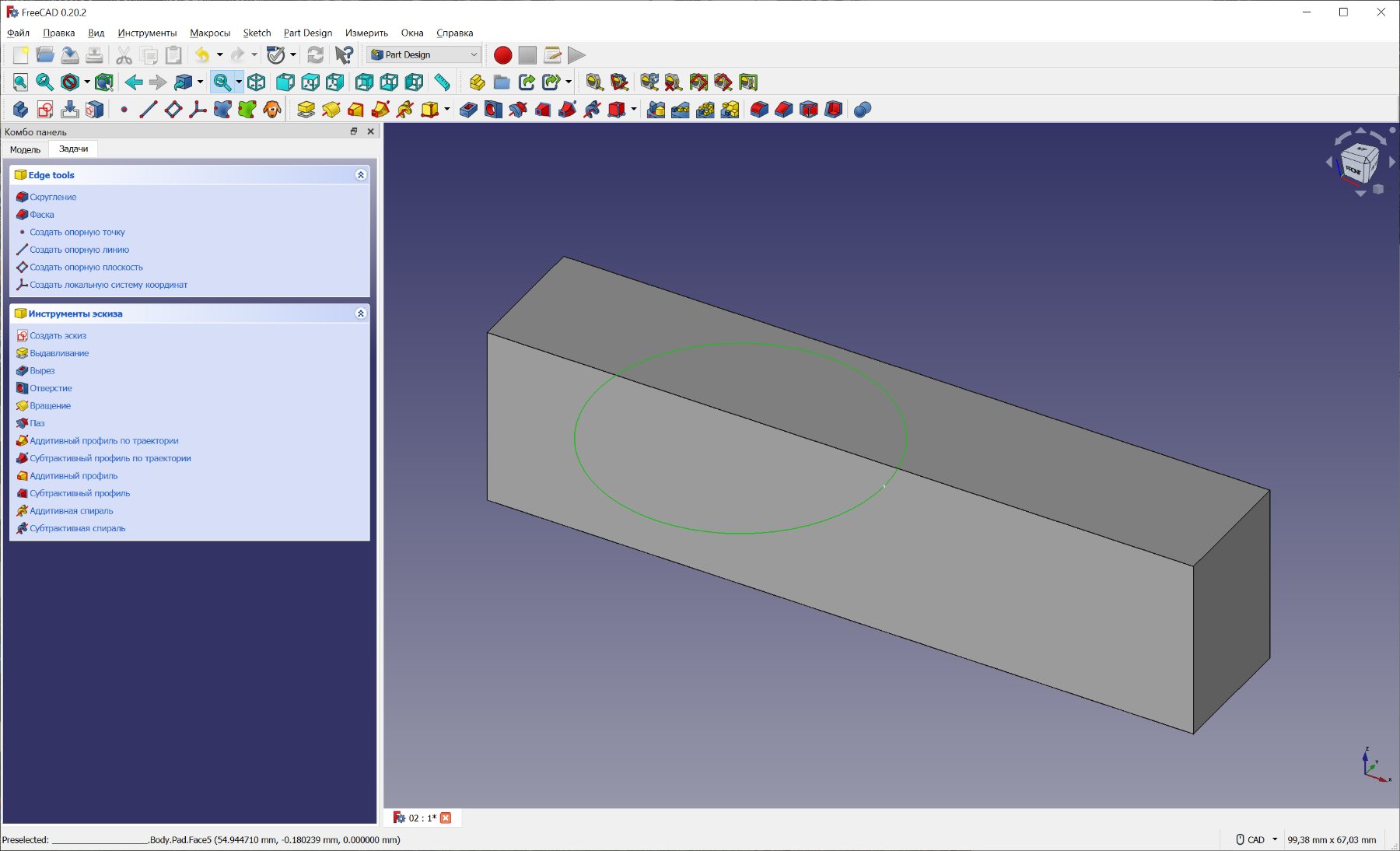

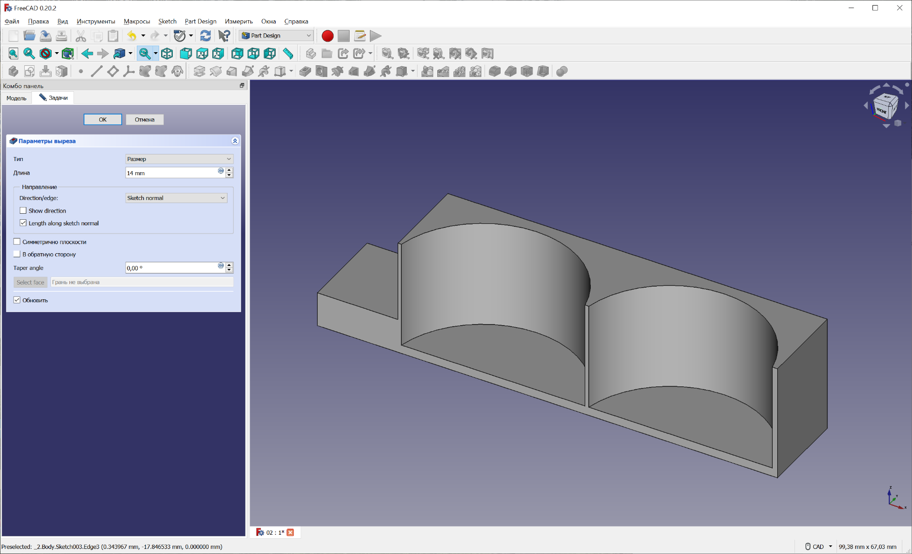

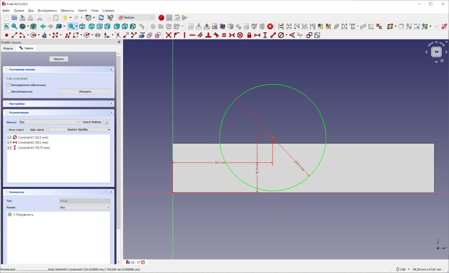

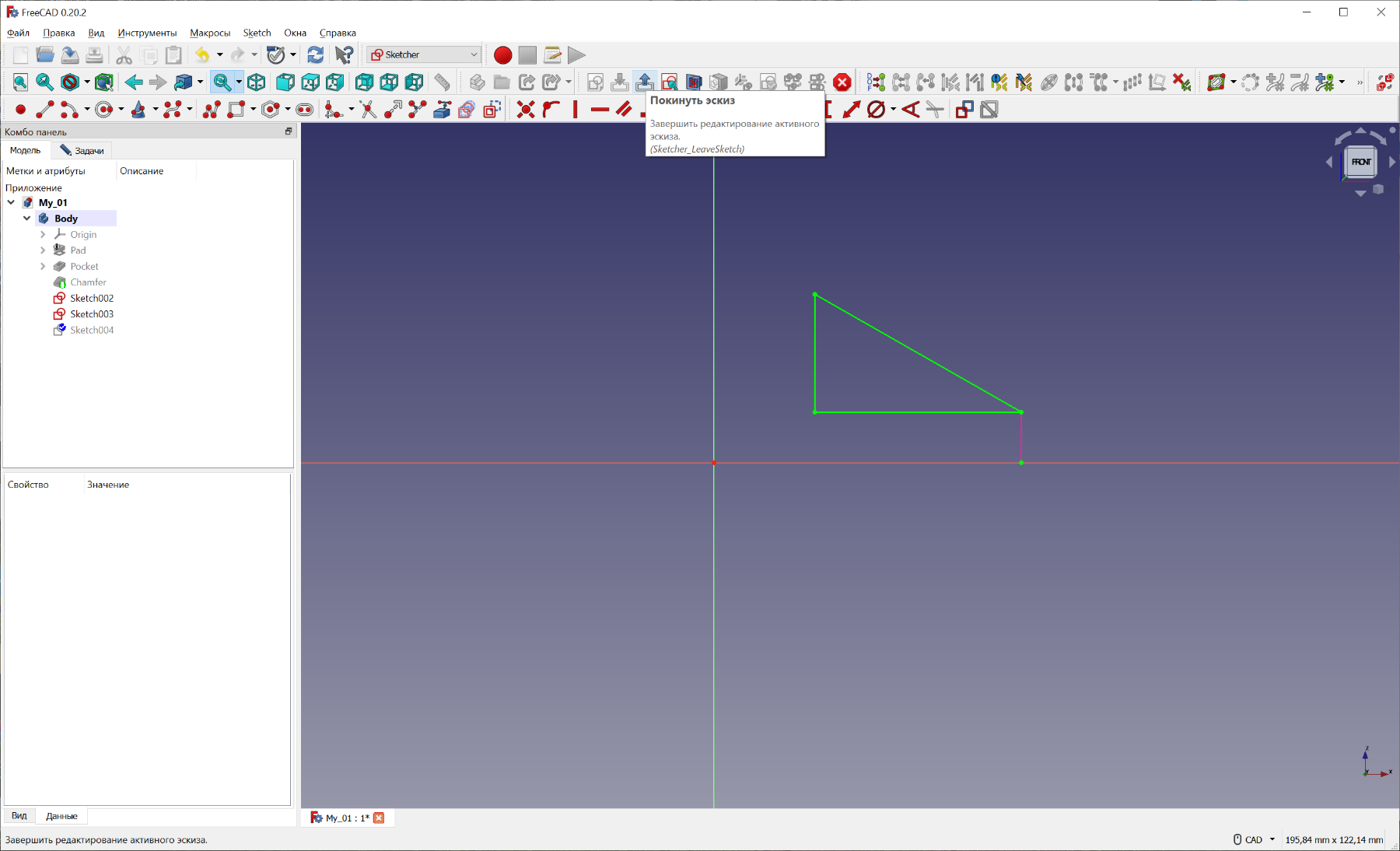

По ходу дела решено было немного подкорректировать конструкцию держателей.
Создаём прямоугольник с привязкой к нулевой точке координат Выдавливаем на 20 мм (это будет ширина) Создаём в скетче круг вырезаем на глубину 18,5 мм второй круг также вырезаем Срезаем полочку и делаем выступ под плату вот так

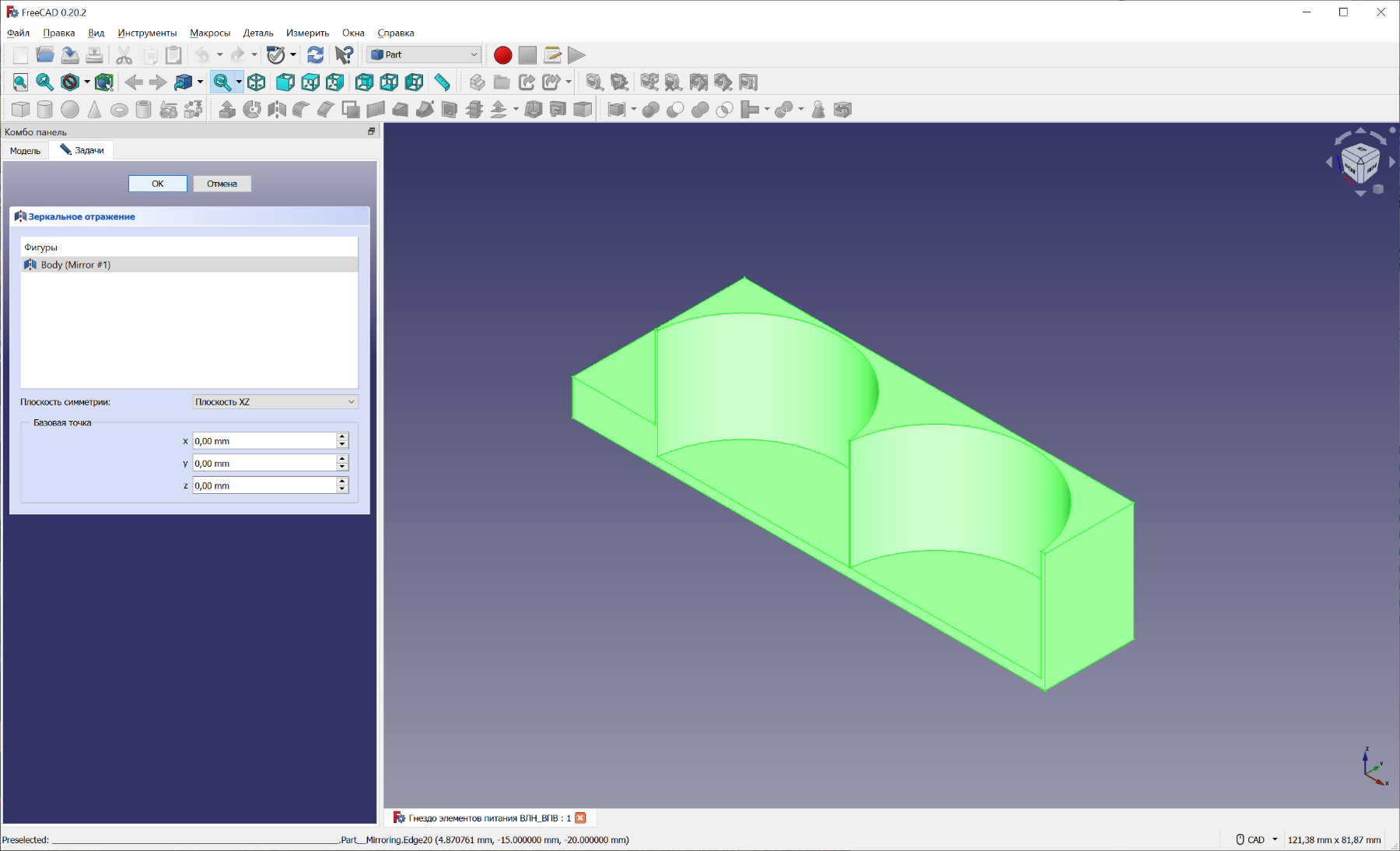

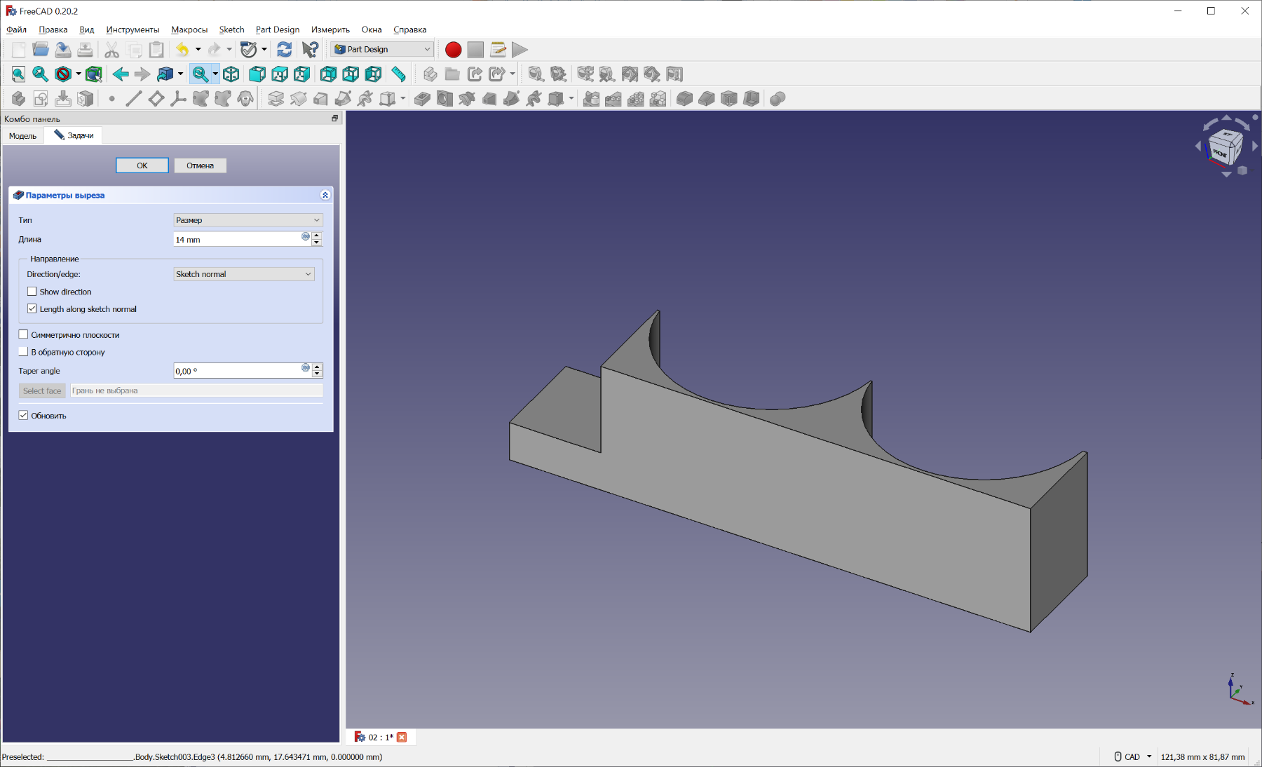

Ответная часть - такая же, но круги прижаты ближе к краю
и нет выступа
Зеркальное отражение детали получаем на верстаке "Part" -> "Зеркальное отражение"
так
и формируем STL
