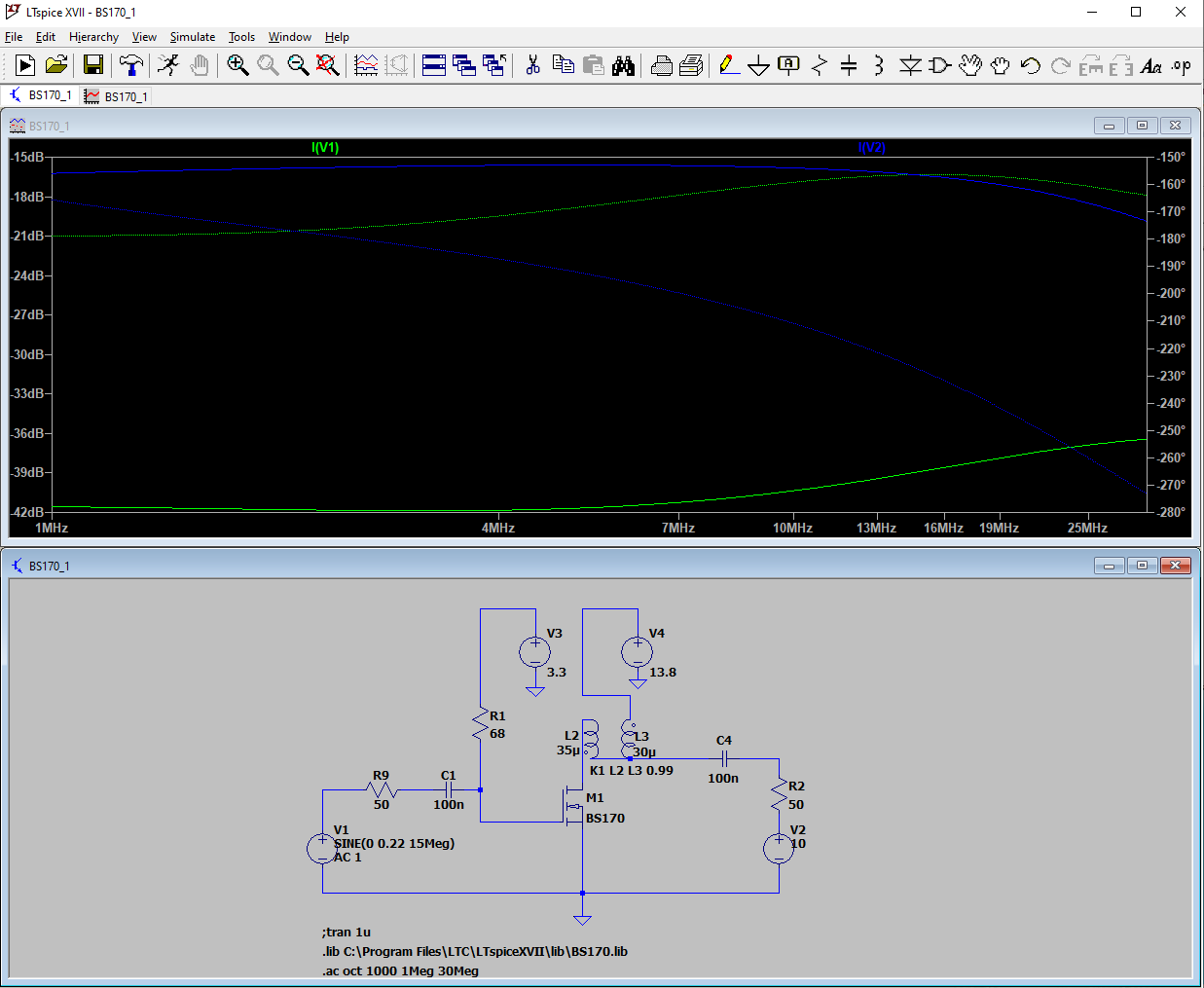

Надоело тыкать паяльником в макетку пытаясь сообразить нормальный предусилитель. Решил попробовать прибегнуть к науке.
Поставил LTspice (ссылку не стал размещать блочат россиян без впн, на просторах интернета есть где взять), интерфейс необычный но привыкаемый, более менее понял как прописывать параметры трансформаторов, нарисовал схемку усилителя на одном BS170, показывает правду
разность амплитуд на входе и выходе
вот вроде как ачх, только как ее правильно понять :oops:
только я не совсем разобрался как эти графики правильно прописывать, может есть среди коллег кто более менее знаком с этим симулятором?

Сообщение Oleg » 25 фев 2023, 23:21
Александр,
Не совсем понятно следующее
1. С какой целью к выходу усилителя подключен идеальный источник постоянного напряжения V4 с ЭДС 10 вольт.
2. Почему "АЧХ" измеряется как зависимость тока через этот источник I(V4) от частоты.
Насколько я понимаю, V4 не нужен, а для отображения "АЧХ" схемы надо использовать напряжение на R7, то есть V(n006),
либо ток через R7, то есть I(R7)
Сообщения: 1298
Поблагодарили: 316 раз
LTspice - симуляция работы схем
Сообщение R9OFG » 26 фев 2023, 11:15
Oleg писал(а):
25 фев 2023, 23:21
Александр,
В каком то примере видел, но для чего видимо полностью не разобрался, так то да он там лишний, надо еще посидеть...
