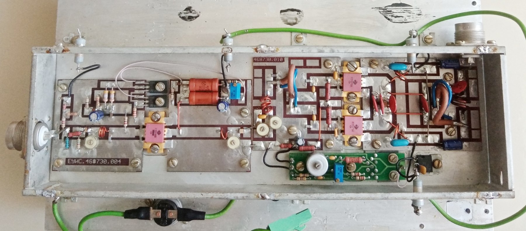

Тут по случаю достались усилительные модули от ТВ и ФМ передатчиков. Видимо с переходом на цифру сняли с дежурства.
Пара на КТ971А и пара на VRF151G
Сначала схему срисую, не совсем понятно - в классе С они работают или нет.
Если это ФМ, то мог быть С, а если ТВ - то должен быть АВ.
Интересно, их выходы можно суммировать? Естественно, с заменой трансов и установкой смещения.
Будем ковырять :)

Начнём вот с этого:

У биполярных КТ971 сложновата схема смещения.
У VRF151G всё намного проще - один многооборотный резистор и всё :)
и каскад один
Попробую его переделать на КВ.
И интересно, как он от 12В будет работать?
